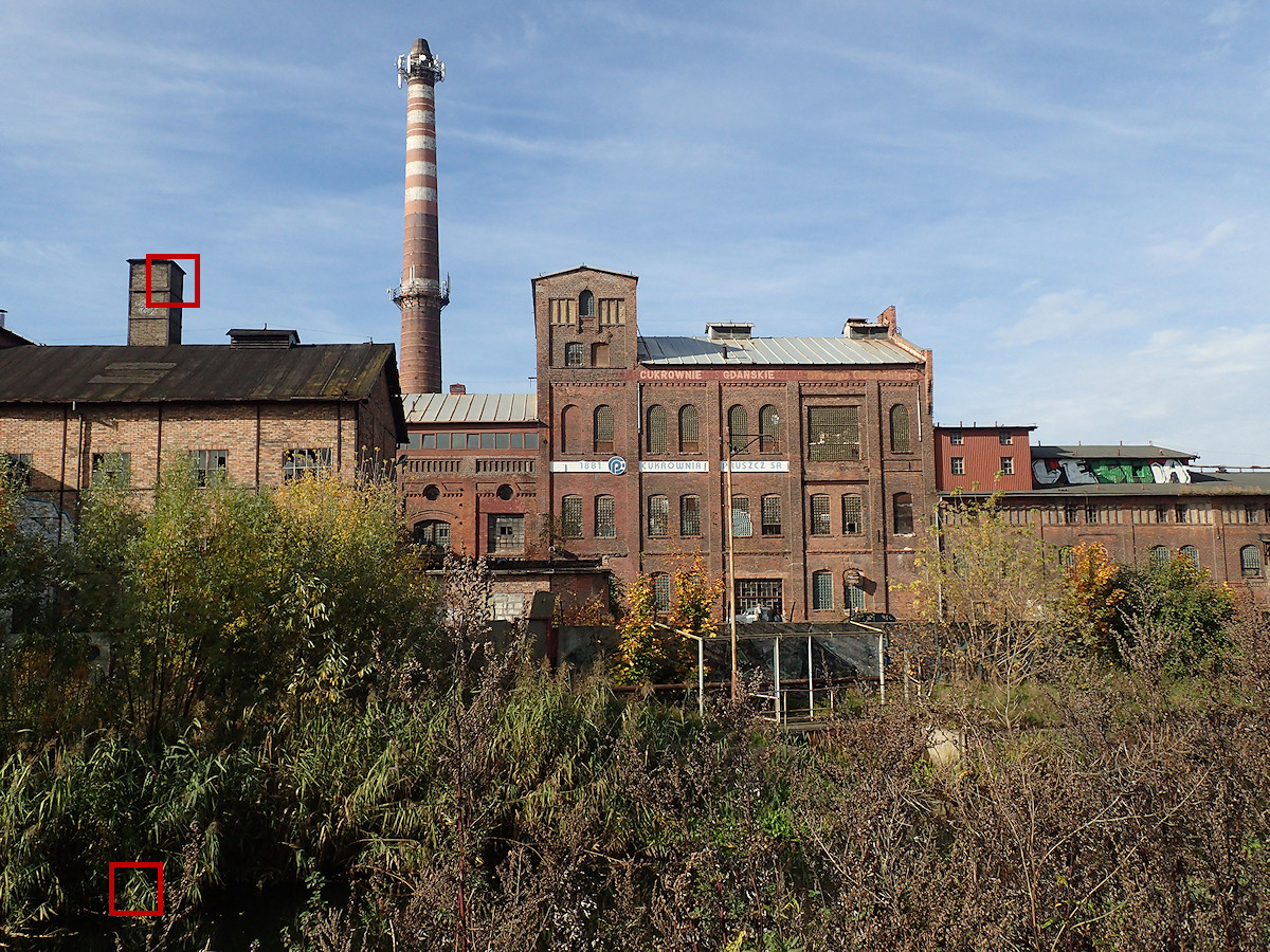

W celu oceny jakości zdjęć na powierzchni wykonujemy zdjęcie dwóch scen na różnych czułościach. Porównując odpowiednie ich wycinki w skali 1:1 jesteśmy w stanie na oko ocenić, jak radzą sobie poszczególne aparaty. Trzeba jednak zdawać sobie sprawę z faktu, że ocena „na oko” jest zawsze obarczona pewną dozą subiektywizmu. Dlatego też oglądając poniższe wycinki każdy może samodzielnie zweryfikować przyznane przez nas noty i dokonać ich korekty wedle własnych upodobań.
Zaczynamy od scenki wykonanej na dworze w trybie „P” i przy czułościach ISO 100 (w przypadku Ricoha było to ISO 125), 200, 400 oraz 800 i ogniskowej ustawionej na szerokim kącie. Do porównania wybraliśmy fragmenty z centrum oraz z brzegu kadru i dodatkowo zestawiliśmy je z wycinkami Canona D30, który został najwyżej oceniony za jakość zdjęć na powierzchni w poprzednim teście.

Obydwa testowane modele wypadają tutaj podobnie i zauważalnie lepiej od Canona. Gdybyśmy mieli wskazać zwycięzce w tym starciu, to byłby nim Ricoh WG-4, który najlepiej odwzorowuje detale, a algorytmy odszumiające działają w nim na tyle dobrze, że nie degradują detali.
Kolejne wycinki z tej samej sceny to przede wszystkim sprawdzian dla optyki aparatów. Pierwszy fragment pozwoli nam ocenić poziom aberracji chromatycznej oraz sposób radzenia sobie oprogramowania aparatu z automatycznym korygowaniem tej wady. Drugi wycinek to niemal skrajny róg kadru, gdzie uwidacznia się największy spadek rozdzielczości i winietowanie spowodowane niedoskonałościami toru optycznego.

Niniejsze zdjęcia potwierdzają to, o czy pisaliśmy w poprzednim rozdziale. Wszystko wskazuje bowiem na to, że w testowanych kompaktach zastosowano ten sam obiektyw. Nie widać w ich przypadku większych różnic w jakości obrazu na brzegu kadru, jednak ze względu na lepsze naświetlenie kadru wycinki z Olympusa podobają nam się bardziej. Warto też pochwalić obydwa modele za znakomite korygowanie aberracji chromatycznej, która na wycinkach z kominem jest praktycznie niewidoczna. Trudno ocenić, czy jest to efekt dobrej pracy optyków, czy programistów, jednak z pewnością zasługuje on na pochwały.

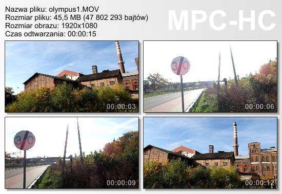

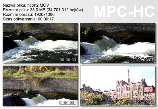

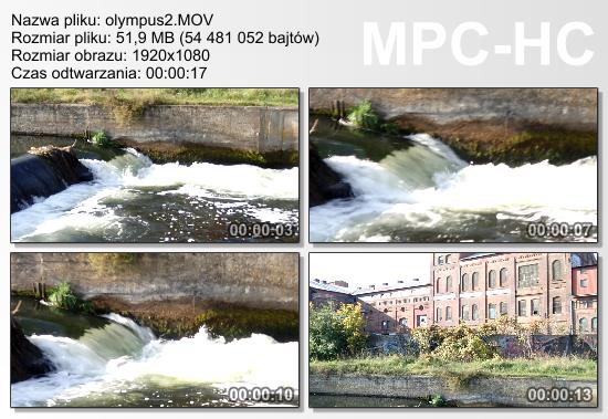

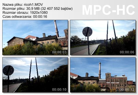

Poniżej prezentujemy przykładowe filmy zarejestrowane testowanymi aparatami. W pierwszym przypadku rejestrowaliśmy scenę przy świetle dziennym. Podczas nagrywania aparaty przesuwaliśmy w kierunku słońca aby sprawdzić, jak poradzą sobie w scenach o dużej rozpiętości tonalnej. W tym starciu wydaje się, że mamy remis. Aparaty zupełnie inaczej dobrały parametry ekspozycji i na filmie z Olympusa mamy prawidłowo naświetlone elementy zacienione, ale kosztem przepalonego nieba. Natomiast na klipie z Ricoh WG-4 widzimy mocno niedoświetlone ciemne partie kadru ale za to bardzo dobrze oddane detale na niebie. Odnosząc jednak poziom tych filmów do tego, co pokazał Nikon AW120 w poprzednim teście, trzeba przyznać, iż pod względem odwzorowania detali i kolorystyki obydwa modele wypadają dużo gorzej. Sytuację pogarsza dodatkowo słaby AF, który potrafi dość mocno pozbawić obraz szczegółów, jednak w przypadku Ricoha nieco mniej to doskwiera, przez co film kręcony tym aparatem podoba nam się bardziej niż ten z Olympusa.W drugiej przykładowej scenie możemy dość dobrze ocenić odwzorowanie detali na filmach. Zarówno rozbryzgująca się woda, jak i ceglasta struktura na murach cukrowni stwarzają ku temu idealne warunki. Niestety obydwa modele dość słabo wypadły w tej próbie i ponownie dość mocno odstają od poziomu, który w poprzednim teście zaprezentował najwyżej oceniony w tej kategorii Nikon AW120. W przypadku Olympusa obraz jest bardzo mydlany i pozbawiony szczegółów, a problem potęguje niecelny AF. Ricoh wypada zdecydowanie lepiej, jednak do Nikona wciąż sporo mu brakuje.

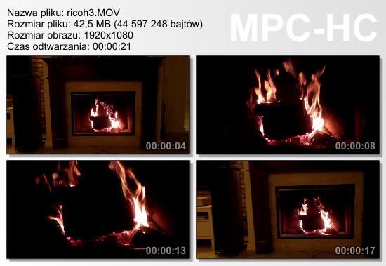

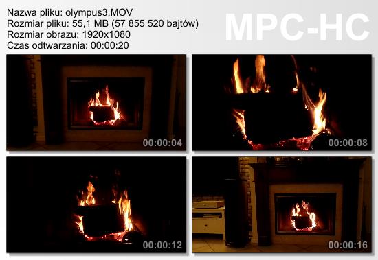

Trzecia próba ma na celu sprawdzenie, jak aparaty poradzą sobie w słabych warunkach oświetleniowych, przy świetle żarowym. W tym wypadku obydwa modele mogą pochwalić się przyzwoitą jakością obrazu. Widać wyraźnie, że zastosowane w aparatach matryce spisują się dość dobrze w słabym świetle, dzięki czemu obraz na filmach nie jest zbyt zaszumiony. Niestety w przypadku Olympusa znów jest on trochę mydlany, a w Ricohu doświadczamy bardzo irytującego bzyczenia podczas zmiany ogniskowej.
