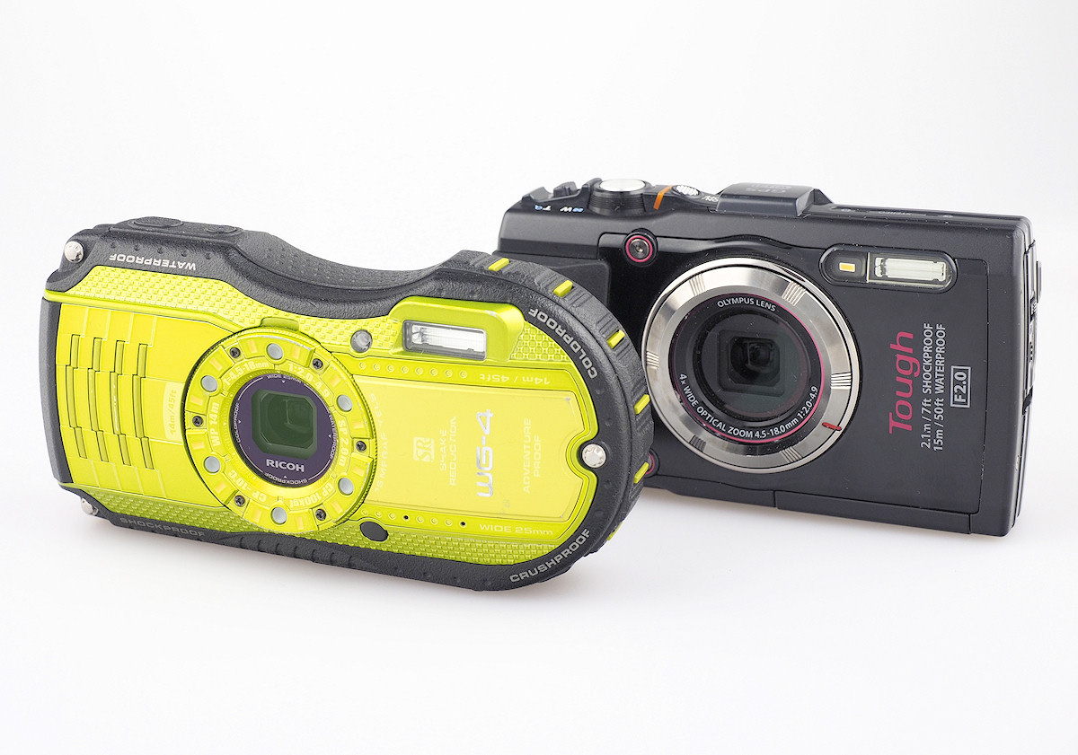

Redakcja Optyczne.pl postanowiła przyznać aparatowi Olympus Stylus TG-3 wyróżnienie „Wybór redakcji Optyczne.pl” za najwyższą ocenę w testach aparatów podwodnych w 2014 roku.
Olympus Stylus TG-3
Test aparatów podwodnych 2014 - część III - Podsumowanie
Olympus kolejny raz pokazał, iż potrafi robić wodoodporne aparaty. Bez wątpienia w chwili obecnej TG-3 jest najlepszym kompaktem do zdjęć podwodnych i jeżeli ktoś stawia na pierwszym miejscu jakość fotografii wykonanych podczas nurkowań, to z pewnością nie będzie żałował 1400 zł, które trzeba na niego wydać. Niestety aparat ma kilka słabych punktów. Z pewnością obniżenie rozdzielczości ekranu LCD nie jest dobrym posunięciem, a autofokus w trybie wideo wymaga zdecydowanej poprawy. Mimo to aż miło popatrzeć na podwodne zdjęcia z Olympusa, tym bardziej, że jego 16-megapikselowa matryca spisuje się bardzo dobrze.
Ricoh WG-4 także nas nie zawiódł. Z pewnością należy docenić go za jakość zdjęć oraz solidność wykonania. Niestety konstruktorzy nie poradzili sobie z podwodnym balansem bieli, przez co aparat stracił sporo punktów. Nie powala on także liczbą funkcji dodatkowych, jednak biorąc pod uwagę jego cenę wynoszącą 910 zł okazuje się, iż za bardzo rozsądne pieniądze możemy mieć bardzo dobry sprzęt, który nie zawiedzie nas pod względem jakości zdjęć i będzie znakomitym kompanem podczas wyjazdów. Dlatego też postanowiliśmy przyznać WG-4 wyróżnienie „Dobry zakup”.
Ricoh WG-4
