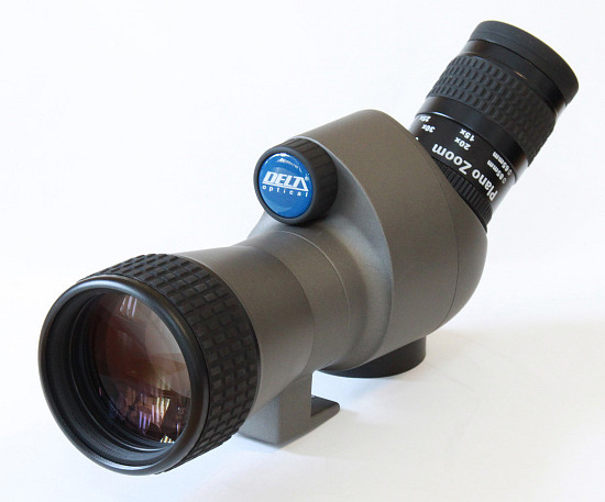

Polska firma Delta Optical wprowadziła właśnie na rynek nową lunetę należącą do flagowej serii Titanium. To instrument o obiektywie o średnicy 65 mm wyposażonym w niskodyspersyjne szkło ED. Luneta posiada pryzmaty ze szkła BaK-4 i dołączany w zestawie okular zmiennoogniskowy zapewniający zakres powiększeń od 15 do 45 razy.
W zasadzie można było się spodziewać, że prędzej czy później do tego dojdzie. Flagowa seria Delty o nazwie Titanium obejmowała już lunety celownicze i lornetki – teraz przyszedł czas na lunety obserwacyjne.
Luneta Delta Optical Titanium 65ED
Pierwszy model z tej serii to luneta Titanium 65ED. To instrument o obiektywie o średnicy 65 mm, który zawiera szkło niskodyspersyjne ED. W lunecie zastosowano pryzmaty ze szkła BaK-4 i wyposażono ją w ogromny gabarytami (a więc dający nadzieję na bardzo dobrą optykę) okular zmiennoogniskowy o zakresie powiększeń od 15 do 45 razy. Pole widzenia tego okularu jest całkiem spore, bo zawiera się w granicach od 50 stopni dla dłuższej ogniskowej do 70 stopni dla krótszej. Dzięki temu luneta wyposażona w ten okular daje nam pola widzenia od 3.3 do 1.56 stopnia. Ostry obraz uzyskuje się natomiast już od odległości 4 metrów.
Luneta sprawia bardzo solidne i kompaktowe wrażenie. Jej długość wynosi bowiem tylko 24 centymetry, a waga 1270 gramów. Obudowa jest wykonana ze stopów magnezu i dodatkowo wypełniona azotem i wodoodporna.
Kupujący dostaje w zestawie pokrowiec i gustowną aluminiową walizkę. Opcjonalnie można dokupić adapter fotograficzny.
Luneta jest już w sprzedaży i jej cena wynosi 1249 zł. Produkt jest objęty 24-miesięczną gwarancją producenta.

Delta Optical Titanium 65ED – pierwsza luneta krajobrazowa produkowana przez naszą firmę jest zarazem jedną z najbardziej wygodnych i efektywnych lunet na rynku.
Zastosowanie niskodyspersyjnego szkła ED pozwoliło na zastosowanie obiektywu o bardzo krótkiej ogniskowej, w efekcie powstał sprzęt obserwacyjny o długości zaledwie 24 cm ważący tyle co przeciętnej wielkości lornetka. Podstawowymi elementami lunety są 65 milimetrowy obiektyw ED oraz duży wygodny szerokokątny okular zoom zapewniający powiększenia od 15 do 48× przy polu widzenia okularu w granicach 50–70 stopni. Okular ten charakteryzuje się dużą odległością źrenicy wyjściowej, lunetą bez problemu obserwacje prowadzić mogą osoby noszące okulary. Regulowana muszla oczna pozwala w komfortowy sposób dostosować odległość pomiędzy okiem a okularem. Na obiektywie lunety znajdziemy wygodną, wysuwaną osłonę przeciwsłoneczną. Titanium 65 posiada stopkę statywową ze standardowym gwintem fotograficznym, zamocowaną w sposób obrotowy co pozwala na dowolny obrót lunety wokół osi podłużnej i bardzo usprawnia kadrowanie obrazu. Do lunety produkowany jest opcjonalny adapter fotograficzny pozwalający na podłączenie dowolnej lustrzanki za pośrednictwem pierścienia T-Ring.
Całość umieszczona jest w eleganckiej aluminiowej walizce chroniącej sprzęt w czasie transportu. Oczywiście jak przystało na prawdziwy sprzęt przyrodniczy korpus lunety wykonany został z metalu i wykończony na kolor szaro-zielony. Korpus ten jest całkowicie wodoodporny a wnętrze lunety wypełnione czystym azotem nie zawierającym pary wodnej – rozwiązanie takie eliminuje problem parowania systemu optycznego wewnątrz lunety.
Biorąc pod uwagę doskonałe własności optyczne, niewielkie gabaryty oraz stosunkowo przystępną cenę jest to na pewno bardzo atrakcyjna propozycja dla wszystkich miłośników przyrody, w szczególności ptaków choć nie tylko. Lunetę warto skierować w stronę nieba. Przy tak doskonałej optyce bez problemu zauważymy kształty tarcz planetarnych, pierścienie Saturna, przy powiększeniu 48× uzyskamy imponujący ostry obraz tarczy księżycowej która wypełni większą część pola widzenia.
  • długość zaledwie 24 cm, waga 1270 g,
  • korpus wykonany ze stopu magnezu,
  • idealna optyka wykorzystująca szkła ED, które znacznie redukuje aberracje chromatyczną,
  • obiektyw 65 mm,
  • ogniskowa 370 mm,
  • wypełniona azotem, wodoodporna,
  • zmienne powiększenie: od 15× do 45×,
  • pole widzenia: 57 m @ 15×, 27 m @ 45×,
  • minimalna odległość ostrzenia: 4 m,
  • pokrowiec, aluminiowa walizka.

    Jeśli chodzi o wyciąg to sprawdzę dokładnie jak będe miał w rękach finalny egzemplarz. Ten człowiek w podlinkowanym review pisze o 1.25" ale na mój gust może się mylić. Tam jest normalny gwint do mocowania zooma, nie wiem jak tam bezgwintowe 1.25" umocować.
    A jeśli chodzi o okulary Pentaxa. Polecam znacznie tańsze Vixeny LVW oparte o szkło lantanowe. Tylko 5 stopni pola mniej, a jakość optyki rewelacyjna: link
  21. RB
    RB 30 czerwca 2010, 11:04
    Kazdy się pomylić może. Z drugiej strony nie jest to jedyne doniesienie o 1.25" w Promasterze Elite.
    BTW wynika z twego, ze okular to też klon:
    (koledzy na Forum Przyroda są niezawodni w te klocki)
    BTW - jest ładna konkurencja dla DO: Celestron Regal ED. To jest 1.25"... i jest większe, co mimo wszystko w tej kategorii cenowej ma znaczenie.
  22. Arek
    Arek 30 czerwca 2010, 11:34
    Co do okularu, to nie jestem pewien. Okularów 8-24 mm jest masa, a te akurat ma troszkę inne pole widzenia i click-stopa na ogniskowych.
  23. WENTYL
    WENTYL 1 lipca 2010, 09:54
    Arku, załatw tą lunetę na zlot optycznych - to będziemy ją testować na ptakach :-)
  24. Arek
    Arek 1 lipca 2010, 13:40
    Mam już to w rękach. Okazało się, że ta luneta ma tuleję na wyjściu okularowym o niespełna 1 mm szerszą niż 1.25". Da się tam włożyć więc standardowy okular 1.25" lecz ma on odrobinę
    luzu. Pewnie wystarczy okleić go cienką taśmą i będzie OK, choć to trochę prowizorka, bo może ustawiać okular pod odrobinę niewłaściwym kątem do osi.
    Tak więc, wydaje mi się, że także ów Bushnell nie ma tradycyjnego wyjścia 1.25" tylko dokładnie to samo co Delta.
