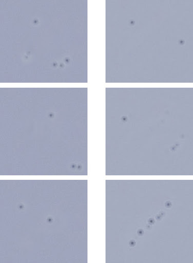

Pentax K-5 to zaprezentowany we wrześniu tego roku następca flagowej lustrzanki K-7. Defekty, o których mowa, to specyficzne smugi złożone z miniaturowych kropeczek, tak jak widać na poniższym obrazku. Mają idealnie okrągły kształt, ciemny środek i jasną otoczkę. Jak wynika z wypowiedzi użytkowników raportujących o istnieniu wady, plamy pojawiają się najczęściej blisko centrum sensora (czyli blisko środka kadru zdjęcia). Jeśli chcemy sprawdzić czy nasz K-5 jest wolny od tego defektu, najlepiej pokierujmy się poradami redaktora serwisu Enticing the Light. Proponuje on zrobić poniższy test:
1. Zamontuj do aparatu obiektyw o najdłuższej ogniskowej jaką posiadasz (najlepiej 300 lub 400 mm) 2. W trybie ręcznym ogniskowania ustaw ostrość obiektywu na nieskończoność 3. Ustaw minimalną wartość czułości ISO, tryb pomiaru ekspozycji na "Matrix" i korektę ekspozycji na +1 EV 4. Ustaw tryb fotografowania Av (priorytet przysłony) i dobierz najwyższą wartość przysłony (najwyższy numer f) 5. Skieruj obiektyw na jednolity jasny obszar - najlepiej nieba, ewentualnie jednolicie oświetlonej ściany 6. Zrób zdjęcie (nie przejmuj się, że jest nieostre - wyrazistość tego co chcesz wykryć na sensorze nie jest uzależniona od poprawnego ustawienia ostrości czy poruszenia) 7. Po przegraniu zdjęcia do komputera obejrzyj je dokładnie w 100-procentowym powiększeniu. Dla lepszej widoczności można zwiększyć kontrast obrazu w programie graficznym lub za pomocą narzędzi przeglądarki graficznej.
Warto podkreślić, że wiele osób myli te specyficzne plamki na przykład z drobinami kurzu, a wiec liczba wadliwych aparatów może być znacznie zawyżona. Na serwisie Enticing the Light znajdziemy porady (w języku angielskim) jak odróżnić plamki, które są tematem dyskusji, od pyłków na matrycy (a raczej na filtrze przed nią) oraz innych zabrudzeń. W wielu przypadkach pyłki wystarczy zdmuchnąć za pomocą specjalnej dmuchawki. Na razie Pentax ogłosił, że prowadzi badania wyjaśniające i będzie informował o postępach. Oczywiście wadliwe aparaty można w każdej chwili wymienić w ramach gwarancji udzielanej na sprzęt. Zanim jednak zarzucimy serwisy gwarancyjne Pentaxa swoimi lustrzankami, warto sprawdzić czy to aby na pewno nie jest zwykły pyłek. W końcu kurz to codzienny problem aparatów z wymienną optyką.

O ja pier.... Znowy fizyka kwantowa? Naprawdę nikomu nie przyszło do globusa, że to mogą być plamki oleju najprawdopodobniej z mechanizmu lustra? W pale się nie mieści jak można być tak.... niemyślącym? Canon już to przerabiał w 1Ds (jeśli dobrze pamiętam). Naprawdę nie widać, że te kropeczki mają charakter rozprysku z gęstej cieczy? Jeżeli okaże się, że to jednak wina błędów matrycy to podziwiam artystów z Pentaksa.
"Naprawdę nikomu nie przyszło do globusa, że to mogą być plamki oleju najprawdopodobniej z mechanizmu lustra?" - Wyjaśnij geniuszu jak dostały się pod filtr...
27 grudnia 2010, 19:53
Na jakiej podstawie geniuszu wnioskujesz, że są pod filtrem? Jakiś rzeczowy dowód na to?
Remedy - takie domysły prostego chłopa tylko mam. Skoro syfy są, a nie ma ich na filtrze to dedukuję, że są pod filtrem. Ale oczywiście nic Ci nie będę udowadniał bo z góry wiem, że i tak masz rację. Ja prosty chłop jestem i nie wiem gdzie jeszcze mogą być. Dlatego czytam komentarze - między innymi Twoje aby się dowiedzieć.
27 grudnia 2010, 23:50
No nie wiem, jak dla mnie wygląda to na jakiś smar. Przyznacie, że jest niezwykle mało prawdopodobne aby to był jakiś "efekt" matrycy.
Remedy - ale "efekt matrycy" sam wymyśliłeś. Zasadniczo "uważa się" że jest to syf pomiędzy filtrem a matrycą. Ja nie wiem czy "uważa się" dobrze. Ale jeśli tak jest to pozostaje pytanie. Czy matryca od Sony dostarczana jest do pentaxa z filtrem czy bez (ja tego nie wiem). Jeśli z filtrem to ciała dało Sony sprzedając bubel pentaxowi. Jeśli to pentax montuje filtry samodzielnie to znaczy że jakaś Wietnamka miała ktatar i sobie co jakiś czas kichnęła i to jest właśnie ten smar'k o którym piszesz. Ale to znów tylko moje chłopskie rozumowanie bo się nie znam na produkcji matryc.
28 grudnia 2010, 01:56
Nie wierzę, aby takie coś mogło przejść kontrolę jakości. Moim zdaniem to musiało się pojawić już po tym jak aparat opuścił fabrykę, czyli podczas użytkowania przez właściciela.
Remedy - a ja wierzę że mogło opuścić fabrykę bo nie wierzę w dokładną kontrolę jakości. (aparaty z bardziej widocznymi wadami już opuszczały fabryki) Aparatem pewnie Filpipinka robi parę zdjęć i jak działa to idzie do pudełka. Nikt zapewne ogląda matryc pod lupą. Matryca z filtrem jest chyba na tyle szczelnie połączona, że ja z kolei nie wierzę że mogło to się stać podczas użytkowania. Kropki nie przeszkadzają w normalnych zdjęciach i pewnie wadę zauważy nieliczna grupa użytkowników. Kwestią pozostaje to czy Sony lub Pentax są w stanie stwierdzić ile wadliwych korpusów poszło w świat.
PS. Powiem tak. Ja bym wady nie zauważył bo na kilkanaście tysięcy zdjęć które w tej chwili mam w katalogu Lightrooma nie mam ani jednego zrobionego na przysłonie bardziej domkniętej niż 8. Wadę widać dopiero przy 22 i to na jednolitych powierzchniach. Czyli gdybym miał korpus z wadą pewnie i tak bym o tym nie wiedział. A gdybym nawet zobaczył takie kropki raz kiedyś to pewnie podszedłbym do nich jak do zwykłych pyłków i zwyczajnie bez zagłębiania się w szczegóły pacnąłbym stemlem w pół sekundy i specjalnie się nad nimi nie zastanawiał.
Nie mniej jednak uważam że sprawa powinna zostać wyjaśniona.
Źródło: photorumors.com, enticingthelight.com
Remedy, z tego co czytałem to byli tacy, którzy próbowali to wyczyścić -no i nie dało się. Z tego powstał pomysł, że syfy są pod filtrem AA.
Nikt zapewne nie ogląda matryc pod lupą.
