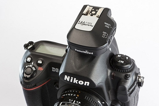

Millroy Fotodystrybucja w imieniu LPA Design, ma zaszczyt zaprezentować nadajniki radiowe FlexTT5 oraz MiniTT1 w wersji dla systemu Nikon. Oba produkty są już dostępne w sieci punktów dealerskich na terenie całego kraju.
Wyzwalacze Pocket Wizard TT1 i TT5 przenoszące pomiar błysku teraz również do systemu Nikona.
PocketWizard MiniTT1 i FlexTT5 dla Nikona już w sprzedaży
Dedykowane dla systemu Nikona FlexTT5 oraz MiniTT1, to nowa generacja nadajników działających w systemie PocketWizard ControlTL, pozwalających na bezprzewodową pracę lamp błyskowych działających w systemie iTTL.
Nowe transmitery pozwalają na radiowe przenoszenie sygnału między aparatem a współpracującą z nim lampą błyskową nawet na dystansie 240 metrów. Zachowując wszystkie zalety systemu CLS, rozszerzają jego możliwości, umożliwiając wyzwalanie lamp znajdujących się za ścianą, czy znajdujących się z dala od aparatu eliminując wady systemu opartego na podczerwieni i wymagającego „widzenia się” nadajników i odbiorników.
Założony na sanki aparatu nadajnik MiniTT1 w czasie rzeczywistym komunikuje się ze zdalną lampą wpiętą w odbiornik FlexTT5, na bieżąco przekazując informacje z aparatu o zmianie parametrów ekspozycji, takich jak wartość przysłony, ISO, czy ogniskowa, tak, aby maksymalnie wykorzystać błysk lampy. Urządzenia za pomocą zwykłej kompensacji błysku, pozwalają sterować mocą zdalnych lamp, a używając dodatkowo AC3 ZoneController for Nikon, w łatwy sposób można podzielić lampy na trzy niezależne grupy, indywidualnie sterując siłą błysku każdej z nich zarówno w trybie manualnym jak i iTTL. Jak wszystkie urządzenia działające w systemie ControlTL, nowe Mini oraz Flex są w pełni kompatybilne z klasycznymi kanałami PocketWizard, umożliwiając zdalne wyzwalanie aparatu, współpracę z radiowymi modelami światłomierzy Sekonic, oraz pełną synchronizację lamp systemowych z lampami studyjnymi.
W czasie pracy z krótkimi czasami migawki, PocketWizard przejmuje całkowitą kontrolę nad standardowym trybem HSS. Zoptymalizowany tryb High Speed Sync, lepiej wykorzystuje możliwości lamp błyskowych, znacząco zwiększając zasięg błysku, nawet z czasami do 1/8000s!
FlexTT5 oraz MiniTT1 standardowo wyposażone są w funkcję HyperSync. Pozwala ona na dokonanie niemożliwego – pełnej synchronizacji z lampami błyskowymi na szybszych czasach niż dotychczas! Z wieloma aparatami, nawet ze studyjną lampą błyskową, Flex oraz Mini potrafią w pełni zsynchronizować błysk przy czasie 1/500 sekundy!
PocketWizard MiniTT1 oraz FlexTT5 nigdy nie staną się przestarzałe. Nawet gdy jakiś model aparatu nie jest jeszcze w pełni obsługiwany, za kilka tygodni pojawi się uaktualnienie, które łatwo można wgrać przez port USB umieszczony w obudowie. Dzięki tej polityce nawet aparaty które dopiero powstaną, także będą kompatybilne z PocketWizard!

Dane techniczne:
    • kompatybilność: Nikon i-TTL,
    • częstotliwość pracy: 433.42–434.42 MHz,
    • liczba kanałów: 35,
    • antena: wbudowana,
    • siła sygnału: poniżej 0.001 W,
    • zasięg pracy w trybie iTTL: do 240 metrów,
    • zasięg pracy w trybie klasycznym: do 365 metrów,
    • mocowanie: gorąca stopka aparatu,
    • tryb seryjny: 1 klatka na sekundę mniej, od maksymalnej szybkości aparatu w trybie iTTL, maksymalna szybkość aparatu w trybie wyzwalania klasycznego,
    • wskaźnik stanu: dioda LED,
    • napięcie wyzwalania: 3.3 V – bezpieczne dla wszystkich aparatów,
    • złącze USB: 2.0, Mini USB,
    • temperatura pracy: −15…+50°C,
    • żywotność baterii: 30–50 godzin ciągłej pracy,
    • wymiary: 7.1 × 4.9 × 3.3 cm,
    • waga: 65 g.
    PocketWizard FlexTT5
    • antena: 6.9 cm, obracana,
    • mocowanie: gorąca stopka aparatu, gwint statywowy,
    • żywotność baterii: 60+ godzin ciągłej pracy,
    • wymiary: 9.2 × 7.3 × 3.6 cm,
    • waga: 108 g.
