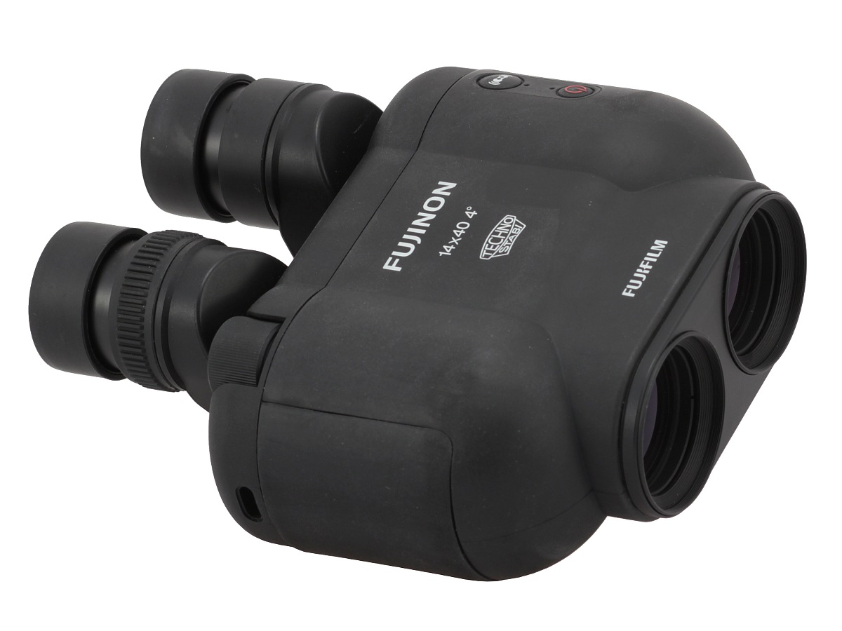

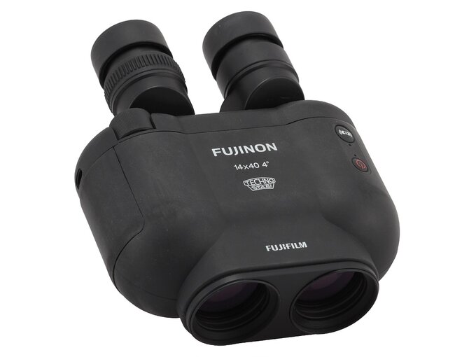

Lornetki z wybudowaną stabilizacją obrazu to dość wąska klasa instrumentów optycznych, która od wielu lat jest zdominowana przez praktycznie dwóch producentów czyli Canona i Fujifilm. Niektórzy mogą zwrócić uwagę, że takie lornetki miał w swojej ofercie także Nikon, ale prawda jest taka, że dla niego te modele robiła firma Fuji.
Od pewnego czasu Fujifilm odświeża swoją linię stabilizowanych lornetek i stało się to także w przypadku modelu o parametrach 14x40.

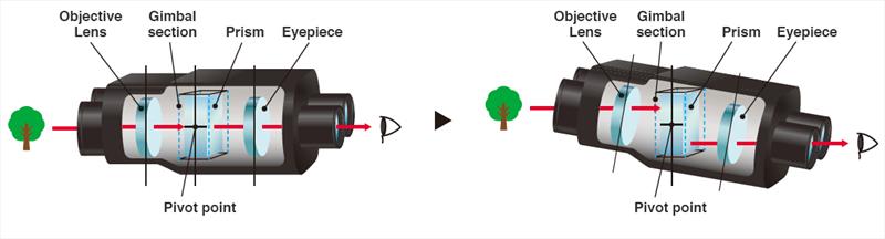

W jego przypadku producent chwali się zastosowaniem stabilizacji optycznej opartej o ruch pryzmatów, co pozwala na pracę w zakresie +\- 6 stopni. Mechanizm jest zasilany czterema bateriami AA (Ni-MH), które pozwalają na 22 godziny ciągłej pracy. Pomimo obecności elektroniki lornetka jest wypełniona azotem i wodoodporna na zanurzenie do głębokości 1 metra na czas 5 minut.
Jeśli chodzi o optykę, dostajemy informację, że wszystkie granice powietrze-szkło zostały pokryte wysokiej jakości powłokami antyodbiciowymi EBC. Pryzmaty wykonano ze szkła BaK-4.
Kupujący dostaje w zestawie solidny futerał z paskiem, zaślepki na obiektywy i okulary oraz pasek do lornetki. Gwarancja wynosi 10 lat na optykę i mechanikę oraz 2 lata na elektronikę.

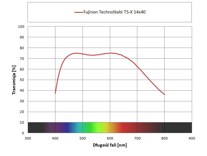

Odwzorowanie bieli Wykres transmisji stosunkowo płaski z lekkim dołkiem dla okolic 540 nm. Kolorystyka wpadająca minimalnie w odcień żółty z akcentami niebieskiego. 4.3 / 5.0 pkt

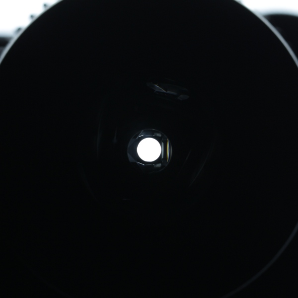

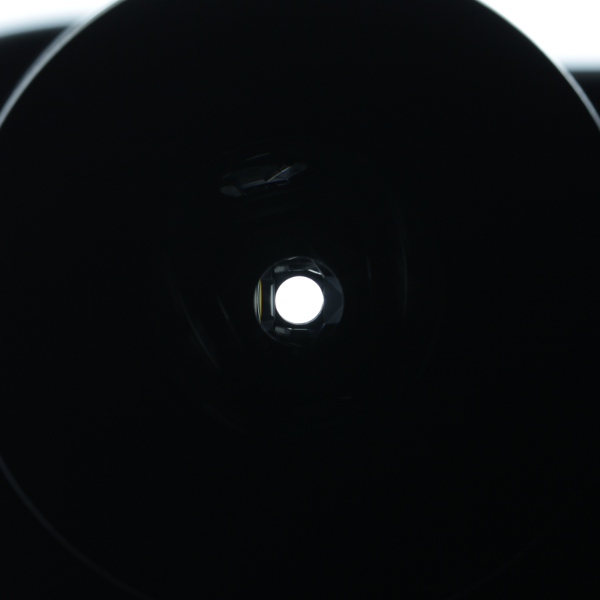

Wewnętrzne odblaski
Lewy: Prawy:
Fujinon TechnoStabi TS-X 14x40  - Wewnętrzne odblaski - Lewy Fujinon TechnoStabi TS-X 14x40  - Wewnętrzne odblaski - Prawy
Trochę odblasków w bliskich okolicach źrenic wyjściowych.

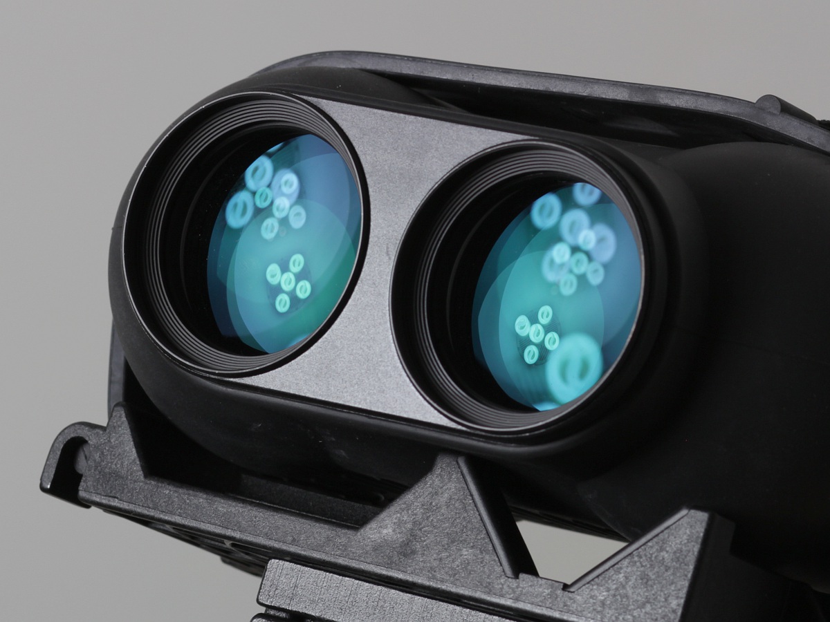

Obudowa Bardzo duże rozmiary jak na klasę 40 mm - bardzo pękata. Dobrej jakości guma na obiciu, prawidłowo przylegająca do rąk. Okulary normalnej wielkości ze sztywnymi ale gumowanymi muszlami okularowymi o czterech stopniach regulacji. Wyprodukowana w Japonii. 8 / 8.0 pkt
Ogniskowanie Śruba do ustawiania ostrości jest umieszczona po prawej stronie korpusu lornetki. Ma umiarkowane rozmiary i drobne karbowanie bez żadnych oznaczeń. Zakres pracy wynosi 320-330 stopni. Korekta dioptrażu na prawym okularze, rusza zewnętrzną soczewką. 4.5 / 5.0 pkt

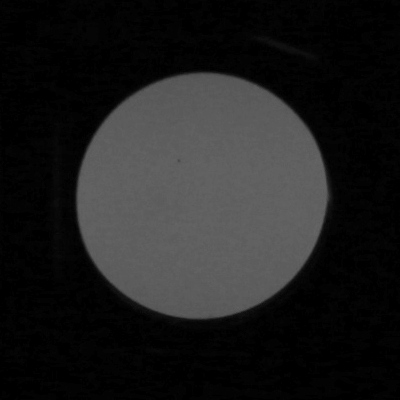

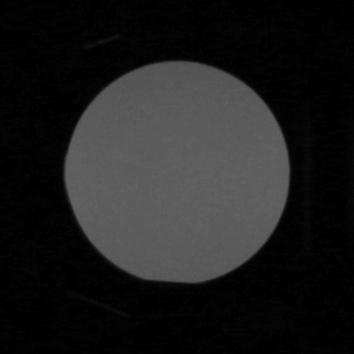

Winietowanie centralne
Lewy: Prawy:
Fujinon TechnoStabi TS-X 14x40  - Winietowanie centralne - Lewy Fujinon TechnoStabi TS-X 14x40  - Winietowanie centralne - Prawy
OL: 3.95%, OP: 2.49%
4.5 / 8.0 pkt

  • słaba transmisja,

Do ideału zabrakło dwóch rzeczy. Po pierwsze - lepszej transmisji. Stabilizowany układ optyczny do najprostszych nie należy, a tutaj mamy jeszcze dodatkowe romboidalne pryzmaty, które umożliwiają regulowanie rozstawu okularów. W efekcie całkowita transmisja testowanego instrumentu ledwie przekracza 70% i zdecydowanie nie jest tym, czego możemy oczekiwać od lornetki tej klasy cenowej.
