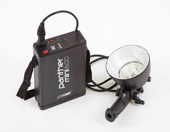

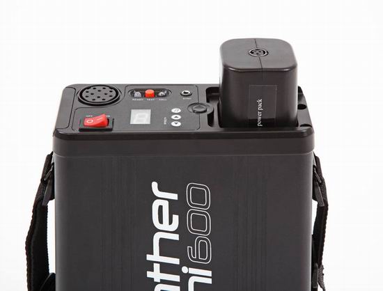

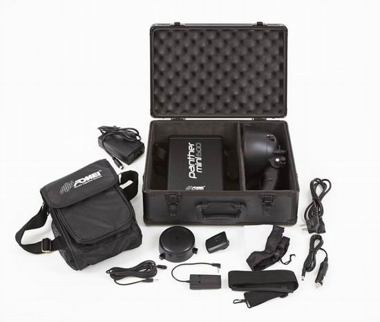

Generator Fomei Panther 600 MINI jest nową propozycją Fomei. Tym razem priorytetem, poza jakością, wysoką powtarzalnością temp. barwowej i mocy błysku stały się wymiary. I tak Panther 600 MINI mierzy zaledwie 6,5×25,5 cm, moc maksymalna 600 Ws regulowana w zakresie 9 stopni 150–600 Ws, czas ładowania 2–2,5 s. Cały zestaw mieści się w niewielkiej walizce. Zestaw poza generatorem i głowicą błyskową zawiera komplet przewodów, torbę na generator, oraz system radiowego wyzwalania błysku.

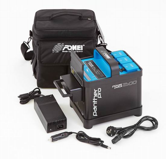

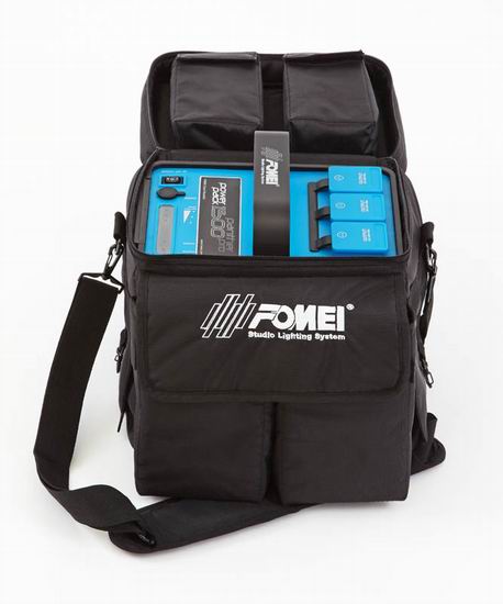

Fomei Panther PRO 1500 jest odpowiedzią na ciągle rosnące zainteresowanie uniezależnieniem się od sieci elektrycznej. Ten zasilacz akumulatorowy pozwala nam fotografować w miejscach bez dostępu do sieci. Może zasilać nie tylko studyjne lampy błyskowe do mocy 5000 Ws, ale również urządzenia takie jak laptop, ładowarka telefonu, lodówka turystyczna do maksymalnej mocy 750 W.
