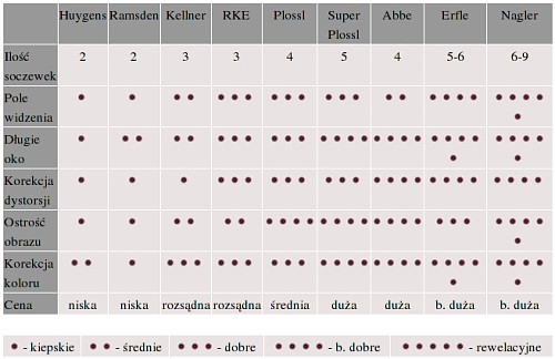

Poniżej prezentujemy tabelę z własnościami najbardziej popularnych typów okularów.
