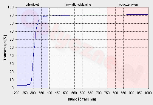

Choć ludzkie oko nie jest w stanie zaobserwować fotonów o takiej energii, nie oznacza to, że nie są one rejestrowane przez matrycę CCD/CMOS czy błonę światłoczułą. Konstrukcja matryc oparta jest na fotodiodach zbudowanych z krzemu. Zakres ich czułości rozciąga się od 190 do 1100 nm, czyli rozpościera się od bliskiego ultrafioletu, poprzez światło widzialne po podczerwień. Jak widzimy, matryca jest w stanie rejestrować znacznie szersze spektrum niż ludzkie oko. Zakres bliskiej podczerwieni jest wycinany przez zastosowanie specjalnego filtru umieszczonego przed sensorem. Zabieg ten wykorzystuje się głównie po to, by promieniowanie IR nie miało wpływu na odwzorowanie kolorów w aparacie. Analogicznych filtrów nie stosuje się w przypadku ultrafioletu. Dlaczego? Otóż jest to zbyteczne, gdyż z pomocą przychodzą nam obiektywy, które podpinamy do aparatów. To one, a dokładnie szklane soczewki w nich zastosowane, skutecznie ograniczają ilość ultrafioletu docierającą do cyfrowego detektora. Wynika to z niedużej przepuszczalności krótkofalowego promieniowania przez szkło samo w sobie. Z tego samego powodu nie uda nam się opalić przez szybę. Aby nie być gołosłownym przedstawiamy wykres przepuszczalności światła (transmisji) przez idealnie płaską płytkę szklaną w zakresie od 200 do 1000 nm:
Dla fal krótszych niż 285 nm szkło przepuszcza mniej niż 10% światła, zaś dla zakresu poniżej 200 nm zaledwie 3.2%. Jednak dla promieniowania znajdującego się tuż za granicą światła widzialnego szkło jest transparentne dla blisko 90% promieni UV.
