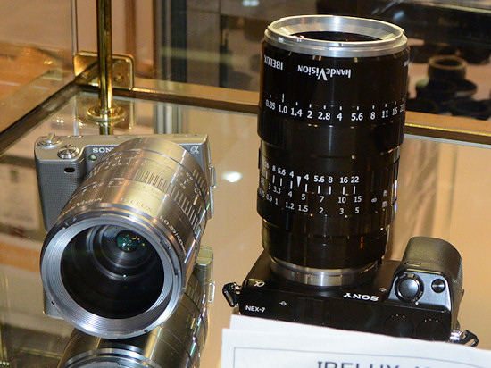

Po wojnie na megapiksele przyszła pora na wojnę na światłosiły. Jednak dotyczy ona głównie obiektywów do bezlusterkowców, bowiem producenci tego typu produktów powstają jak grzyby po deszczu. Najlepszym tego dowodem jest zaprezentowany na targach CP+ HandeVision IBELUX 40 mm f/0.85.
Obiektyw jest owocem współpracy japońskiej firmy Kenko oraz niemieckiego IBE. Nowy produkt ma trafić do sprzedaży w lipcu br. i ma kosztować około 1000 EUR. Producent pokazał jedynie wersję wyposażoną w bagnet Sony E, jednak wiele osób ma nadzieję, iż doczekamy się również wersji dla Mikro Cztery Trzecie.
![]() Zdjęcie pochodzi z serwisu DC Watch |
Ale smok :)
A Nex to taka nietypowa zaślepka do obiektywu. :)
Umknęła gdzieś informacja, że będzie też wersja na bagnet M. To może sugerować, że szkło kryje pełną klatkę.
Nie ma co - czytelnością skal pobiją wszystkich.

No i mamy jak na dloni ta wzorowa ergonomie bezlusterkowcow. Do takiego obiektywu jest potrzebny aparat wielkosci D700. Niewykluczone ze za kilka lat niektore aparaty bez luster beda mialy rozmiary dzisiejszych polprofesjonalnych DSLR.
@thorgal: za kilka lat? Już teraz Panasonik GH3 niewiele odstaje od zaawansowanych lustrzanek.

Chodzi o to ze nie ma bezlusterkowca z ktorym mozna by uzywac tego IBELUXa w sposob co najmniej wygodny...
Wszystko wskazuje na to, że to cudo kryje pole obrazowe FF (i oczywiście błonę filmu małoobrazkowego). Czyli wersja dedykowana do APS-C może być wyraźnie mniejsza.
