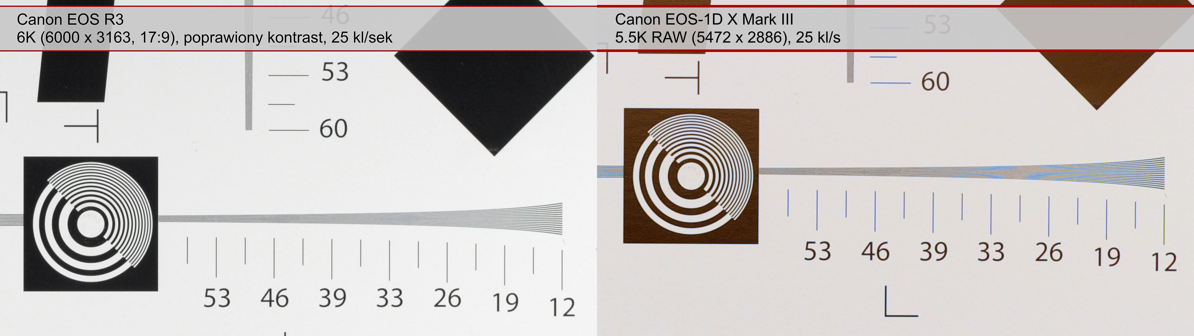

Szczegółowość obrazu oraz obecność artefaktów takich jak mora i aliasing badamy nagrywając testowanym aparatem tablicę ISO 12233, tak by wypełniła ona kadr w pionie przy danych proporcjach obrazu. Analiza ma charakter jakościowy, jej wynikiem nie są wartości liczbowe.
W przypadku testowanego aparatu, ze względu na dużą liczbę trybów nagrywania, zdecydowaliśmy się podzielić niniejszy film na trzy części – jedną poświęconą filmowaniu w 6K w RAW-ach, drugą nagraniom w 4K, a trzecią trybowi Full HD. Zaprezentujemy je w tej właśnie kolejności.
Jakość obrazu 6K jest bardzo dobra, jakichkolwiek zakłóceń praktycznie nie ma, co należy stanowczo docenić, zwłaszcza w porównaniu na przykład z RAW-ami 5.5K z EOS-a 1D X Mark III. Oczywiście do stuprocentowego ideału jeszcze odrobinę zabrakło – szczegółowość obrazu nadal mogłaby być minimalnie lepsza, ale nie psuje to ogólnego bardzo dobrego wrażenia.
![]() 6K RAW z EOS-a R3 kontra 5.5K RAW z EOS-a 1D X Mark III Minimalnie mniejszą ostrość materiału z R3 łatwiej naprawić niż usunąć przebarwienia z ujęcia z lustrzanki. |
Warto też dodać, że obraz wygląda identycznie dla 25 i 50 kl/s, co również pochwalamy.
