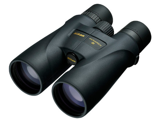

Lornetki Nikon Monarch 5 8x56, 16x56 oraz 20x56
Dotychczas, w klasie obiektywu 56 mm firma Nikon oferowała dachowopryzmatyczne lornetki Monarch 8.5x56, 10x56 i 12x56. Dzisiaj oferta została poszerzona o także dachowopryzmatyczne modele Monarch 5 o parametrach 8x56, 16x56 i 20x56.
Lornetki MONARCH 5 zostały opracowane z myślą o wymagających miłośnikach polowań oraz pracownikach służb leśnych. Dzięki zaawansowanemu układowi optycznemu z elementami wykonanymi ze szkła ED, dielektrycznymi powłokami na wybranych powierzchniach pryzmatów oraz powłokami korygującymi przesunięcia fazowe, duże obiektywy o średnicy 56 mm gwarantują jasny, wyraźny obraz i wierne oddanie szczegółów nawet w trudnych warunkach obserwacyjnych. Obrotowo-przesuwne muszle oczne ułatwiają komfortowe dostawienie lornetki do oczu, a duże odsunięcie źrenicy wyjściowej poprawia komfort obserwacji.
Dzięki wytrzymałej i uszczelnionej konstrukcji, lornetki MONARCH 5 mogą być użytkowane w każdych warunkach atmosferycznych. Dodatkowo, gumowana powłoka zabezpiecza urządzenie przed uderzeniami.
Lornetki Nikon MONARCH 5 będą oferowane w trzech wariantach powiększenia 8x56, 16x56 oraz 20x56.
