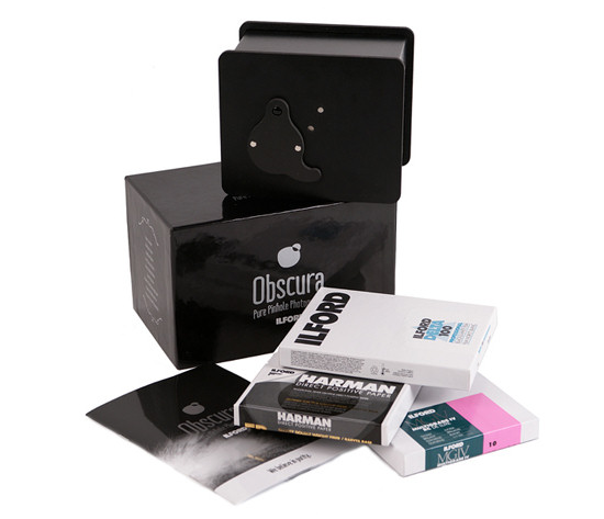

Ilford Pinhole Camera to lekki aparat otworkowy, tzw. camera obscura, skierowany do miłośników starej szkoły fotografowania oraz pasjonatów stylu retro. Pozwala na wykonywanie miękkich, pastelowych, lekko rozmytych zdjęć z łagodnymi kontrastami i dużą głębią ostrości. Dzięki temu idealnie nadaje się do fotografii artystycznej, pełnej ekscytujących momentów i zaskakujących wyników pracy, niedostępnych fotografom używającym elektronicznego sprzętu.
Produkowany w Wielkiej Brytanii Ilford Pinhole Camera to także vintagowy design. Klasycznie prosty i subtelny, pudełkowaty kształt dobrze leży w dłoni, a stylistyka zapada w pamięć wszystkim, którzy mieli okazję oglądać aparat na żywo. Dodatkowo można spersonalizować obudowę według własnego gustu przy pomocy stylowych naklejek dołączanych do zestawu.
Pod nawiązującą do dawnych czasów stylistyką kryją się jednak nowoczesne materiały. Urządzenie składa się z dwóch połączonych ze sobą elementów z tworzywa sztucznego, a niektóre elementy np. otworek w górnej części, wykonano w chemicznie wytrawionej stali nierdzewnej.
Jak działa retro-technika w XXI wieku? Nośnik umieszczany jest w warunkach ciemniowych w aparacie i blokowany przy pomocy magnesów. Czas naświetlenia jest kontrolowany przez magnetycznie blokowaną żaluzję, która może pozostać w pozycji otwartej lub zamkniętej. Przednia część jest obrotowa, co stanowi duże ułatwienie dla osób leworęcznych. Model zawiera mocowanie statywowe, a dołączona naklejka umożliwia nakreślenie linii wzroku, dzięki której łatwiej jest uchwycić wybrany cel.
Aparat jest przeznaczony do papieru lub filmu o wymiarach 4×5 cali, a jego ogniskowa o szerokości 87 mm umożliwia wykonywanie zdjęć o szerokim kącie.

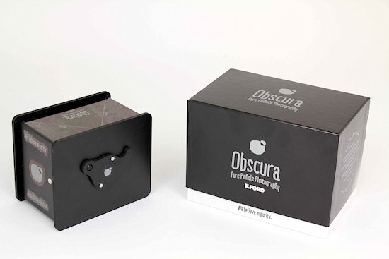

Dwa ekrany gadania o retrowintydżanalogu, a jednego zdania czy zdjecia jak wygląda tył aparatu i ładowanie materiału brak.. Przy tej cenie wolałbym wiedzieć jak to tam wygląda.
"Nośnik umieszczany jest w warunkach
ciemniowych w aparacie i blokowany przy pomocy magnesów."
Bez problemu mogę sobie to wyobrazić
z tyłu na magnesie mocowany jest nośnik_ patrz: znana scena z CK Dezerterzy_ "to jest kura!"
@kojut
Wkładanie materiału światłoczułego jest naprawdę bezproblemowe - bo nie jest niczym mocowane do pudełka.
Pudełko jest tylko minimalnie większe od formatu 4x5, natomiast ścianki boczne są grube. Wrzucamy materiał do dolnej części, opada na dno, nic nie mocujemy. Wsuwamy górną część i to ona blokuje materiał światłoczuły. Genialnie proste i bezproblemowe.
Magnesy są w ściankach bocznych obydwu części i po zsunięciu trzymają je żeby się nie rozsuwały.
Magnesy nie trzymają nośnika.
Pochodną tego mocowania są czarne ramki (nienaświetlony materiał) dookoła nośnika.
