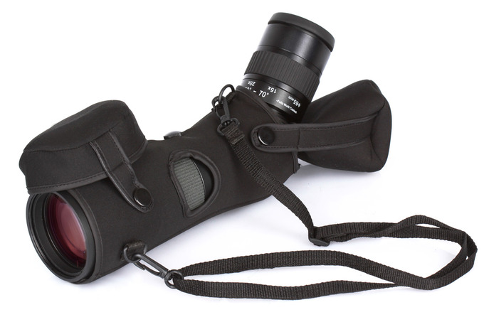

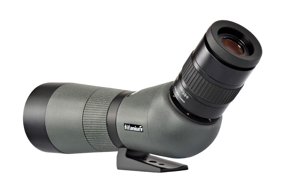

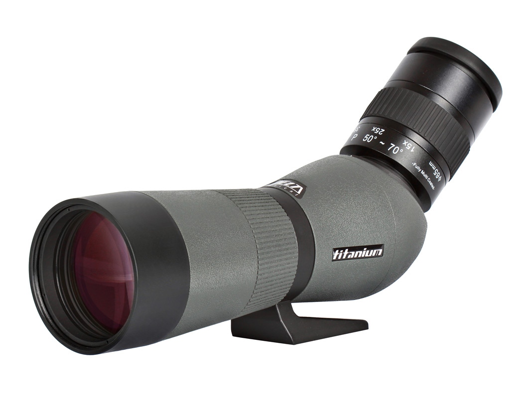

Firma Delta Optical poinformowała o wprowadzeniu do swojej oferty lunety Titanium 65ED II. Instrument optyczny składa się z obiektywu ze szkłem ED o średnicy 65 mm, pryzmatów oraz okularu o regulowanym powiększeniu (od 15x do 45x), dającym pole widzenia w granicach 50 - 70 stopni. Zestaw ma długość 24 cm i waży 1270 g.
Luneta Delta Optical Titanium 65ED II

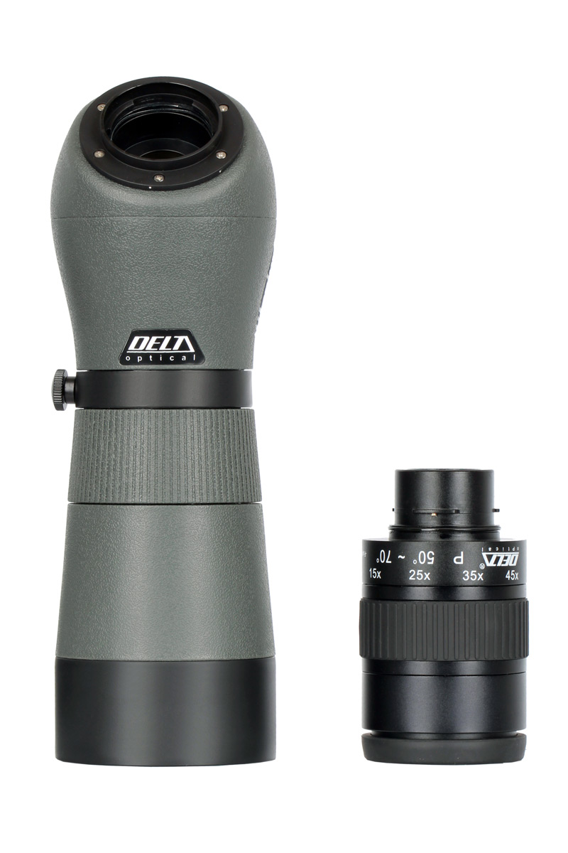

Nowa zmodernizowana luneta Delta Optical Titanium 65ED II to produkt, który ma wielu konstruktrów, bo powstał po uwzględnieniu uwag użytkowników wcześniejszego modelu. Wasze uwagi są dla nas cenne i cieszymy się, że dzięki nim możemy dostarczać coraz lepsze produkty. Poniżej podajemy szczegółowe zmiany w konstrukcji lunety Delta Optical Titanium 65ED II. Od strony układu mechanicznego zmieniliśmy sposób ustawiania ostrości. Pokrętło ustawiania ostrości, które w poprzedniej wersji mogło ulegać uszkodzeniom mechanicznym zastąpiliśmy specjalnym pierścieniem. Ponadto przeprojektowaliśmy i zmodernizowaliśmy układ optyczny. Na wszystkich powierzchniach optycznych zastosowaliśmy nowe, ulepszone powłoki przeciwodblaskowe zapewniające lepszą sprawność w trudnych warunkach oświetleniowych oraz lepsze, wierniejsze odwzorowanie barw.
Nowa wersja lunety posiada oczywiście wszystkie cechy pierwotnej wersji. Użycie niskodyspersyjnego szkła ED pozwoliło na zastosowanie obiektywu o bardzo krótkiej ogniskowej i w efekcie powstał sprzęt obserwacyjny o długości zaledwie 24cm, ważący tyle co przeciętnej wielkości lornetka. Podstawowymi elementami lunety są 65 milimetrowy obiektyw ED oraz duży, wygodny szerokokątny okular zoom, zapewniający powiększenia od 15 do 45x przy polu widzenia okularu w granicach 50 - 70 stopni. Okular ten charakteryzuje się dużą odległością źrenicy wyjściowej, zatem bez problemu lunety mogą używać osoby noszące okulary. Regulowana muszla oczna pozwala w komfortowy sposób dostosować odległość pomiędzy okiem a okularem. Na obiektywie lunety jest wygodna, wysuwana osłona przeciwsłoneczna.
Titanium 65 posiada stopkę statywową ze standardowym gwintem fotograficznym, zamocowaną w sposób obrotowy, co pozwala na dowolny obrót lunety wokół osi podłużnej i bardzo usprawnia kadrowanie obrazu. Do lunety produkowany jest opcjonalny adapter fotograficzny, pozwalający na podłączenie dowolnej lustrzanki za pośrednictwem pierścienia T-Ring. Całość umieszczona jest w eleganckiej aluminiowej walizce, chroniącej sprzęt w czasie transportu. Oczywiście, jak przystało na prawdziwy sprzęt przyrodniczy, korpus lunety wykonany został z metalu i wykończony bezwonnym, antyalergicznym ogumowaniem w kolorze szaro-zielonym. Korpus jest całkowicie wodoodporny, a wnętrze lunety wypełnione czystym azotem nie zawierającym pary wodnej – dzięki czemu wyeliminowano problem parowania systemu optycznego wewnątrz lunety.
Biorąc pod uwagę doskonałe własności optyczne, niewielkie gabaryty oraz stosunkowo przystępną cenę jest to na pewno bardzo atrakcyjna propozycja dla wszystkich miłośników przyrody i nie tylko. Luneta sprawdza się także w obserwacjach nieba. Przy tak doskonałej optyce bez problemu dostrzeżemy kształty tarcz planetarnych, pierścienie Saturna, a przy powiększeniu 45x uzyskamy imponujący ostry obraz tarczy księżycowej, która wypełni większą część pola widzenia.
