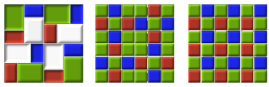

Firma Fujifilm złożyła wniosek patentowy opisujący nowy typ sensora światłoczułego – wariacji detektora X-Trans wykorzystującej filtry RGBW o różnicowanych wielkościach poszczególnych fotodiod.
Fujifilm może być traktowany jako najbardziej innowacyjny na rynku producent matryc światłoczułych – wystarczy wspomnieć rozwiązania SuperCCD i EXR czy też rewolucyjną matrycę X-Trans. Całości obrazu dopełniają informacje o pracach nad matrycą organiczną. Nierównomierne ułożenia filtrów kolorów matrycy X-Trans ogranicza interferencję równoległych do układu siatki pikseli linii, dzięki czemu w obrazie nie pojawia się zjawisko mory. Sensory organiczne to nic innego jak próba wyeliminowania z procesu produkcyjnego tworzenia w strukturze matrycy mikrosoczewek. Wygląda na to, że na wykorzystaniu tych dwóch technologii można zyskać jeszcze więcej, czego przykładem jest jeden z najnowszych wniosków patentowych Fujifilm. Opisuje on matrycę, w której zastosowano układ filtrów RGB z dodanym kolorem białym oraz różnicowanie wielkości poszczególnych fotodiod.
Przypomnijmy, że oko ludzie jest bardziej wrażliwe na luminancję niż na kolorystykę obrazu. Wynika to z dysproporcji między liczbą pręcików i czopków na siatkówce. Pręciki, odpowiadające za postrzeganie kształtów i ruchu, są najbardziej czułe w zakresie widma światła 450–630 nm. Czopki, których w oku jest 20 razy mniej niż pręcików, odpowiadają za postrzeganie barw. Innymi słowy ludzkie oko szybciej wychwyci zakłócenia w jasności i kształcie, będąc bardziej pobłażliwym dla zakłóceń w kolorystyce.
Fujifilm pracuje nad nowym typem matrycy
Matryca X-Trans RGBW według patentu Fujifilm
Pomysł Fuji czerpie z tej fizjologicznej cechy ludzkiego wzroku, dodatkowo modyfikując wielkość fotodiod odpowiadających za przetwarzanie koloru zielonego oraz neutralnego. Oznacza to, że producent, minimalizując szum dla tych senseli, dopuszcza powstanie większego szumu w kanałach niebieskim i czerwonym. Dodatkowo zmienione jest rozłożenie poszczególnych grup (obrót o 90 stopni oraz odbicia lustrzane), by zakłócić równomierność (tak jak to ma miejsce w wypadku matrycy X-Trans).
Porównanie rozkładu filtrów koloru: od lewej Fuji X-Trans RGBW, Fuji X-Trans oraz standardowe (Bayer)
Sensory RGBW nie są nowym pomysłem – znane od dłuższego czasu konstrukcje umożliwiają osiąganie nawet o 6 dB lepszej czułości, jednak borykają się z problemem szybszego saturowania senseli W. Algorytmy demozaikujące po wykryciu zbyt silnego sygnału w tym kanale pomijały go i przystępowały do wyznaczenia koloru, analizując tylko sensele R, G oraz B. Pomysł Fuji zdaje się rozwiązywać ten problem przez zarezerwowanie w siatce matrycy większego pola dla senseli G oraz W. Oczywiście ma to sens, gdy pod filtrami kolorów znajdują się też różnej wielkości struktury fotodiod, pozwalające przetworzyć bez strat większą liczbę padających na nie fotonów.
Podsumowując, możemy stwierdzić, że ewolucja X-Trans trwa.

    Kierunek dobry, ale to jeszcze nie przełom. Przełomem by było jakby opracowali filtr elektroniczny a nie dyskretny (solid state). Wtedy taki filtr pracował by w dwóch cyklach: kolorowym w układzie konwencjonalnego Bayera a po wyłączeniu koloru łapałby fotony. Faza kolorowa dałaby info jaka jest kolorystyka a faza WB dawałaby DR jak obecne cyfraki WB. Jest przecież nanotechnologia, niech ruszą makówami, zrobią burzę mózgów jak kiedyś.

    Cały czas to średniowiecze w postaci filtrowania ze światła kolorów podstawowych i pomiaru jego natężenia. Kiedyś doczekamy się na tyle wydajnych procesorów, że będzie można przeprowadzać spektroskopię fourierowską światła padającego na każdy dyskretny punkt matrycy światłoczułej.

    Ja bym dał mniejszy kolor zielony na korzyść czerwonego i niebieskiego, skoro jest już pole z filtrem białym (czyli nie ma filtra).

    " każdy piksel będzie rejestrował zarówno ilość fotonów jak i ich długość fali czyli kolor.'
    Takie cuda już powstają - jest prototyp....

    To już chyba kolejny patent tej firmy (i nie tylko) dotyczący sensorów RGBW.
    Tutaj przykładowe zdjęcia z 2012r uzyskane z tego typu prototypowej matrycy:

    Tu nie chodzi o RGBW, ale o połączenie Xtrans z RGBW oraz różnicowanie wielkości senseli - rozwiązanie bolączki klasycznego RGBW. Bolączki, która skutecznie uniemożliwiła brawurowe wejście na rynek tego układu filtrów.

    Bo Foveon dobrze spisuje się tylko przy niskiej czułości. Poza tym kiedyś był problem z cieniami, nie wiem, jak teraz.
