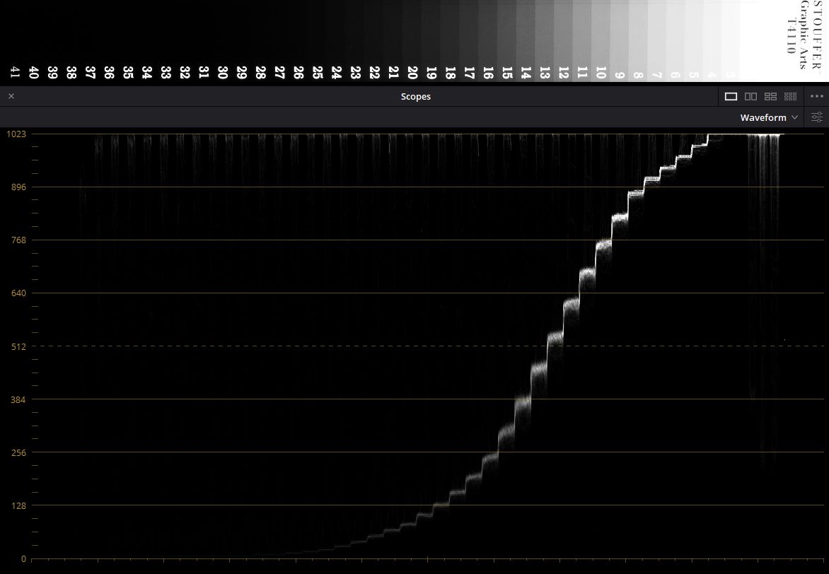

Poniżej prezentujemy, jak wybrane profile obrazu radzą sobie z przeniesieniem dynamiki filmowanej sceny przy prześwietleniu i niedoświetleniu.
Testowany aparat zachowuje się dość nietypowo. Po pierwsze, nawet przy naturalnym profilu obrazu widzimy sporo szumu w cieniu i pewną odporność na prześwietlenie. Wydaje się zatem, że wbudowany światłomierz aparatu ma pewną tendencję do niedoświetlania.
Po przejściu na profil OM-Log 400 o dziwo zachowanie aparatu specjalnie się nie zmienia. Mamy nieco więcej szczegółów w jasnych i ciemnych obszarach kadru, ale odporność na prześwietlenie wydaje się podobna jak przy profilu naturalnym. Co jeszcze dziwniejsze, prześwietlenie nie robi się zauważalnie większe, nawet gdy prześwietlimy obraz o kolejne 2 EV. Trudno nam określić, co może stanowić przyczynę takiego nietypowego zachowania. Może to jednak w praktyce powodować problemy z rozsądnym ustawieniem ekspozycji, zwłaszcza w sytuacji, kiedy korpus nie ma funkcji „zebra”.

Spójrzmy teraz na liczbowe wartości opisujące zakres tonalny, otrzymane po nagraniu tablicy Stouffer T4110 na poszczególnych profilach obrazu i kombinacjach nastaw. Stopklatki z tak nagranych ujęć zostały przeanalizowane z użyciem programu Imatest, co pozwoliło uzyskać wspomniane liczbowe wartości. Ponieważ Imatest nie zawsze generuje wyniki dla wszystkich możliwych stosunków sygnału do szumu, przedstawiamy wartość dla najostrzejszego kryterium (stosunek sygnału do szumu 10:1 opisany jako „WYSOKA JAKOŚĆ”) oraz dla najniższego (wartość „Total” podawana przez Imatest, zazwyczaj nieco przekraczająca tę dla stosunku sygnału do szumu 1:1, w tabeli wartość ta została podpisana „NAJNIŻSZA JAKOŚĆ”).
Oprócz tego, w prezentującej te wyniki poniższej tabeli, załączamy także wykresy waveform monitor z programu DaVinci Resolve, prezentujące jakie wartości przyjmują poszczególne pola tablicy zależnie od użytego profilu obrazu. Tablica była nagrywana tak, by prześwietlić pierwsze jedno lub dwa pola.
Profil obrazu |
Wykres |
Zakres tonalny |
Naturalny |
NAJNIŻSZA JAKOŚĆ 7.38 EV WYSOKA JAKOŚĆ 6.28 EV |
OM-Log400 |
NAJNIŻSZA JAKOŚĆ 11.9 EV WYSOKA JAKOŚĆ 7.67 EV |
Wartości liczbowe uzyskane przez testowany aparat są całkiem niezłe, zwłaszcza jak na aparat systemu Mikro Cztery Trzecie stosujący 12-bitowe przetworniki analogowo-cyfrowe i jedynie 8-bitowy kodek. 7.67 EV dla kryterium wysokiej jakości obrazu to wynik podobny do tych osiąganych przez niektóre bardziej zaawansowane korpusy APS-C, a 11.9 EV dla kryterium niskiej jakości obrazu oznacza wykorzystanie niemal wszystkiego, co oferują przetworniki analogowo-cyfrowe.
