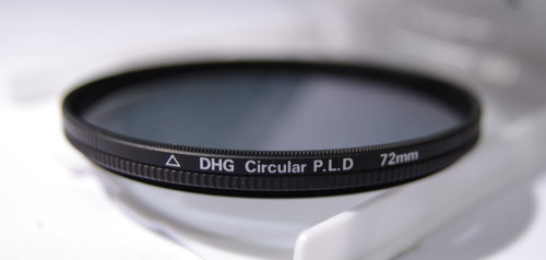

12. Fujiyama Digital DHG Circular P.L.D 72 mm
Fujiyama jest marką należącą do Marumi. Produkty tej firmy są cenione przez fotografów ze względu na dobry stosunek jakości do ceny. Filtry z oznaczeniem DHG zaopatrzone są w udoskonalone powłoki przeciwodbiciowe a szkło jest wyczernione na krawędziach aby nie powstawały wewnętrzne odblaski.

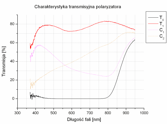

2 miejsce w rankingu ogólnym (29.4/37.5)Krzywa transmisji zawiera się w granicach 70-80%, lokalne minimum w okolicy 600nm nie jest większe niż 10%. Współczynnik ekstynkcji rzędu 0.4/1000 jest dobry jak na polaryzator foliowy. Barwa fioletowa nie jest do końca wygaszana ale to jest również przypadłość innych filtrów. Wykresy C1 i C2 wskazują że zastosowano ćwierćfalówkę zerowego rzędu zaprojektowaną na środek widzialnego spektrum. Ten filtr kosztuje 2-3 razy mniej niż produkty niektórych konkurentów, pokazał im jednak miejsce w szeregu. Bardzo dobrze radzi sobie z wygaszaniem niechcianego kierunku polaryzacji światła, transmisja średnia również jest wysoka (sięga 38%). Materiały z jakich został wykonany są z najwyższej półki, maksymalne noty za jednorodność i rozpraszanie. Zdaje się że jedyną poważną wadą są odblaski. Jednak do nie przeszkodziło aby filtr zwyciężył w naszym rankingu Ekono.
