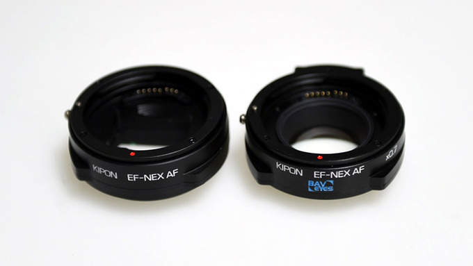

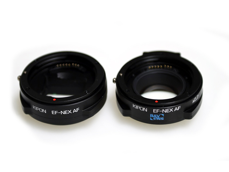

Do oferty firmy Kipon dołączyły dwa nowe adaptery z funkcją autofocusa - EF-NEX AF oraz Baveyes EF-NEX AF (charakteryzujący się krotnością 0.7x). Oba pozwalają na podłączenie obiektywów z bagnetem Canon EF do aparatów z mocowaniem Sony E. Kosztują odpowiednio 309 i 408 dolarów.

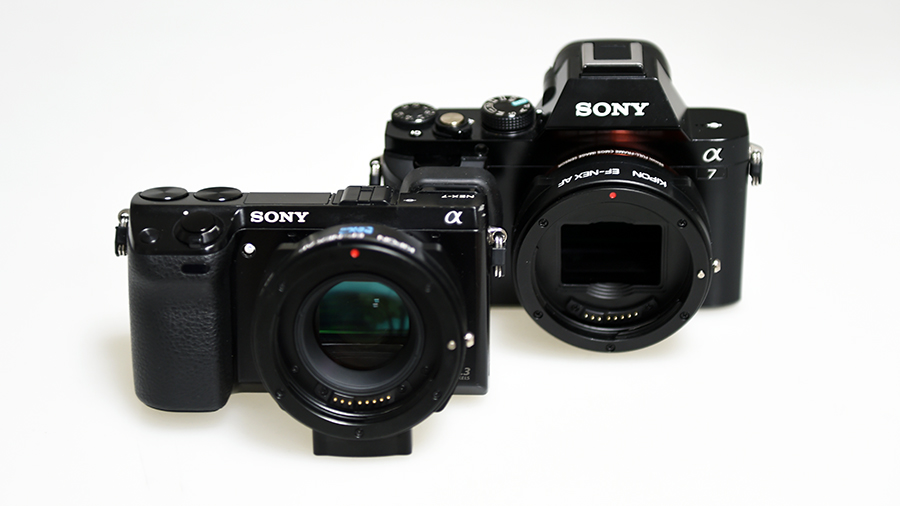

Oba adaptery można używać z aparatami Sony wyposażonymi w matryce pełnoklatkowe oraz APS-C. Model Baveyes EF-NEX AF wyposażony jest dodatkowo w reduktor ogniskowej (o krotności 0.7x), dzięki czemu możliwe jest uzyskanie oryginalnych kątów widzenia obiektywów pełnoklatkowych, po podłączeniu ich do aparatu z matrycą formatu APS-C.

jakubkrawiec, fizycznie to zmienia się kąt widzenia, a nie ogniskowa, a to różnica. Możemy mówić co najwyżej o ekwiwalencie ogniskowej, szkoda tylko, że kolega TOP67 nie wziął pod uwagę, że krotność x0,7 mamy jedynie w przypadku korpusów z matrycą apsc, czyli tak czy inaczej finalnie, efekt po podpięciu ogniskowej 85mm da nam przybliżony (aczkolwiek z szybkich wyliczeń wyszło mi, że ciut węższy) kąt widzenia obiektywu 85mm na FF.

Po podłączeniu do APS-C, który ma crop 1.5, uzyskujemy praktycznie takie same zdjęcia, jak na FX bez adaptera. Ten sam kąt widzenia i GO.
Podłączanie go do A7 nie ma sensu, co zostało już napisane w samej wiadomości.

AF przez te adaptery działa kiepsko - tzn. raczej celnie, ale bardzo wolno. Nic dziwnego, szkła produkowane pod PDAF muszą pracować z CDAF, więc chodzą sobie dostojnie w przód i w tył, aż złapią ostrość.
Czy jest sens używania takich adapterów? Czasem jest, szczególnie tych z konwerterem 0,7x. Mav już pisał, że dla filmowców to fajna sprawa.
Również dla posiadaczy szklarni Canona, chcących czasem z nią użyć dokupionego "kieszonkowego" NEX-a to może być fajny wybór. Choć kupowanie aparatu z bagnetem E tylko po to, by używać go wyłącznie ze szkłami z innych systemów (nawet A) mz. wielkiego sensu nie ma.
