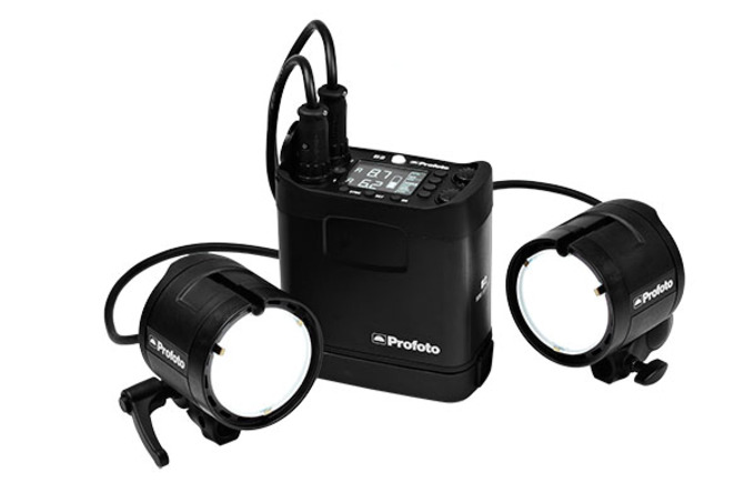

W ofercie firmy Profoto pojawił się nowy model lampy - B2, dysponującej mocą 250Ws. Lampa ta jest lżejsza i bardziej kompaktowa, niż zaprezentowany jakiś czas temu przez tego producenta model B1. W środku znalazł się system AirTTL pozwalający na bezprzewodową obsługę urządzenia.
Oprócz wspomnianej wyżej mocy 250Ws, lampa Profoto B2 wyposażona została w tryby TTL i HSS. Naładowany akumulator pozwala na wyzwolenie z pełną mocą ok. 215 błysków, a ładowanie baterii trwa ok. godziny. W środku znalazł się też wbudowany system AirTTL o zasięgu 300 metrów, pozwalający na bezprzewodową obsługę urządzenia. Zestaw jest lekki - Profoto B2 (wraz z generatorem i akumulatorem) waży łącznie 2.3 kg.
Wersja podstawowa B2 została wyceniona na sumę 2.195 dolarów. Wersja z dwoma lampami ma kosztować niecałe 3000 dolarów.

    to znaczy - generator jest 250Ws oraz kazda lampa z osobna tez. A jakie sa zlacza? typowe czy zupelnie nowe?
  2. sloma_p
    sloma_p 2 marca 2015, 15:45
    Złącza w generatorach są prawie zawsze niestandardowe - każdy producent ma swoje, wiec tu też tak będzie. Raczej nie będą też kompatybilne z innymi generatorami Profoto.
    Generator jest symetryczny, czyli wygląda na 2 x 250J.
  3. jaad75
    jaad75 2 marca 2015, 15:47
    Generator jest 250Ws z w pełni asymetrycznym wyjściem... W sumie nie wiem, czy to oznacza, że przy podłączonych dwóch głowicach można dostać dowolny balans między nimi, byle sumaryczna energia nie przekroczyła 250Ws, ale chyba tak. Choć przy TTL to może dawać czasem dziwne wyniki, jak mniemam, zwłaszcza, że dobić do maksymalnej energii błysku przy dwóch lampach będzie bardzo łatwo...
  4. zbytek3
    zbytek3 2 marca 2015, 15:51
    @sloma_p
    Nie wiem jakie masz na mysli firmy ale Profoto i Broncolor jak dotad ma jeden rodzaj zlacz - pomimo uzytkowania na 230V i na akumulator. Bowens, Hensel ma rozne... stad slowo prawie zamienilbym na nie :-)
  5. sloma_p
    sloma_p 2 marca 2015, 15:55
    O widzisz, źle przeczytałem w broszurze, wydawało mi się, że napisali dwa symetryczne wyjścia, a tam jest "asymmetrical", co zresztą ma sens patrząc na wygląd generatora.
    Ściągam instrukcję, powinno być wyszczególnione, co i jak :)
  6. jaad75
    jaad75 2 marca 2015, 15:56
    Złącza są zupełnie inne, niż w dużych Profoto.
  7. sloma_p
    sloma_p 2 marca 2015, 16:10
    @zbytek - nigdy nie używałem Broncolora, więc może tak być :)
    W instrukcji jest tylko moc max. 250J, wiec pewnie tyle max. paczka wyrzuci. Rzeczywiście dziwnie może to działać z TTLem, poza tym to juz będzie dość słabe - 125J na głowicę, przy reflektorze Magnum (kąt rozsyłu jak dla 35 mm w małym obrazku) to ma LP 32, czyli na poziomie mocnych naaparatowych...
  8. jaad75
    jaad75 2 marca 2015, 16:20
    Max 125Ws na stronę, pod warunkiem, że obie lampy świecą tak samo, to raczej nie jest typowa sytuacja, ale z drugiej strony w TTL może się zdarzyć częściej niż normalnie...
  9. sloma_p
    sloma_p 2 marca 2015, 16:30
    O ile Cię generator tak puści - bo może być tak, że zostawia tylko max 125 na kanał...
  10. sloma_p
    sloma_p 2 marca 2015, 16:32
    A szczerze powiedziawszy to nie wyobrażam sobie, żeby było inaczej - bo co, ustawisz najpierw po równo, a potem jeden kanał zmienisz, to Ci drugi samo zmniejszy? Przecież do ładu by się nie doszło...
  11. zbytek3
    zbytek3 2 marca 2015, 16:51
    W Profoto 8A jest tak: gniazdo A - moc max 2400Ws, gniazdo b - moc max 1200Ws.
  12. zbytek3
    zbytek3 2 marca 2015, 17:24
    Z instrukcji wynika, ze gniazdo jest identyczne - strona 17. Problem jest inny - srednica mocowania dla modyfikatorow swiatla wydaje sie byc mniejsza.
  13. jaad75
    jaad75 2 marca 2015, 17:49
    Identyczne? Tu jest 7-wtykowe, w 8A, D4, czy Acute są bodaj 12 wtykowe i zupełnie inaczej ułożone... A modyfikatory też są inne.
  14. sloma_p
    sloma_p 2 marca 2015, 18:26
    @zbytek - tak, ale łącznie masz 2400. Czyli jak w B ustawisz 1200 to A Cię nie puści na więcej. Jak tam to wtedy działa? Jak ustawisz B na 9.0 to na A masz też max. 9.0?
