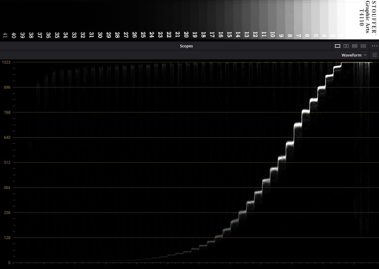

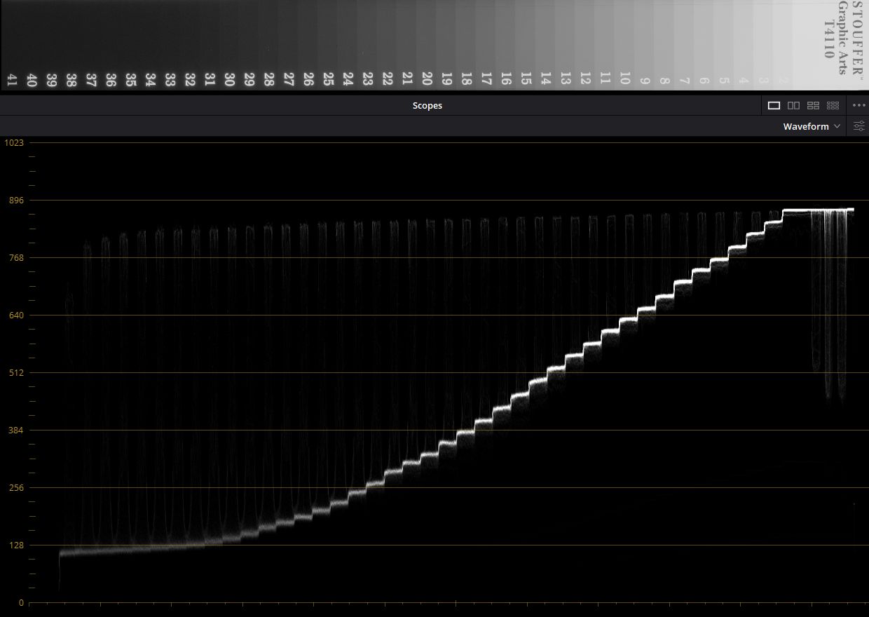

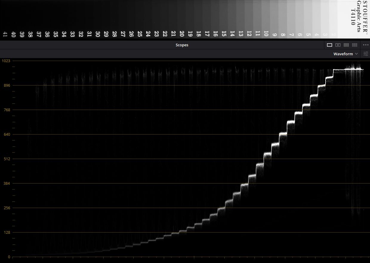

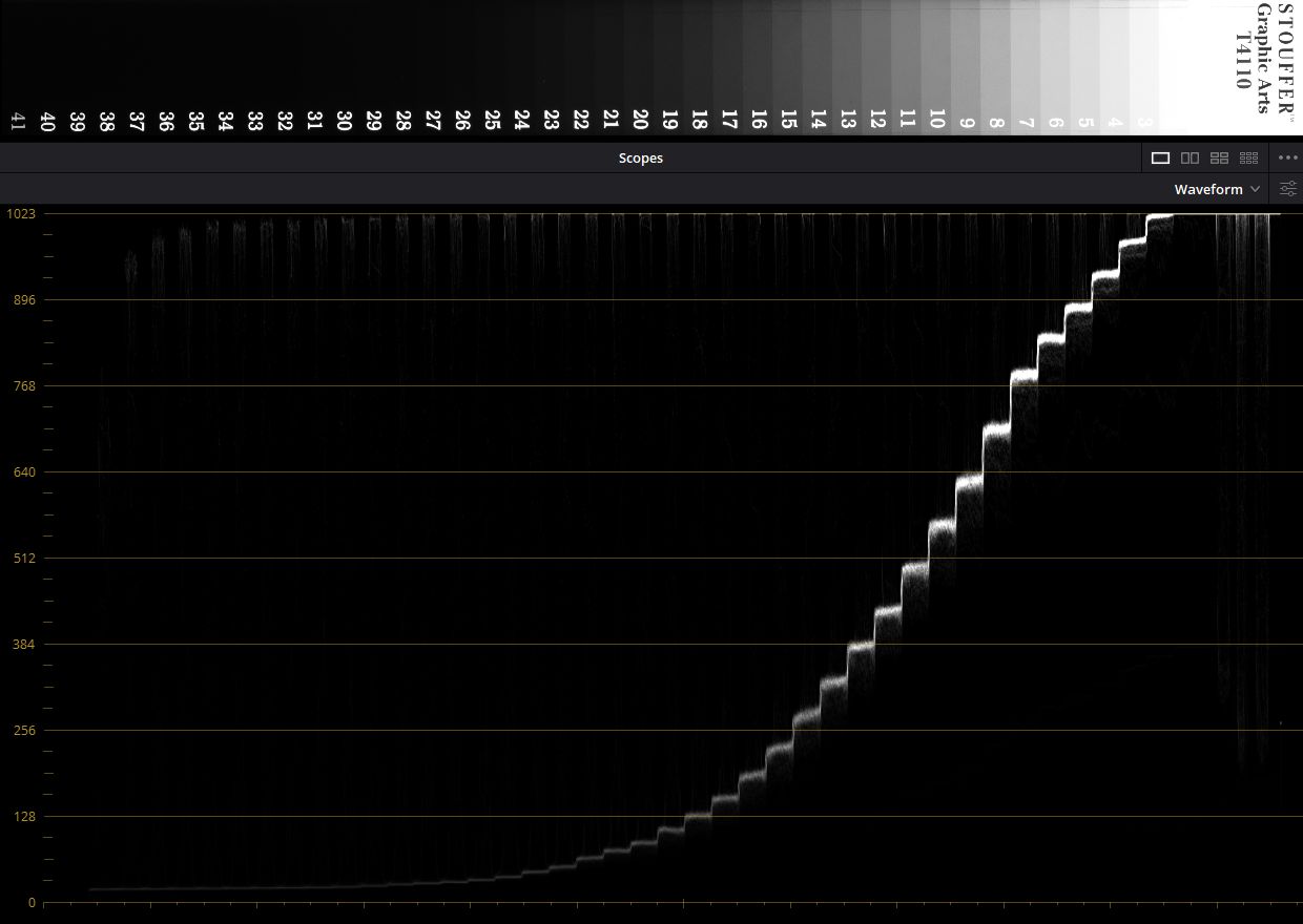

Spójrzmy teraz na liczbowe wartości opisujące zakres tonalny, otrzymane po nagraniu tablicy Stouffer T4110 na poszczególnych profilach obrazu i kombinacjach nastaw. Stopklatki z tak nagranych ujęć zostały przeanalizowane z użyciem programu Imatest, co pozwoliło uzyskać wspomniane liczbowe wartości. Ponieważ Imatest nie zawsze generuje wyniki dla wszystkich możliwych stosunków sygnału do szumu, przedstawiamy wartość dla najostrzejszego kryterium (stosunek sygnału do szumu 10:1 opisany jako „WYSOKA JAKOŚĆ”) oraz dla najniższego (wartość „Total” podawana przez Imatest, zazwyczaj nieco przekraczająca tę dla stosunku sygnału do szumu 1:1, w tabeli wartość ta została podpisana „NAJNIŻSZA JAKOŚĆ”).
Oprócz tego, w prezentującej te wyniki poniższej tabeli, załączamy także wykresy waveform monitor z programu DaVinci Resolve, prezentujące, jakie wartości przyjmują poszczególne pola tablicy zależnie od użytego profilu obrazu. Tablica była nagrywana tak, by prześwietlić pierwsze jedno lub dwa pola.
W przypadku standardowego ustawienia strefy twórczej oraz S-Cinetone uzyskane wyniki są bardzo podobne do tego, co prezentował siostrzany korpus A7 IV. Z kolei w przypadku Hybrid Log Gamma i S-Log 3 ten ostatni wypada zauważalnie lepiej niż testowany aparat. Trudno nam ocenić, co jest przyczyną tej różnicy. Mogą to być inne algorytmy redukcji szumu, której w przypadku korpusów Sony nie da się wyłączyć w trybie filmowym, a proces ten może zaburzać wyniki pomiarów zakresu tonalnego. Równie dobrze producent mógł też coś zmienić czy uprościć w algorytmach zapisu filmów tak, by ograniczyć przegrzewanie się procesora zamkniętego w zauważalnie mniejszej niż w przypadku A7 IV obudowie. Nie mamy niestety wystarczającej ilości danych, by móć ocenić skąd wzięły się te różnice.
Natomiast w wartościach bezwzględnych uzyskane wyniki nadal są przyzwoite, choć bez kontroli nad redukcją szumu nie jesteśmy do końca w stanie porównywać ich z oferującą możliwość wyłączenia rzeczonej redukcji konkurencją (np. Canonem).
