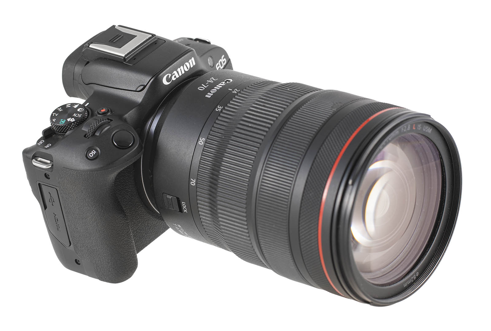

Canon EOS R50 to dość typowy przykład amatorskiego korpusu o parametrach zbliżonych do bezpośredniej konkurencji. Za jego największe plusy możemy uznać możliwość filmowania z zapisem koloru 4:2:2 / 10-bit oraz świetnie działający układ autofokusa. Minusy to z kolei ograniczenia czasu nagrywania, problemy z przegrzewaniem się czy brak kontroli nad agresywnie działającą redukcją szumu w trybie filmowym.
W tym miejscu w zasadzie można by zakończyć to podsumowanie, gdyby w ofercie Canona nie było modelu EOS R10, który kosztuje około 400–500 zł więcej i większości tych wad nie posiada, a do tego pozwala też na filmowanie w 4K w 50 kl/s. Wydaje nam się, że schodzenie poniżej tego wyznaczonego przez R10 pułapu nie ma już zwyczajnie sensu, bo poniżej tego modelu zapędy przedstawicieli Canona, jeśli chodzi o wycinanie z aparatów różnych funkcji, są zdecydowanie zbyt rozbuchane.
