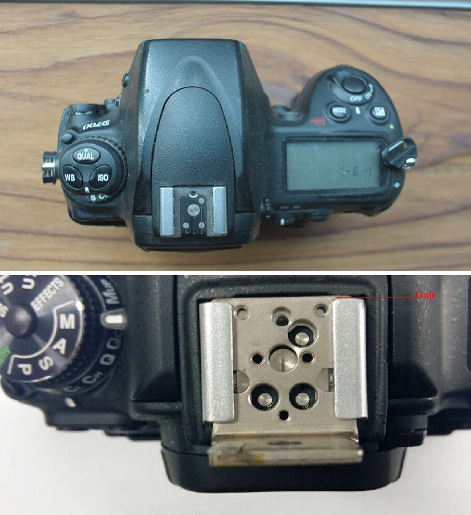

Na swoim blogu firma Phottix opisuje problem, jaki może pojawiać się przy używaniu wyzwalacza lamp Odin TTL we współpracy z lustrzanką Nikon D750. Phottix wyjaśnia, że chodzi o nieco inny rozmiar stopki lampy błyskowej w aparacie, co może powodować problemy w funkcjonowaniu wyzwalacza.
Swój wpis firma Phottix zamieściła w odpowiedzi na pytania użytkowników wyzwalacza Phottix Odin TTL i Nikona D750. Zgłaszali oni problemy i pytali, czy pojawi się nowy firmware.
Firma Phottix napisała, że jej inżynierowie zbadali sprawę i odkryli, że stopka w D750 ma nieco inne wymiary niż te, które są we wcześniejszych aparatach (np. D700). Z tego powodu piny w wyzwalaczu i stopce aparatu mogą nie stykać się we właściwy sposób.
![]() Porównanie stopek w Nikonach D700 i D750 - źródło: Phottix. |
Phottix dodaje, że prostym sposobem na rozwiązanie tego problemu może być dodanie z przodu stopki elementu (np. blaszki), który wyrówna styki urządzeń.
