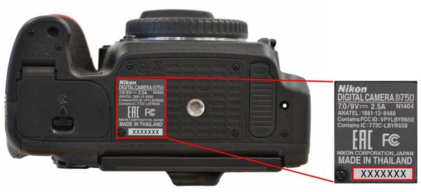

Identyfikowanie produktów, których dotyczy problem
W celu sprawdzenia, czy opisany problem występuje w aparacie, prosimy kliknąć poniższe łącze „Numery seryjne produktów, których dotyczy problem” i wprowadzić numer seryjny aparatu D750 zgodnie z instrukcjami. Na podstawie numeru seryjnego określimy, czy w danym egzemplarzu występuje ten problem. Jeśli problem dotyczy Państwa aparatu, zostaną wyświetlone instrukcje dotyczące zgłoszenia naprawy. Jeśli problem go nie dotyczy, naprawa aparatu nie jest konieczna i można kontynuować korzystanie z aparatu, nie przejmując się problemem.
Nikon D750 - nota serwisowa
Numer seryjny aparatu to 7-cyfrowy numer oznaczony czerwoną ramką na powyższym zdjęciu.
