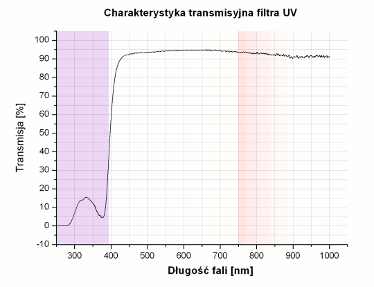

Transmisja
Test filtrów UV - uzupełnienie - Cokin UV P231
Średnia transmisja światła ultrafioletowego 4.01% - Ocena: 7/10
Średnia transmisja światła z przedziału widzialnego 91.6% - Ocena: 2/10

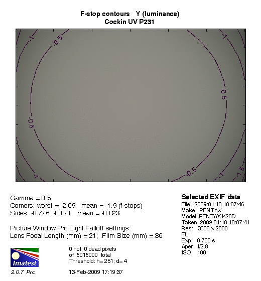

Winietowanie
Pociemnienie brzegowe na poziomie 1.3%
Ocena:
4/5

Krawędź absorpcji promieniowania UV trochę wchodzi na widzialną część spektrum. W okolicach 300-350nm można zaobserwować częściową transmisję UV. Filtr odznacza się dość płaską charakterystyką transmisji, szkoda że nie jest ona na wyższym poziomie. Jak widać na zdjęciu, filtr ma lekko żółtawe zabarwienie, za które jest odpowiedzialne pochłanianie promieniowania już od 400nm w dół. Na zdjęciach można zaobserwować dość wyraźnie odblaski. Gdyby popatrzeć na poprzedni test filtrów UV, za sprawą utraty punktów na transmisji i odblaskach, Cokin UV P231 wylądowałby na 4. miejscu od końca. Trudno mówić o rewelacji.
