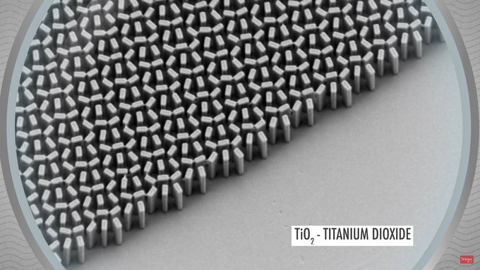

Przyszłość optyki rysuje się w ciekawych barwach. Ostatnio w magazynie naukowym Science pojawił się artykuł naukowców z Uniwersytetu Harvarda, przedstawiający nowy rodzaj soczewki, o grubości mniejszej niż średnica ludzkiego włosa.

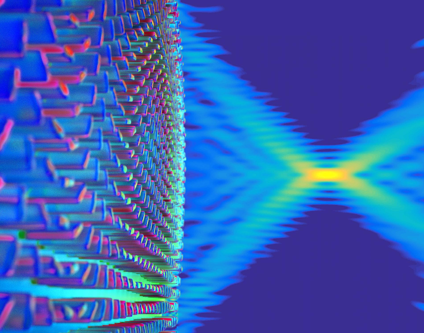

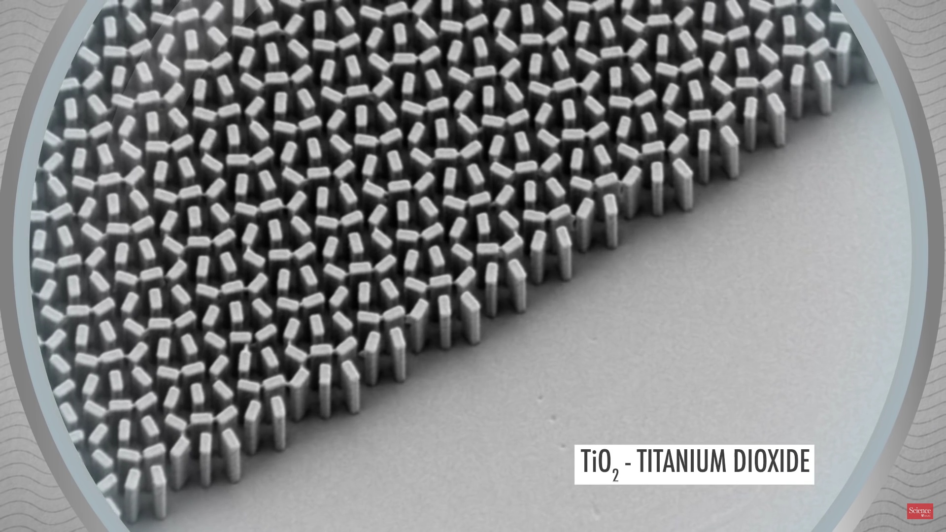

Metasoczewka jest konstrukcją wykorzystującą nanotechnologię i tzw. metamateriały. Opisywana soczewka jest pierwszą, która działa w zakresie światła widzialnego. Składa się ona z cienkiej przezroczystej warstwy kwarcu, na której znajduje się kolejna warstwa złożona z miliona mikroskopijnych słupków wykonanych z dwutlenku tytanu (TiOS2). Ich długość wynosi zaledwie 600 nm i to właśnie one są odpowiedzialne za zaginanie światła. Odtworzenie działania standardowej soczewki sprowadza się do stworzenia odpowiedniego wzoru z owych słupków. Modyfikację ich wielkości, wzajemnych odległości i orientacji pozawala na zmianę długości ogniskowej tak stworzonej soczewki.

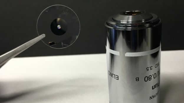

Prototypowa soczewka ma średnicę 2 mm, ale wynika to z ograniczeń sprzętu z jakiego korzystali naukowcy. W ogólności jednak możliwa jest produkcja znacznie większych soczewek. A potencjalne możliwości zastosowania metasoczewek są bardzo szerokie (szczególnie w dziedzinach gdzie liczy się miniaturyzacja) np. mikroskopy, urządzenia medyczne, urządzenia do projekcji wirtualnej rzeczywistości, aparaty fotograficzna, smartfony, czy soczewki kontaktowe.
