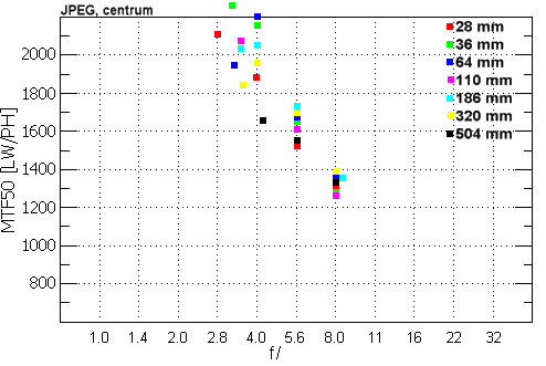

Poniższy wykres przedstawia zachowanie się matrycy oraz obiektywu dla centrum kadru dla plików JPEG:
Panasonic Lumix DMC-FZ18 - Optyka
Na pierwszy rzut oka widzimy bardzo wysokie wartości funkcji MTF uzyskiwane dla dużych otworów względnych. Niestety nie jest to zasługa świetnej jakości szkła lecz dosyć silnego wyostrzania plików JPEG pomimo ustawienia w Menu tej opcji na poziom "0".

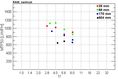

Po drugie niepokoi fakt, iż w miarę przymykania przysłony dramatycznie spada rozdzielczość obrazu. Czy winić za to obiektyw czy algorytmy wyostrzające aparatu? Odpowiedź na to pytanie udziela nam analogiczny wykres wykonany na podstawie pomiarów rozdzielczości na plikach RAW, których zapis udostępnia nam produkt Panasonica:
W tym wypadku uzyskane rozdzielczości posiadają niższe wartości ale jednocześnie rozrzut pomiędzy maksymalnie otwartą a maksymalnie przymkniętą przysłoną nie jest już tak duży. Pomimo to, należy pochwalić układ matryca - obiektyw za bardzo dobre wyniki rozdzielczości uzyskiwane dla krótkich ogniskowych. Dla długiego końca sprawa ma się już znacznie mniej ciekawie, co dobitnie widać na przykładzie maksymalnej ogniskowej (ekwiwalent małoobrazkowy 504 mm), kiedy to rozdzielczości są blisko o połowę niższe niż dla szerokiego kąta.

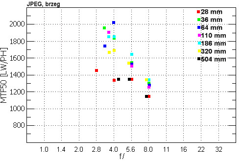

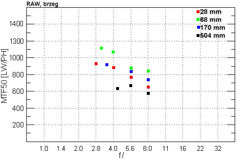

Przyjrzyjmy się teraz zachowaniu na brzegu kadru, zarówno dla plików JPEG jak i RAW:
Powyższe wykresy prezentują analogiczną sytuację do tej obserwowanej w centrum kadru. Silnie wyostrzone pliki JPEG oferują ponownie bardzo wysokie wartości funkcji MTF50 i spory rozrzut w rozdzielczości pomiędzy różnymi wartościami przysłon. W przypadku plików RAW sytuacja wygląda lepiej - rozrzut otrzymywanej rozdzielczości dla różnych przysłon jest wyraźnie mniejszy.
Gdy uważnie przyjrzymy się wykresom rozdzielczości dla brzegu i centrum kadru wykonanym na podstawie plików RAW zauważamy, że w granicach błędów obraz nie ulega degradacji. Czyżby obiektyw Leica był aż tak wybitną konstrukcją? Niestety nie. Ponieważ takie zachowanie sugeruje stosowanie wyostrzania przyjrzeliśmy się odpowiedzi powyżej częstości Nyquista. Dla nie wyostrzonych plików RAW powinna ona oscylować w okolicach kilku procent (3-5%). W przypadku "surowych" zrzutów z matrycy Panasonica wynosi ona przeciętnie 20% co wskazuje na wyostrzanie plików RAW w tym aparacie.
Jeżeli producent udostępnia użytkownikom dostęp do plików RAW, to nie powinien w nie ingerować i pozwolić użytkownikowi w pełni kontrolować otrzymywane przez siebie wyniki. Pomimo dobrych wyników w rozdzielczości musimy nieco zganić Panasonica za "upiększanie rzeczywistości", nawet jeśli dotyczy to aparatu stricte amatorskiego.

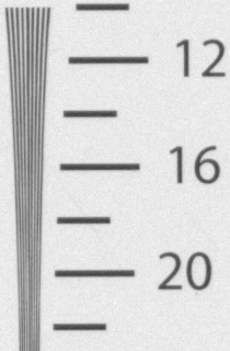

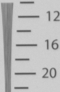

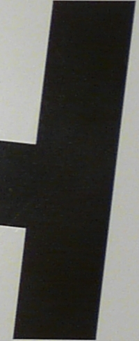

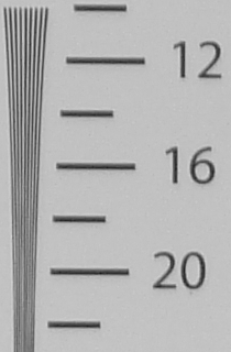

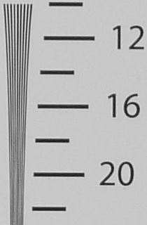

Poniżej prezentujemy wycinki tablicy testowej dla dwóch ogniskowych, przy których aparat ten osiąga skrajne rozdzielczości. Zamieszczone wycinki są w skali 1:1 i pochodzą z centrum kadru. Po lewej stronie zamieszczamy fragment pliku JPEG zapisanego przez Lumixa przy neutralnych ustawieniach, po prawej stronie fragment pliku RAW wywołanego bezstratnie za pomocą programu dcraw do formatu PPM a następnie zachowanego jako nieskompresowany plik PNG:
68 mm, f/4
JPEG
RAW
Panasonic Lumix DMC-FZ18 - Optyka Panasonic Lumix DMC-FZ18 - Optyka
504 mm, f/4.2
JPEG
RAW

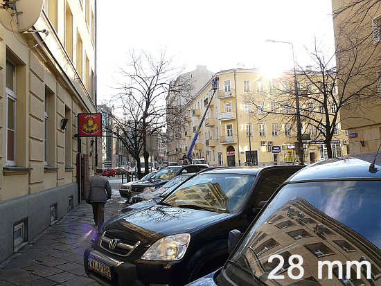

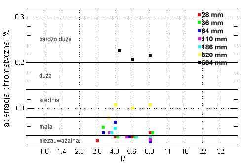

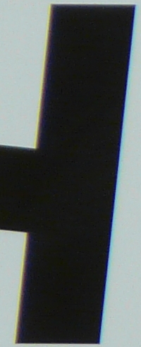

Aberracja chromatyczna
Zarówno obiektyw Fuji jak i Olympusa charakteryzują się sporą aberracją chromatyczną, co szczególnie nie dziwi jeśli weźmie się pod uwagę 18-krotny zakres zoomu optycznego. Na ich tle obiektyw zaprojektowany przez niemieckich inżynierów wypada bardzo dobrze, co prezentuje poniższy wykres:
Dla ogniskowych poniżej 200 mm (ekwiwalent małoobrazkowy) aberracja jest niezauważalna lub mała. Po przekroczeniu 300 mm osiąga ona poziom średni a dla długiego końca jest na pograniczu poziomu dużego i bardzo dużego.
Poniżej prezentujemy wycinki scenki przedstawiające najniższy i najwyższy poziom aberracji chromatycznej:
28mm f/2.8
504mm f/4.2
Dodamy jeszcze, że konkurenci radzili sobie znacznie gorzej dla całego zakresu ogniskowych.

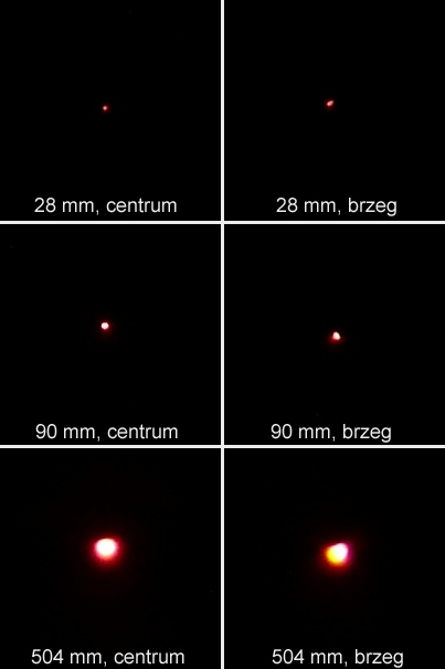

Koma i astygmatyzm
Korekcja komy w testowanym modelu utrzymywana jest na bardzo dobrym poziomie dla całego zakresu ogniskowych. Zniekształcenia obrazu diody w centrum kadru są bardzo niewielkie. Na brzegu jest troszkę gorzej, ale poza wyraźnym "przecinkiem" występującym dla szerokiego kąta, nie mamy się do czego przyczepić:

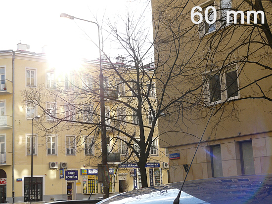

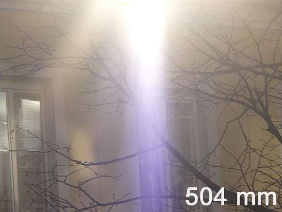

Odblaski
Duża złożoność konstrukcji obiektywu może powodować powstawanie uciążliwych odblasków podczas zdjęć pod ostre światło. Jak to wygląda w praktyce? O ile dla krótkich ogniskowych, odblaski są niewielkie i mało uciążliwe, o tyle dla długiego końca sytuacja jest znacznie poważniejsza:
Na szczęście, to właśnie na szerokim kącie o łapanie Słońca w rogi kadru łatwiej, więc w tej kategorii też trudno jakoś poważnie zganić testowany aparat.

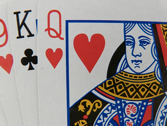

Makro
Wybierając tryb "Inteligentne Auto" na kole nastaw, bądź używając przycisków zmiany trybu pracy mechanizmu AF znajdujących się na górnej ściance obudowy, użytkownik jest w stanie używać trybu Makro. W Panasonicu FZ18 zrezygnowano z podziału na Makro i Super Makro. Aparat umożliwia nastawienie manualne ostrości z odległości 1 cm (szeroki kąt) lub z minimum 1 m (maksymalna ogniskowa). Te ustawienia oraz sprawnie pracujący tryb manualnej nastawy ostrości zadowolą wielu amatorów podglądania mikroświata.
Poniżej prezentujemy przykładowe fotografie wykonane w trybie makro. Pliki w pełnej rozdzielczości można pobrać z galerii znajdującej się w ostatnim rozdziale:
Tryb Makro
