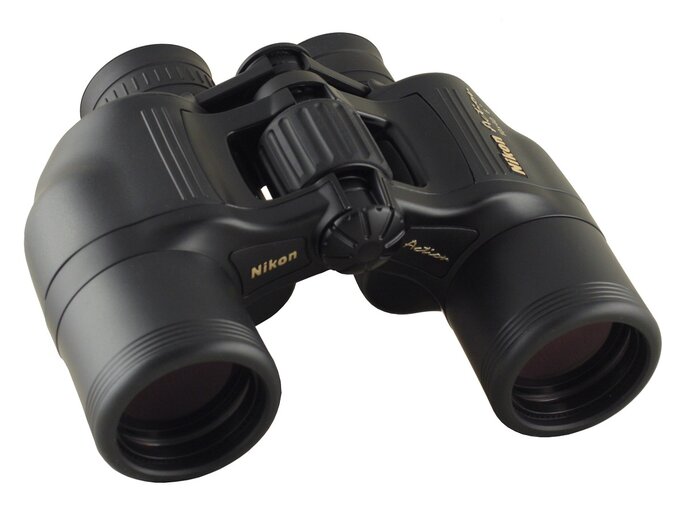

Seria Action VII CF to najprostsze i najtańsze lornetki klasy Porro w ofercie firmy Nikon. Przez kilka lat od wprowadzenia na rynek, seria ta obejmowała modele o parametrach 7x35, 8x40, 7x50, 10x50, 12x50 i 16x50 oraz dwie lornetki ze zmiennym powiększeniem: 7-15x35 i 10-22x50. Jak widać, w ofercie brakowało bardzo popularnych parametrów 10x40. Nikon zdecydował się nadrobić ten brak w roku 2010, kiedy to oficjalnie zaprezentował model Action VII 10x40 CF.
Producent chwali się zastosowaniem pryzmatów ze szkła BaK-4 oraz wielowarstwowych powłok antyodbiciowych. Lornetka ma też zawierać elementy asferyczne. W zestawie kupujący dostaje dekielki, pasek i futerał. Lornetki z serii Action VII są objęte gwarancją wynoszącą aż 10 lat.
Zdjęcia lornetki
  • Lornetka Nikon Action VII 10x40 CF
Nikon
Nikon Polska
Powiększenie Średnica obiek. Pole widzenia Typ pryzmatów Odstęp źrenicy Waga Cena
10 40 105/1000(6o) BaK-4/Porro 10.5 mm 740 g 299 PLN
Wyniki testu
Rzeczywisty rozmiar obiektywów Lewy:   39.9+/- 0.05 mm
Prawy:  39.9+/- 0.05 mm
8 / 8.0 pkt
Rzeczywiste powiększenie 10.89+/- 0.05 raza 2 / 3.0 pkt
Sprawność optyczna 83.5+/- 1.5% 11 / 25.0 pkt
Aberracja chromatyczna Zauważalna w centrum i spora na brzegu. 2.7 / 10.0 pkt
Astygmatyzm Średni. 5.5 / 10.0 pkt
Dystorsja Odległość pierwszej zakrzywionej linii od centrum pola w stosunku do promienia pola widzenia: 57% ± 5% 6 / 10.0 pkt
Koma Pojawia się w okolicach 70% promienia pola widzenia i na samym brzegu jest trochę większa od średniej. 6.5 / 10.0 pkt
Nieostrość obrazu Nieostrość pojawia się w odległości 70% +\- 3% od centrum pola widzenia. 3 / 10.0 pkt
Pociemnienie brzegowe Niewielkie. 4 / 5.0 pkt
Odwzorowanie bieli Zaskakująco dobre. Krzywa transmisji może nie jest najwyższa, ale bardzo płaska w szerokim zakresie widmowym. 4.8 / 5.0 pkt
Kolimacja osi Wzorowo. 5 / 5.0 pkt
Wewnętrzne odblaski
Lewy: Prawy:
Nikon Action VII 10x40 CF - Wewnętrzne odblaski - Lewy Nikon Action VII 10x40 CF - Wewnętrzne odblaski - Prawy
Dość jasne okolice źrenic wyjściowych.
2.2 / 5.0 pkt
Obudowa Klasyczna obudowa Porro z czarną i gładką gumą na obiciu oraz karbowaniem pod kciukami. Dobrze leży w ręku. Jak na tą cenę obudowa stosunkowo solidna. Guma odstaje trochę przy obiektywach. Gumowe i wąskie muszle okularowe, które można zawinąć. 6.6 / 8.0 pkt
Ogniskowanie Duża i wygodna śruba centralna, która chodzi płynnie. Pełen obrót to 500 stopni. Indywidualne ogniskowanie na prawym okularze rusza całym okularem i mocno mlaszcze. Mostek chodzi równo, ale mocno kołysze się na boki. Nacisk na okulary nie powoduje wyraźnego rozoogniskowania. 2.7 / 5.0 pkt
Wyjście na statyw Jest wygodne w dostępie wyjście statywowe. 3 / 3.0 pkt
Rozstaw okularów od 56.3 do 73.5 mm 4 / 6.0 pkt
Min. odległość ostrego widzenia 2.85 metra. 1 / 2.0 pkt
Okulary O polu własnym 63.3 stopnia (wg wzoru uproszczonego) i 57.9 stopnia (wg wzoru tangensowego). 12.5 / 20.0 pkt
Pole widzenia Zmierzone przez nas wyniosło 5.81 +\- 0.04 stopnia i było troszkę mniejsze niż to podane w specyfikacjach. Pole typowe jak na tą klasę sprzętu. 4 / 8.0 pkt
Wyczernienie i kurz wewnątrz tubusa Tubusy ciemne i matowe, denko i okolice pryzmatów szare. Dużo białego kleju. Trochę drobnych pyłków. 3.1 / 5.0 pkt
Winietowanie centralne
Lewy: Prawy:
Nikon Action VII 10x40 CF - Winietowanie centralne - Lewy Nikon Action VII 10x40 CF - Winietowanie centralne - Prawy
OL: 0.8%, OP: 1.3%
6.5 / 8.0 pkt
Jakość pryzmatów Dobrej klasy BaK-4. 8 / 8.0 pkt
Powłoki antyodblaskowe Zielonkawe na zewnętrznych soczewkach obiektywów i okularów. Wewnętrzna część soczewki obiektywu, cześć granic w okularach i pryzmaty wydają się niczym nie pokryte, albo mają bardzo słabe powłoki. Intensywność średnia. 2.5 / 5.0 pkt
Gwarancja [w latach] 10 4.5 / 6.0 pkt
Wynik ostateczny
62.7%
119.1 / 190 pkt
Wynik Ekono 0pkt.
Podsumowanie
Zalety:
  • bardzo dobre odwzorowanie kolorów,
  • dobrej klasy pryzmaty ze szkła BaK-4,
  • rozsądnie kontrolowana dystorsja,
  • mało uciążliwa koma,
  • niewielkie pociemnienie na brzegu pola widzenia,
  • długa gwarancja.
Wady:
  • spora aberracja chromatyczna,
  • powiększenie zauważalnie większe niż deklarowane,
  • lekko ścięte źrenice wyjściowe,
  • sporo wewnętrznych odblasków,
  • spora nieostrość na brzegu pola widzenia,
  • brak powłok na kilku granicach powietrze-szkło.
Wynik 112 punktów jaki Nikon Action VII 10x40 CF uzyskał w naszym teście z pewnością nie jest zachwycający, ale także wstydu testowanej lornetce nie przynosi. Wystarczy spojrzeć na nasz ranking lornetek klasy 10x42, żeby zobaczyć, że kosztujący niecałe 300 zł Nikon, w swojej klasie cenowej, nie ma konkurencji. Lepsze wyniki od niego notowały tylko lornetki droższe. Lornetki kosztujące 200-450 zł, wypadały zaś znacząco gorzej.
Jeśli więc ktoś jest zainteresowany w miarę poręczną lornetką dzienną i swój limit cenowy ustala na kwocie 300 zł, powinien bardzo poważnie rozważyć zakup Nikona Action VII 10x40 CF.
