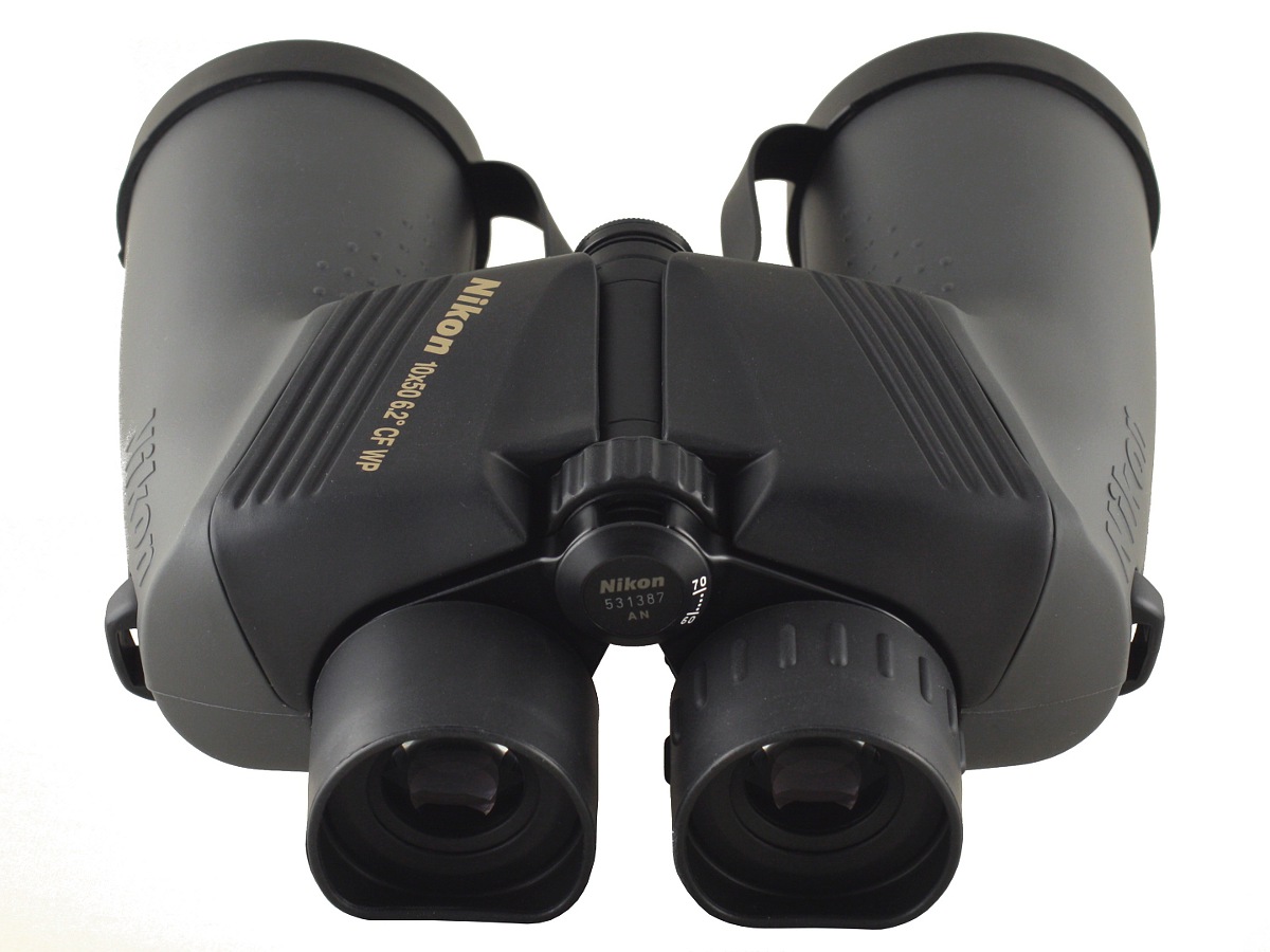

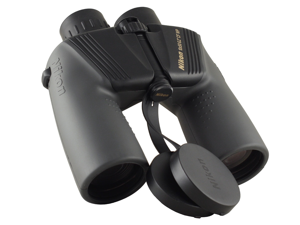

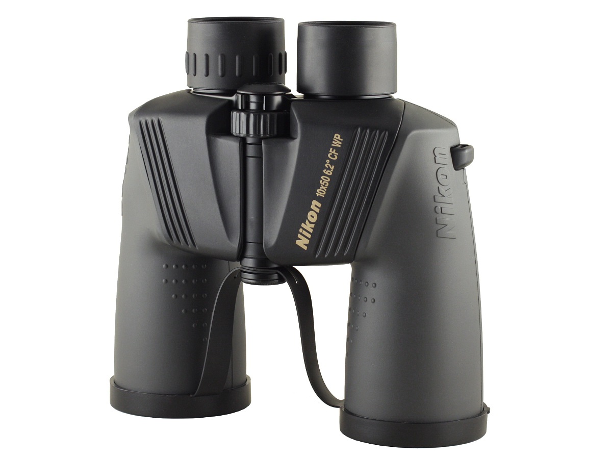

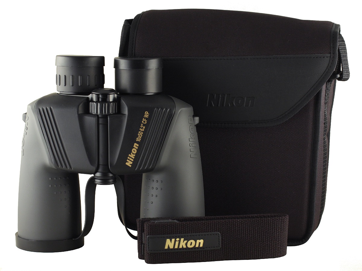

Zdjęcia lornetki
  • Lornetka Nikon Tundra 10x50 CF WP
