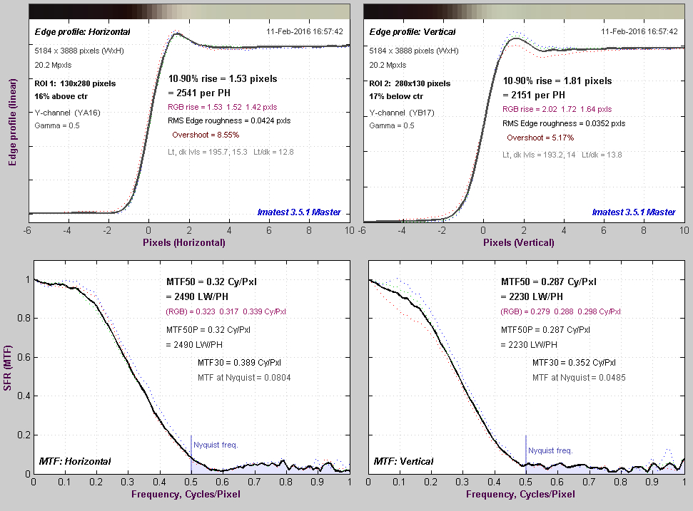

Powyższe wykres przedstawiają przykładowe przebiegi profilu na granicy czerni i bieli (górne) oraz przebieg funkcji MTF (dolne) dla obu składowych, jakie otrzymaliśmy dla jednego z pomiarów wykonanych na JPEG-ach. Pokazują one, że PEN-F pod względem wyostrzania JPEG-ów zachowuje się typowo jak na przedstawiciela bezlusterkowców Olympusa. W przebiegach profili widać charakterystyczne lokalne maksima, co jednoznacznie wskazuje, że nawet przy najniższym ustawieniu wyostrzanie JPEG-ów jest całkiem wyraźne.

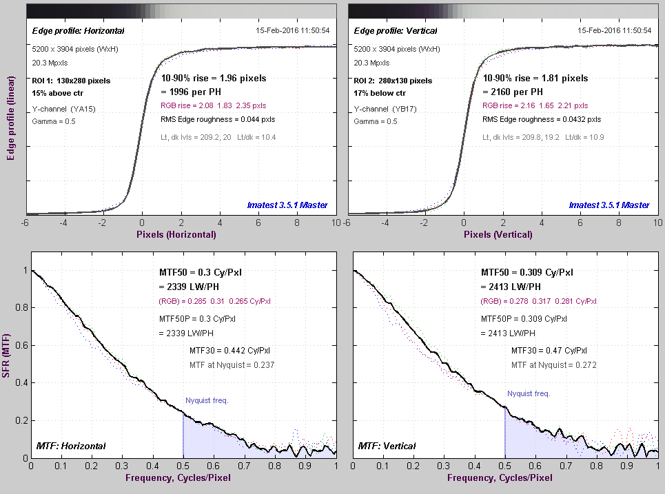

Tradycyjnie spójrzmy jeszcze na szczegółowe wyniki jednego z pomiarów przeprowadzonych na surowych plikach.
W pierwszej kolejności należy zauważyć, że profile jasności (górne wykresy) są pozbawione lokalnych maksimów. Ponadto funkcje MTF dla poszczególnych składowych utrzymują swoje wartości poniżej 1. Można zatem wysnuć wniosek, że surowe pliki nie podlegają procesowi wyostrzania. PEN-F, tak jak wcześniejsze bezlusterkowce Olympusa, nie ma filtra AA, czego potwierdzeniem są wysokie odpowiedzi funkcji MTF w częstości Nyquista (około 24% i 27%), które obserwujemy dla obu składowych.

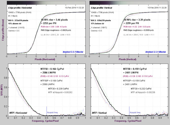

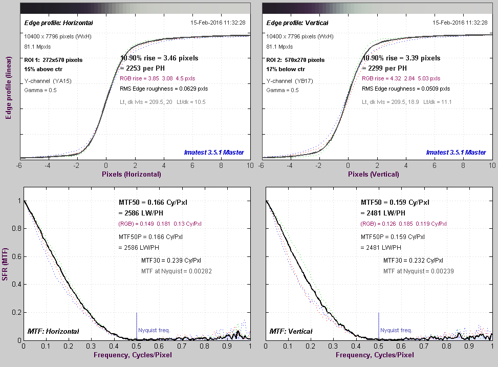

Spójrzmy jeszcze na wykresy profilów jasności i funkcji MTF wygenerowane dla surowego pliku w wysokiej rozdzielczości.

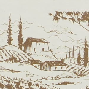

Warto zauważyć, że profile jasności są mniej strome niż w przypadku standardowych RAW-ów. Co więcej, funkcja MTF opada bardzo szybko i przy częstości Nyquista ma już praktycznie zerową wartość. To pokazuje, że RAW-y High Res charakteryzują się dość wyraźną „miękkością” obrazu. Warto także zauważyć, że o ile na standardowych RAW-ach efekt mory jest z łatwością zauważalny, o tyle RAW-y High Res są pozbawione tego efektu. Odpowiedni przykład w postaci wycinków zdjęć tablicy testowej pokazujemy poniżej.
![]() RAW 20 Mpix |
![]() RAW 80 Mpix; kliknij aby wyświetlić wycinek w pełnym rozmiarze |

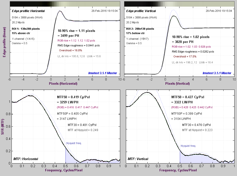

Podobnie jak wcześniej, spójrzmy jeszcze na wykresy profilów jasności i funkcji MTF z RAW-ów (High Res i standardowego) wywołanych programem Olympus Viewer 3.
![]() Wyniki dla pliku RAW 80 Mpix |
![]() Wyniki dla pliku RAW 20 Mpix |
Widać, że standardowe RAW-y są bardziej wyostrzane w programie OV3 niż RAW-y High Res. Dla tych pierwszych bowiem obserwujemy wyższe maksima w profilach jasności, a funkcja MTF przyjmuje wartości wyższe od 1. Daje się zauważyć również różnicę w wysokości odpowiedzi funkcji MTF w częstości Nyquista. Podczas gdy dla standardowych RAW-ów przekracza on 20%, dla RAW-ów High Res jest na poziomie nieco powyżej 8%.
