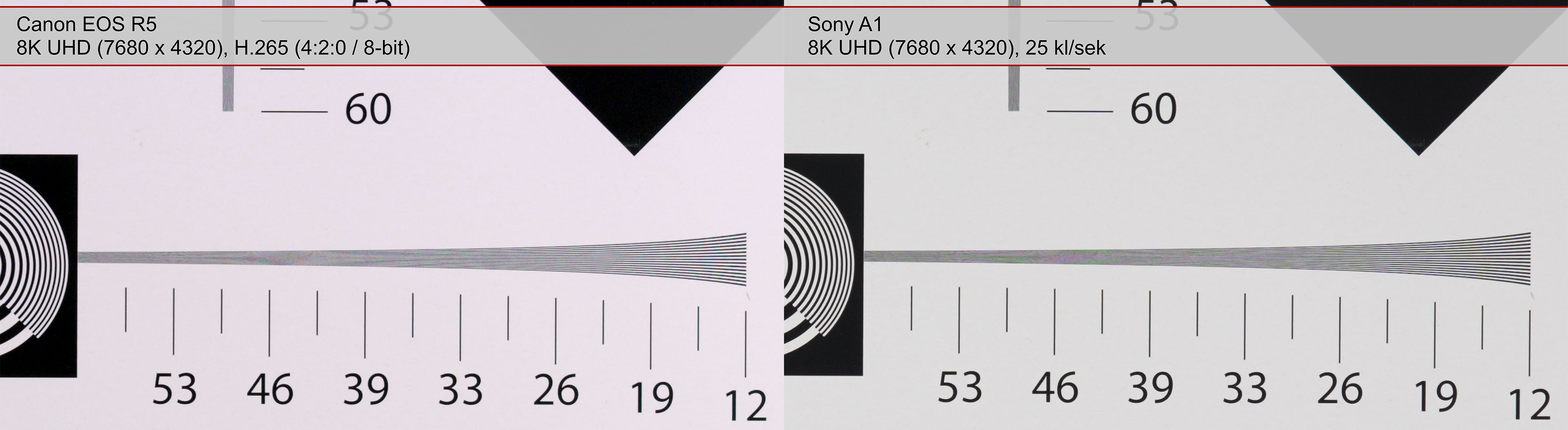

Jakość obrazu 8K jest po prostu fenomenalna i trudno negować zysk z tak dużego wzrostu rozdzielczości w porównaniu do 4K. Jedyna rzecz, do której, nieco na siłę, można by się przyczepić, jest pewna ilość kolorowych przebarwień. Na szczęście nie ma ich dużo.
Z ciekawości pozwoliliśmy sobie na porównanie tych samych wycinków tablicy testowej nagranych w 8K z użyciem Sony A1 i Canona R5. Wszystko wskazuje na to, że mamy remis.

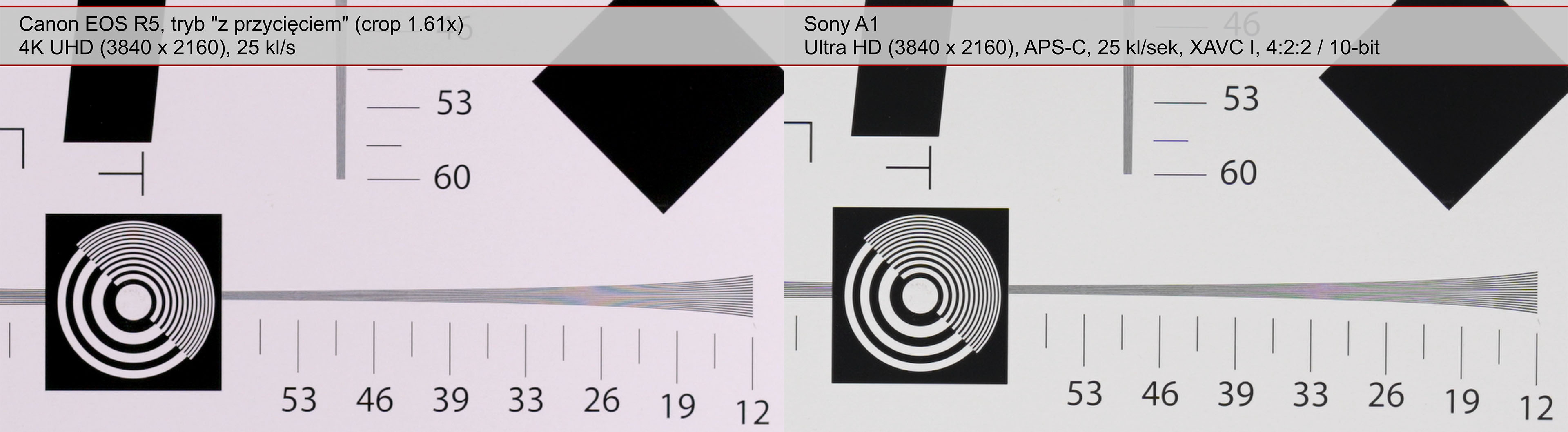

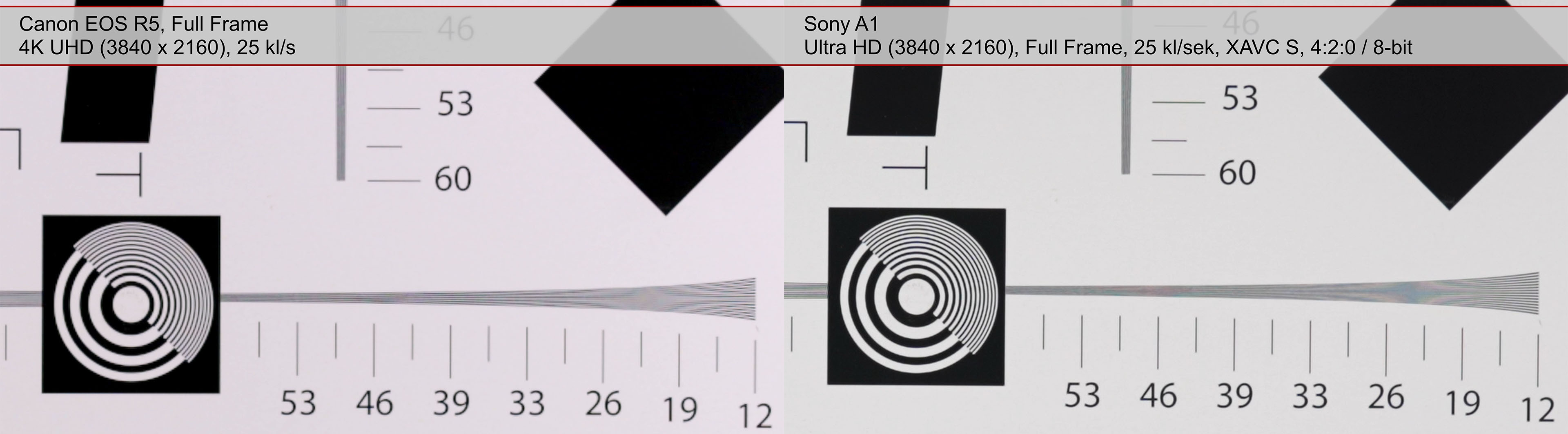

Drugie spostrzeżenie pokrywa się z tym, co widzieliśmy przy okazji testu Canona R5 – o ile 4K w trybie APS-C jest nadpróbkowane i trudno do jego jakości mieć większe zastrzeżenia, o tyle po przejściu do trybu pełnoklatkowego pojawia się nieco więcej interferencji i zniekształceń. Wynikają one z faktu, że w trybie tym matryca nie jest odczytywana w całości i tym samym nadpróbkowana. Zamiast tego przy odczycie wykorzystywany jest jakiś rodzaj pomijania części linii (line skipping) lub grupowania pikseli (pixel binning), co ma negatywny wpływ na jakość obrazu. Sytuacja dodatkowo pogarsza się nieco w 100/120 kl/s, gdzie dochodzi dodatkowy crop i artefakty stają się minimalnie bardziej widoczne.
Sony A1 nie ma przy tym odpowiednika canonowskiego „4K HQ” w którym obraz 4K uzyskiwany jest z nadpróbkowanego 8K.
Spójrzmy jeszcze na porównanie analogicznych wycinków Canona i Sony. W tym przypadku przewaga tego drugiego jest już dostrzegalna – obraz z A1 jest bardziej szczegółowy i ostrzejszy.
