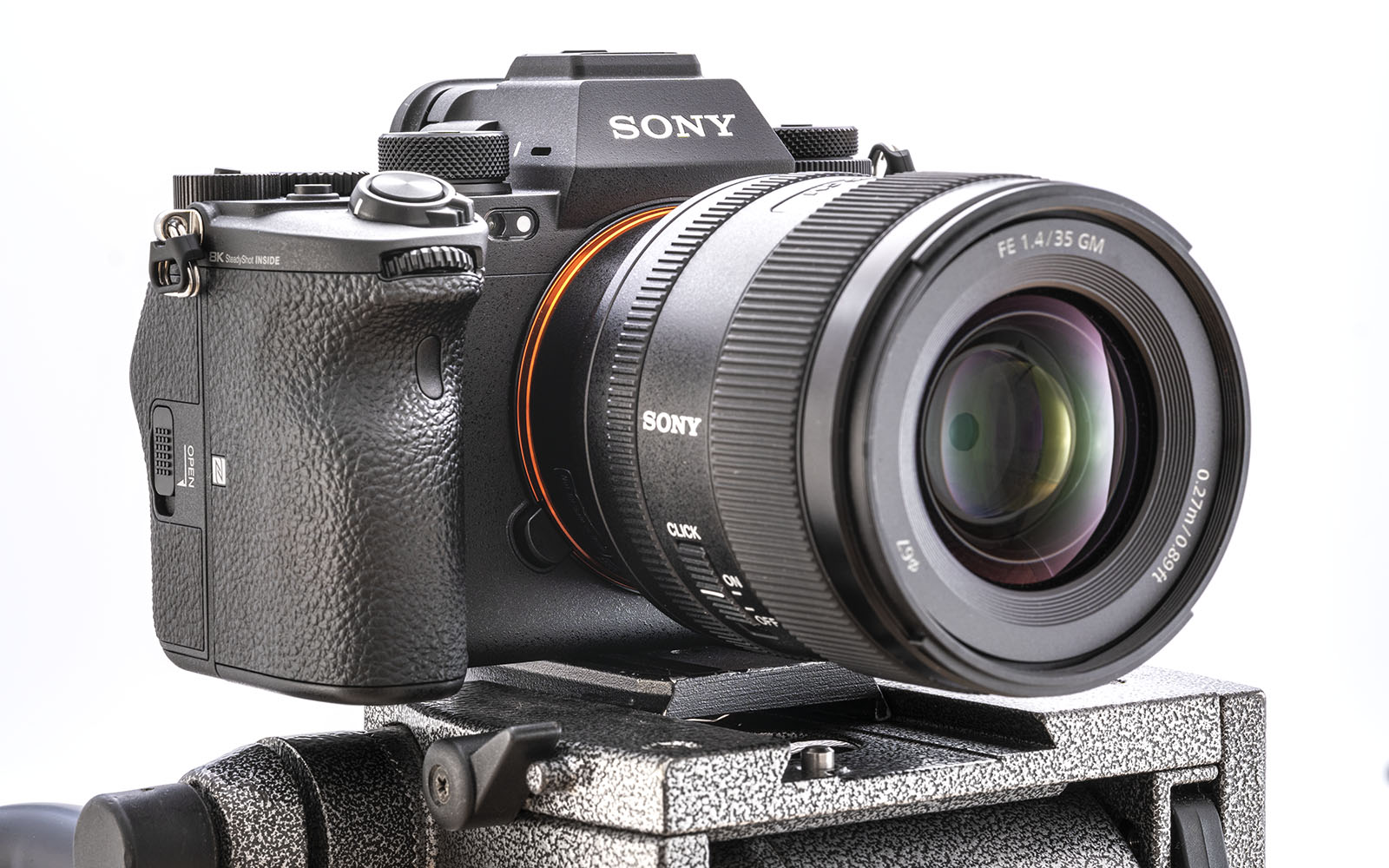

Sony A1 to korpus pod wieloma względami ekstremalny i przełomowy dla tego producenta. Sporo z wprowadzonych w tym modelu innowacji (np. serie 30 kl/s, rekordowe czasy synchronizacji, czy możliwość używania lamp błyskowych wraz z migawką elektroniczną) dotyczy trybu fotograficznego i zostanie omówione osobno. W trybie filmowym główną innowacją jest filmowanie w 8K, pewnym wyróżnikiem jest też profil obrazu S-Cinetone. Resztę, czyli na przykład 4K w 100/120 kl/s miał już zaprezentowany w zeszłym roku model A7S III. Powoduje to, że z punktu widzenia stricte filmowego trudno nieco uzasadnić sporo wyższą cenę A1 w stosunku do A7S III. Ale też A1 nigdy nie miał być aparatem tylko do filmowania, ale hybrydą dającą ekstremalne możliwości zarówno fotografom, jak i filmowcom. Bo osoby zainteresowane wyłącznie filmem pewnie wybiorą tańszego A7S III, który oferuje rozkładany ekran i większy zakres użytecznych czułości. Mało kto na dzień dzisiejszy realnie potrzebuje 8K w codziennej pracy i większość tych osób ma już kamerę RED albo chociaż Z-Cama E2-F8.

Na zakończenie testu prezentujemy kilka przykładowych plików do pobrania. Materiały zostały nagrane z wykorzystaniem obiektywów Sony FE 24–70 mm f/2.8 GM oraz Sony FE 35 mm f/1.4 GM.
