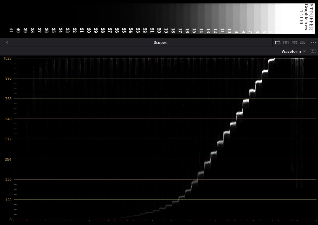

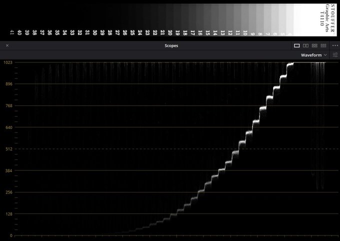

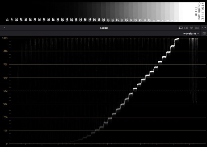

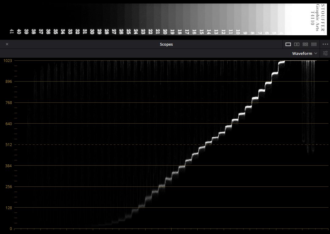

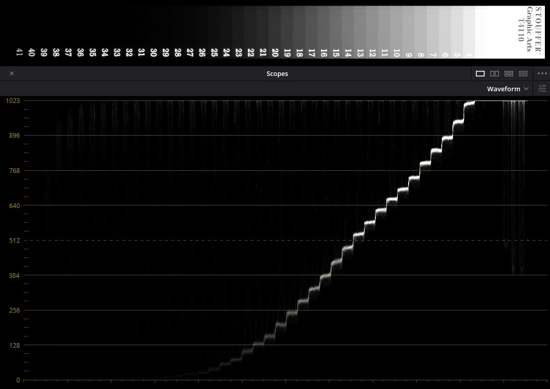

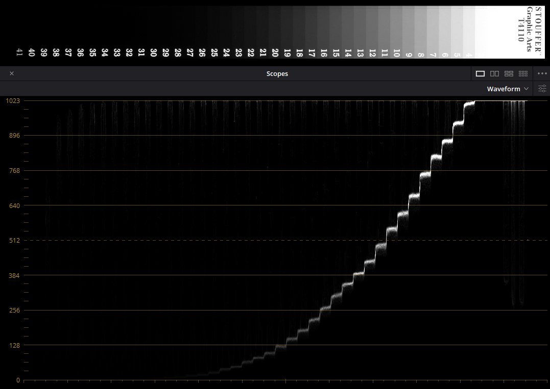

Testowany aparat nie oferuje ani żadnego rodzaju profilu logarytmicznego, ani niczego, co byłoby kompatybilne z technologią HDR. Zostaje jedynie szereg typowych fotograficznych profili, z których poza „naturalnym” zdecydowaliśmy się sięgnąć po najbardziej płasko wyglądający profil „blady”. Oprócz tego Pentax K-3 III oferuje także funkcję poprawy zakresu dynamicznego, osobno w światłach i w cieniach. Poniżej prezentujemy, jak zachowuje się kombinacja każdego z wymienionych przed chwilą profili oraz dodatkowych funkcji poprawiających dynamikę. Całość, jak zwykle, sprawdziliśmy przy prześwietleniu oraz niedoświetleniu.
Zanim przejdziemy do omówienia wyników, należy wspomnieć o jednej ważnej rzeczy. Otóż, przy ustawianiu ekspozycji w powyższym teście, zawsze kierujemy się wbudowanym światłomierzem danego aparatu i to według jego wskazań ustawiamy ekspozycję na +2 czy −2 EV względem prawidłowej. W przypadku K-3 III pomiar ten wydawał się nie działać do końca prawidłowo, nie brał on bowiem zupełnie pod uwagę wpływu profilu obrazu na jasność i ekspozycję. Część profili oraz narzędzi bardzo mocno wyciągała informacje z cieni, co z kolei powoduje, że dużo poprawniej wyglądają ujęcia nagrane jako niedoświetlone, niż te, gdzie światłomierz wskazywał poprawną ekspozycję. Warto byłoby ten błąd poprawić jakąś aktualizacją oprogramowania.
Jeśli natomiast chodzi o wyniki, to niestety nie są one imponujące. Odporności na prześwietlenie nie ma praktycznie wcale, a przy niedoświetleniu możemy o niej mówić jedynie, gdy jest to niewielkie niedoświetlenie. Oferowane przez aparat narzędzia do korekty dynamiki poprawiają sytuację, przy korzystaniu z nich należy jednak pamiętać, że światłomierz nieco nas oszukuje i najlepiej materiał odrobinę niedoświetlić. Sumarycznie oznacza to, że trzeba być dość zaawansowanym i świadomym użytkownikiem, żeby wyciągnąć z K-3 III dobrej jakości materiał filmowy, co z kolei nieco kłóci się z faktem, że jest to bezsprzecznie aparat przeznaczony przede wszystkim dla osób zamierzających wykorzystywać go do fotografii.
Spójrzmy teraz na liczbowe wartości opisujące zakres tonalny, otrzymane po nagraniu tablicy Stouffer T4110 na poszczególnych profilach obrazu i kombinacjach nastaw. Stopklatki z tak nagranych ujęć zostały przeanalizowane z użyciem programu Imatest, co pozwoliło uzyskać wspomniane liczbowe wartości. Ponieważ Imatest nie zawsze generuje wyniki dla wszystkich możliwych stosunków sygnału do szumu, przedstawiamy wartość dla najostrzejszego kryterium (stosunek sygnału do szumu 10:1 opisany jako „WYSOKA JAKOŚĆ”) oraz dla najniższego (wartość „Total” podawana przez Imatest, zazwyczaj nieco przekraczająca tę dla stosunku sygnału do szumu 1:1, w tabeli wartość ta została podpisana „NAJNIŻSZA JAKOŚĆ”).
Oprócz tego, w prezentującej te wyniki poniższej tabeli, załączamy także wykresy waveform monitor z programu DaVinci Resolve, prezentujące, jakie wartości przyjmują poszczególne pola tablicy zależnie od użytego profilu obrazu. Tablica była nagrywana tak, by prześwietlić pierwsze jedno lub dwa pola.
Profil
obrazu
Wykres
Zakres tonalny
Naturalny Pentax K-3 III - test trybu filmowego - Użytkowanie NAJNIŻSZA JAKOŚĆ
8.24 EV
WYSOKA JAKOŚĆ
6.34 EV
Blady Pentax K-3 III - test trybu filmowego - Użytkowanie NAJNIŻSZA JAKOŚĆ
9.23 EV
WYSOKA JAKOŚĆ
7.25 EV
Naturalny + korekta dynamiki Pentax K-3 III - test trybu filmowego - Użytkowanie NAJNIŻSZA JAKOŚĆ
8.9 EV
WYSOKA JAKOŚĆ
6.5 EV
Blady + korekta dynamiki Pentax K-3 III - test trybu filmowego - Użytkowanie NAJNIŻSZA JAKOŚĆ
9.56 EV
WYSOKA JAKOŚĆ
7.33 EV
Jak widać, laboratoryjny pomiar potwierdza praktyczną obserwację, że sprawy nie wyglądają najlepiej. Pentax K-3 III to bodajże pierwszy testowany tu korpus, który dla kryterium wysokiej jakości obrazu zszedł poniżej 7 EV. Najwyższy wynik wynoszący zaledwie 7.33 EV także nie imponuje. Jednym słowem – ten aspekt trybu filmowego potraktowano mocno „po macoszemu”.
