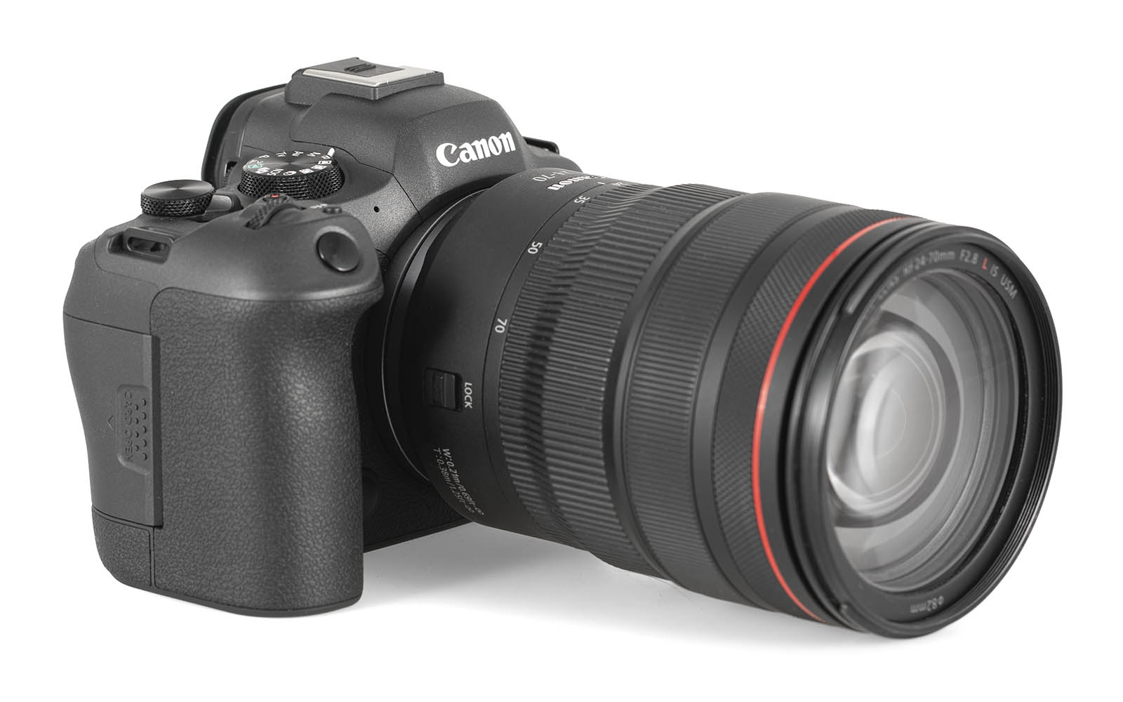

Podsumowanie
Często w podsumowaniach testów filmowych musimy nieco lawirować i zastanawiać się, do kogo właściwie dany sprzęt jest adresowany, bo w wartościach bezwzględnych wyniki testu nie powalają, zwłaszcza w stosunku do ceny danego urządzenia. Tu takiego problemu nie ma. Canon EOS R6 Mark II nie ma większości najbardziej dotkliwych wad swojego poprzednika, a do tego dokłada parę zalet i przydatnych nowych funkcji. Oczywiście parę bolączek nadal możemy wskazać, ale nie są one aż tak newralgiczne jak przegrzewanie się czy wolna matryca, które trapiły pierwszą generację R6-ki.
Wszystko to czyni Canona R6 Mark II rozsądnie wyważoną hybrydową konstrukcją, która dobrze się sprawdzi zarówno w zastosowaniach filmowych, jak i fotograficznych.

Jeżeli komuś zależy na filmowaniu w 4K w 50/60 kl/s z wykorzystaniem całej szerokości pełnoklatkowej matrycy, to EOS R6 Mark II jest jednym z nielicznych korpusów w tym zestawieniu, które tę funkcję oferują. Tańszy od niego jest tu jedynie jego poprzednik oraz Nikon Z7 II i oba te aparaty mają w tym trybie lekkiego dodatkowego cropa. Dodatkowo Z7 II oferuje jedynie 8-bitowe kodeki i nie ma logarytmicznego profilu obrazu. Z kolei Sony A7S III to filmowa bestia, ale dla osób szukających fotograficzno-filmowej hybrydy 12 megapikseli to może być nieco za mało. Pozostałe urządzenia w tym zestawieniu filmują w 4K w 50/60 kl/s jedynie w trybach APS-C/DX/Super35. Wygląda zatem na to, że Canon EOS R6 Mark II ma swoją niszę na rynku i powinien być atrakcyjną ofertą dla osób, które poszukują urządzenia o takich właśnie parametrach.
