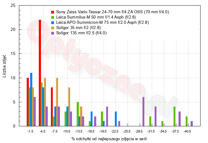

Pora przejść do w zasadzie najważniejszego pytania, na jakie ma odpowiedzieć niniejszy test, a mianowicie — jak sprawuje się autofokus? Jego celność w trybie pojedynczym sprawdziliśmy z wykorzystaniem korpusu Sony A7 IV oraz wymienionych już czterech obiektywów (dwóch z mocowaniem Leica M i dwóch z gwintem m42). Oprócz tego wykonaliśmy serię kontrolnych zdjęć zoomem Sony Carl Zeiss Vario-Tessar T* FE 24-70 mm f/4 ZA OSS ustawionym na 70 mm.
Procedura wyglądała identycznie, jak w przypadku testów fotograficznych i polegała na wykonaniu każdym obiektywem 40 zdjęć tablicy testowej, za każdym razem rozostrzając obraz pomiędzy poszczególnymi ekspozycjami. Wyniki przedstawiamy w postaci histogramu, który prezentuje procentowe wartości odchyłek od najlepszego pomiaru MTF50 w serii.
Użyty jako „grupa kontrolna” systemowy obiektyw zmieścił się w pierwszych trzech przedziałach odchyłki, co jest wynikiem bardzo podobnym do tego, jaki uzyskaliśmy w fotograficznym teście Sony A7 IV.
Z kolei zapięte przez adapter obiektywy wykazały się zauważalnie większym rozrzutem celności, w skrajnym przypadku przekraczającym 40% odchyłki. Co ciekawe, większe tendencje do pudłowania miała Leica 50 mm oraz Soligor 135 mm, a mniejsze Leica 75 mm i Soligor 35 mm, który generalnie wypadł najlepiej z całej czwórki. Trudno nam wskazać przyczyny tego, że jedne obiektywy wypadły lepiej, a inne gorzej. Jak widać, nie zależy to od obecności drugiego adaptera, czy od jakości optycznej (nowe konstrukcje marki Leica zdecydowanie przewyższają wiekowe Soligory). Nie zależy też, jak się wydaje, od masy obiektywu — ważąca 275 g Leica Summilux-M 50 mm f/1.4 Asph wypadła gorzej od ważącego 430 g modelu APO-Summicron-M 75 mm f/2.0 Asph.
Jeśli za kryterium celności przyjąć, tak jak zazwyczaj to robimy, odchyłkę od maksymalnej wartości MTF wynoszącą poniżej 20%, to ze 160 zdjęć (40 każdym z 4 testowanych obiektywów) kryterium tego nie spełnia 27. Daje to celność adaptera wynoszącą ok. 83%. Są to wyniki na poziomie amatorskiej lustrzanki 10 lat temu. Z jednej strony zatem nie powalają. Z drugiej — to nadal oznacza całkiem spory odsetek trafionych kadrów.
Weźmy przy tym pod uwagę, że tego rodzaju adaptera oraz podpinanych do niego obiektywów nie kupuje się, by biły rekordy rozdzielczości. Od tego, jak już ustaliliśmy, jest systemowe szkło Sony FE 50 mm f/1.4 GM. Od manualnych, często leciwych konstrukcji oczekujemy raczej nietypowej plastyki obrazu. I w tym kontekście 10% wyższe czy niższe MTF-y nie grają aż tak znaczącej roli.
