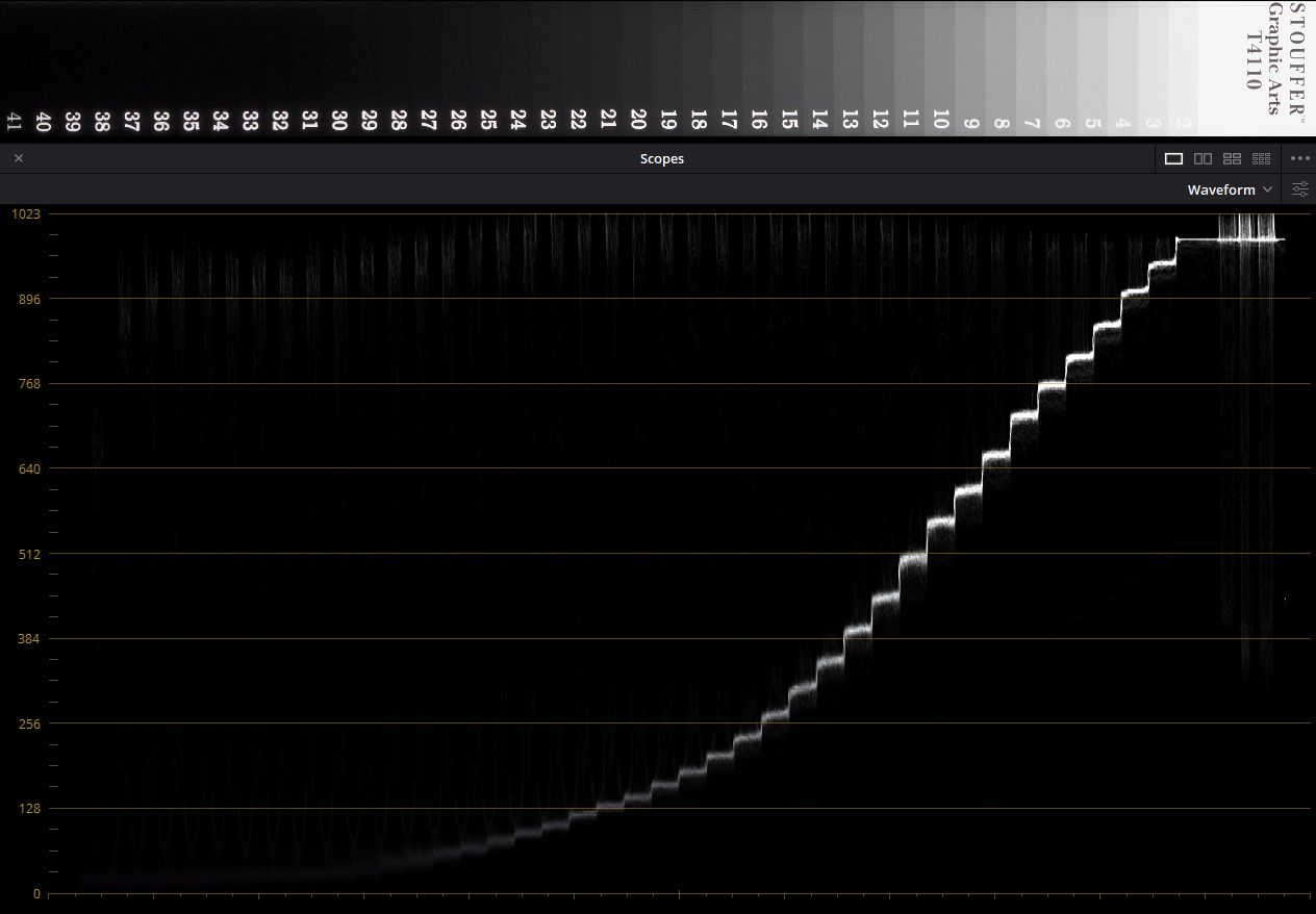

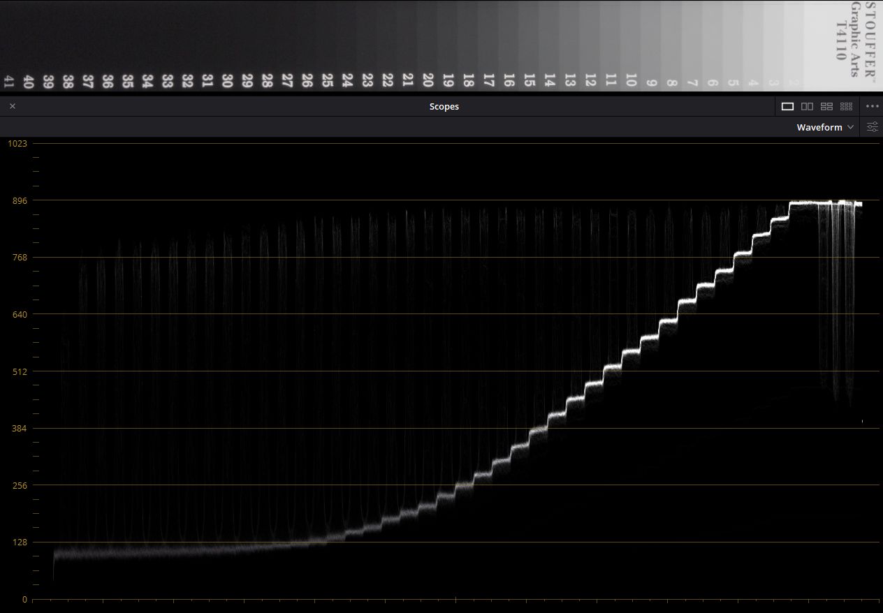

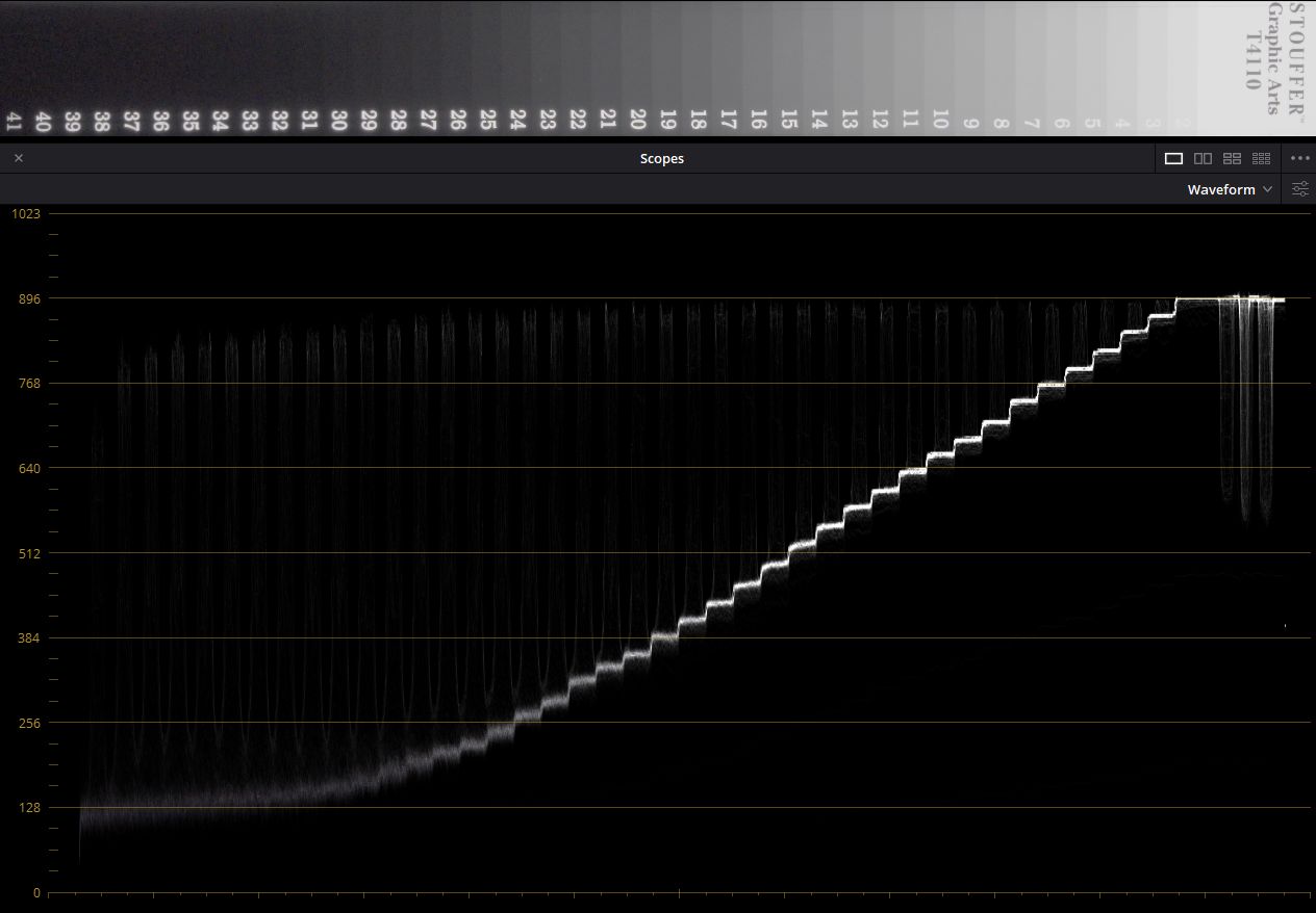

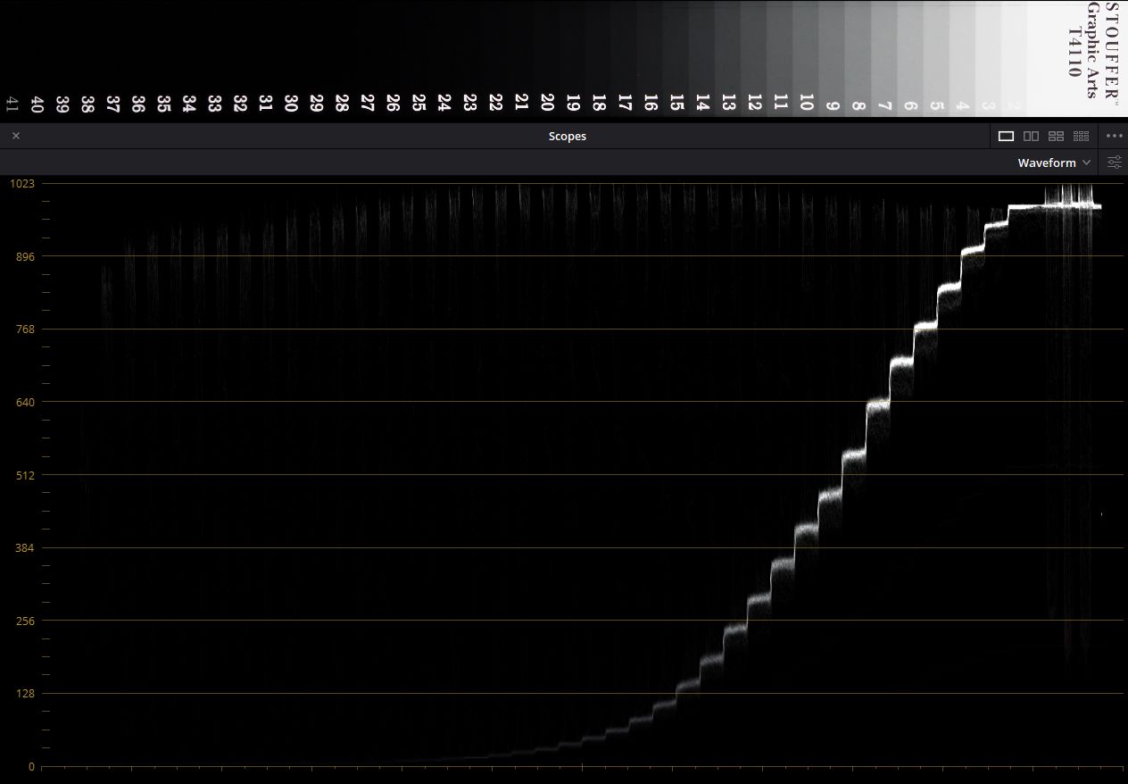

Zakres tonalny
Spójrzmy teraz na liczbowe wartości opisujące zakres tonalny, otrzymane po nagraniu tablicy Stouffer T4110 na poszczególnych profilach obrazu i kombinacjach nastaw. Stopklatki z tak nagranych ujęć zostały przeanalizowane z użyciem programu Imatest, co pozwoliło uzyskać wspomniane liczbowe wartości. Ponieważ Imatest nie zawsze generuje wyniki dla wszystkich możliwych stosunków sygnału do szumu, przedstawiamy wartość dla najostrzejszego kryterium (stosunek sygnału do szumu 10:1 opisany jako „WYSOKA JAKOŚĆ”) oraz dla najniższego (wartość „Total” podawana przez Imatest, zazwyczaj nieco przekraczająca tę dla stosunku sygnału do szumu 1:1, w tabeli wartość ta została podpisana „NAJNIŻSZA JAKOŚĆ”).
Oprócz tego, w prezentującej te wyniki poniższej tabeli, załączamy także wykresy waveform monitor z programu DaVinci Resolve, prezentujące, jakie wartości przyjmują poszczególne pola tablicy zależnie od użytego profilu obrazu. Tablica była nagrywana tak, by prześwietlić pierwsze jedno lub dwa pola.
Uzyskane wyniki najlepiej porównywać z innymi urządzeniami Sony, wszyscy pozostali producenci pozwalają bowiem na jakąkolwiek kontrolę intensywności redukcji szumu przy filmowaniu, a ta potrafi mieć wpływ na mierzone wyniki zakresu tonalnego. Przy takim odniesieniu ZV-1 wypada nieco gorzej niż np. urządzenia wyposażone w matrycę APS-C, czemu trudno się dziwić — ponownie daje tu o sobie znać różnica w rozmiarze piksela.
Drugim problemem jest fakt, że najlepsze wyniki uzyskiwane są dla profilu S-Log3, którego używanie w połączeniu z 8-bitowym zapisem to gotowa recepta na katastrofę i walkę z posteryzacją w finalnym materiale. Lepiej zatem nieco odpuścić i wybrać S-Loga2 lub HLG.
Należy jednak pamiętać, że mówimy tu o ważącym poniżej 300 g aparacie kompaktowym przeznaczonym dla vlogerów, a nie dla zawodowych filmowców. W takim kontekście uzyskane powyżej wyniki możemy uznać za adekwatne i wystarczające.
