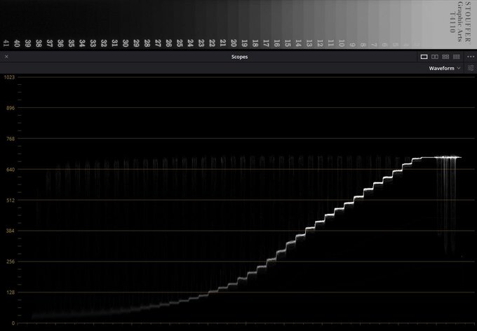

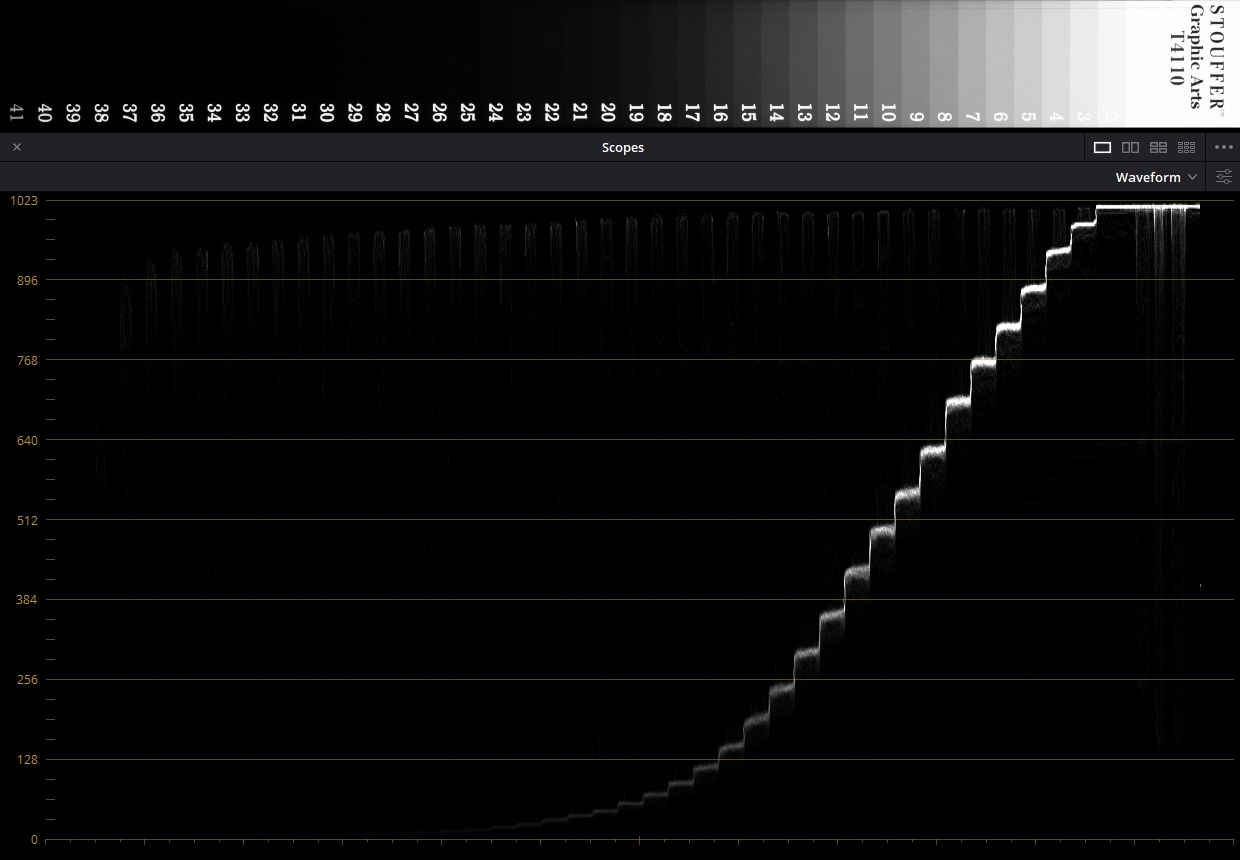

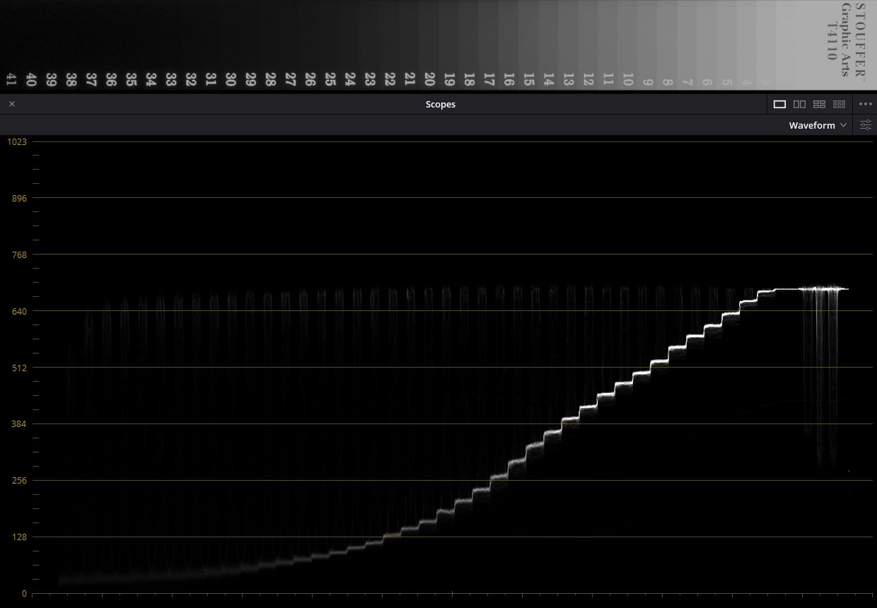

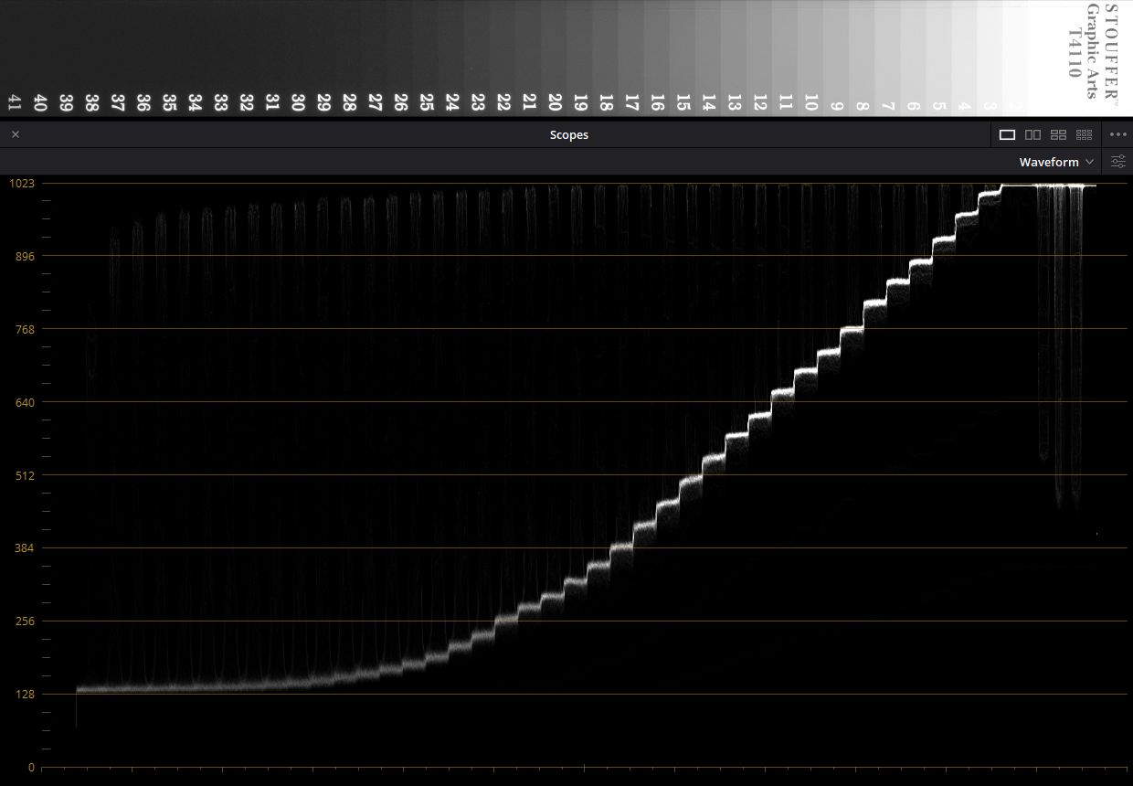

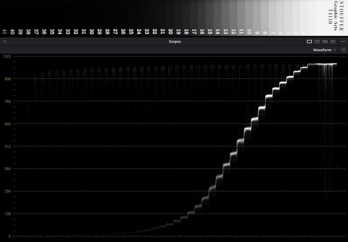

Spójrzmy teraz na liczbowe wartości opisujące zakres tonalny, otrzymane po nagraniu tablicy Stouffer T4110 na poszczególnych profilach obrazu i kombinacjach nastaw. Stopklatki z tak nagranych ujęć zostały przeanalizowane z użyciem programu Imatest, co pozwoliło uzyskać wspomniane liczbowe wartości. Ponieważ Imatest nie zawsze generuje wyniki dla wszystkich możliwych stosunków sygnału do szumu, przedstawiamy wartość dla najostrzejszego kryterium (stosunek sygnału do szumu 10:1 opisany jako „WYSOKA JAKOŚĆ”) oraz dla najniższego (wartość „Total” podawana przez Imatest, zazwyczaj nieco przekraczająca tę dla stosunku sygnału do szumu 1:1, w tabeli wartość ta została podpisana „NAJNIŻSZA JAKOŚĆ”).
Oprócz tego, w prezentującej te wyniki poniższej tabeli, załączamy także wykresy waveform monitor z programu DaVinci Resolve, prezentujące, jakie wartości przyjmują poszczególne pola tablicy zależnie od użytego profilu obrazu. Tablica była nagrywana tak, by prześwietlić pierwsze jedno lub dwa pola.
Profil obrazu
Wykres
Zakres tonalny
Neutralny Canon EOS R8 - test trybu filmowego - Użytkowanie NAJNIŻSZA JAKOŚĆ
9.8 EV
WYSOKA JAKOŚĆ
6.58 EV
Neutralny
Priorytet Jasnych Partii Obrazu D+2
11 EV
WYSOKA JAKOŚĆ
6.71 EV
HDR PQ Canon EOS R8 - test trybu filmowego - Użytkowanie NAJNIŻSZA JAKOŚĆ
11 EV
WYSOKA JAKOŚĆ
8.33 EV
Canon Log 3 Canon EOS R8 - test trybu filmowego - Użytkowanie NAJNIŻSZA JAKOŚĆ
10.6 EV
WYSOKA JAKOŚĆ
7.26 EV
Uzyskane wartości są nieco gorsze niż to, co oferuje korzystający z tej samej matrycy i procesora model EOS R6 Mark II. Być może mniejsza i gorzej chłodzona obudowa testowanego aparatu wymusiła jakieś niewielkie zmiany oprogramowania aparatu, które przełożyły się na wyniki. Te same w sobie nie są złe, ale mogłyby być odrobinę lepsze, zwłaszcza jak na pełnoklatkowy korpus.
Co ciekawe, podobnie jak w przypadku wielu innych bezlusterkowców Canona, najlepsze wyniki osiągane są dla trybu HDR PQ, a nie dla Canon Loga 3, co sugeruje, że ten ostatni mógłby być nieco lepiej zaimplementowany, tak by faktycznie wydobywać 100% możliwości ze współczesnych matryc. Canon ma zresztą gotowy profil, który prawdopodobnie lepiej by sobie z tym poradził, jest nim znany z kamer EOS Cinema Canon Log 2. Niestety z jakiegoś powodu nie jest on implementowany w aparatach.
