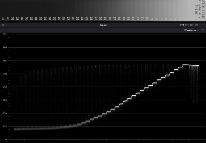

Spójrzmy teraz na liczbowe wartości opisujące zakres tonalny, otrzymane po nagraniu tablicy Stouffer T4110 na poszczególnych profilach obrazu i kombinacjach nastaw. Stopklatki z tak nagranych ujęć zostały przeanalizowane z użyciem programu Imatest, co pozwoliło uzyskać wspomniane liczbowe wartości. Ponieważ Imatest nie zawsze generuje wyniki dla wszystkich możliwych stosunków sygnału do szumu, przedstawiamy wartość dla najostrzejszego kryterium (stosunek sygnału do szumu 10:1 opisany jako „WYSOKA JAKOŚĆ”) oraz dla najniższego (wartość „Total” podawana przez Imatest, zazwyczaj nieco przekraczająca tę dla stosunku sygnału do szumu 1:1, w tabeli wartość ta została podpisana „NAJNIŻSZA JAKOŚĆ”).
Oprócz tego, w prezentującej te wyniki poniższej tabeli, załączamy także wykresy waveform monitor z programu DaVinci Resolve, prezentujące, jakie wartości przyjmują poszczególne pola tablicy zależnie od użytego profilu obrazu. Tablica była nagrywana tak, by prześwietlić pierwsze jedno lub dwa pola.
Profil obrazu
Wykres
Zakres tonalny
Standard Sony A9 III - test trybu filmowego - Użytkowanie NAJNIŻSZA JAKOŚĆ
10.3 EV
WYSOKA JAKOŚĆ
6.64 EV
S-Cinetone Sony A9 III - test trybu filmowego - Użytkowanie NAJNIŻSZA JAKOŚĆ
10.3 EV
WYSOKA JAKOŚĆ
6.62 EV
Hybrid Log Gamma Sony A9 III - test trybu filmowego - Użytkowanie NAJNIŻSZA JAKOŚĆ
11.3 EV
WYSOKA JAKOŚĆ
7.97 EV
S-Log3
ISO 2000
9.97 EV
WYSOKA JAKOŚĆ
6.42 EV
S-Log3
ISO 500
10.3 EV
WYSOKA JAKOŚĆ
8.38 EV
Uzyskane wyniki są co najwyżej przeciętne, biorąc pod uwagę, że mamy do czynienia z pełnoklatkowym korpus wyposażonym w 24-megapikselowy sensor oraz, że Sony jako jedyny producent nie pozwala użytkownikowi kontrolować procesu odszumiania filmów, co przekłada się na nieco zawyżone wyniki zakresu tonalnego. Jak widać, podobnie jak architektura warstwowa, także i global shutter ma swoją cenę, a jest nią właśnie gorszy niż w klasycznych sensorach zakres tonalny.
