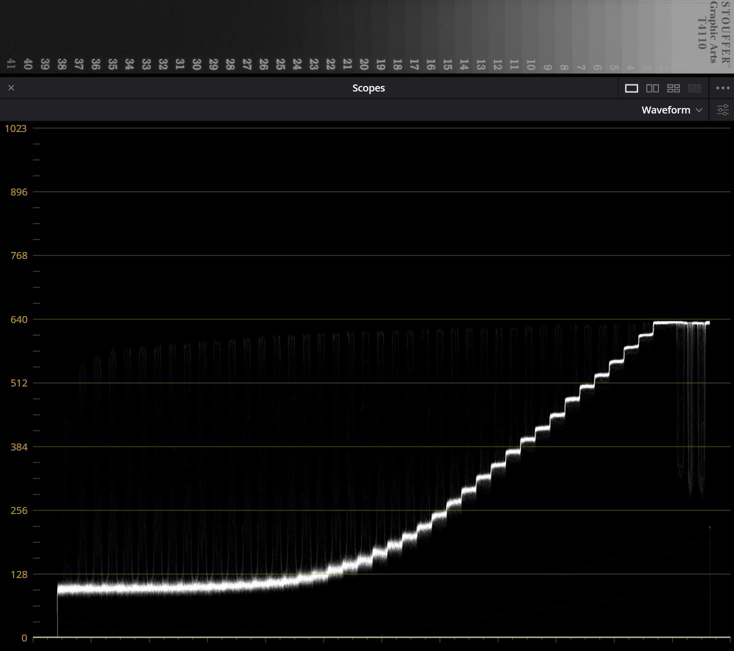

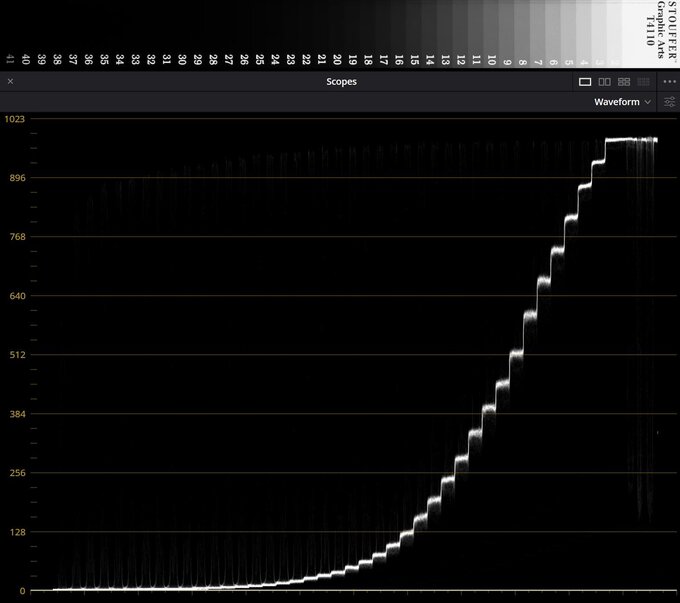

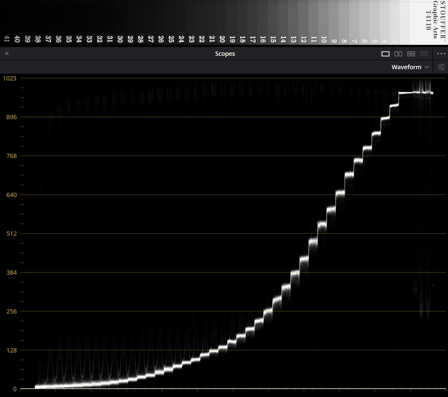

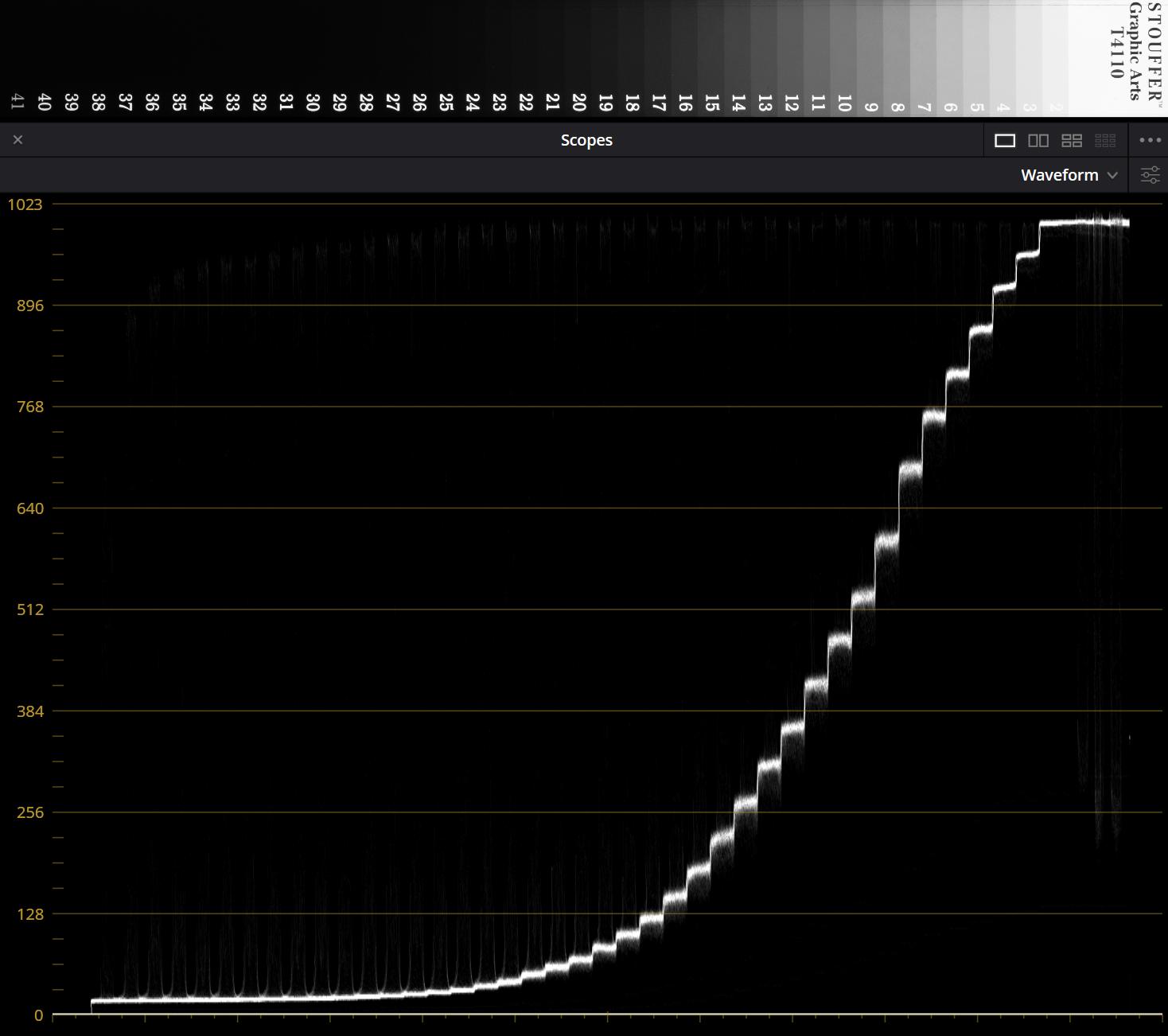

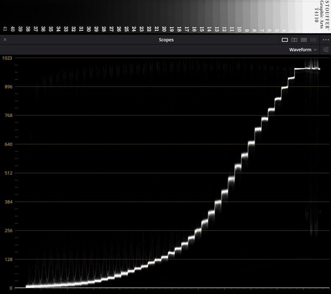

    Spójrzmy teraz na liczbowe wartości opisujące zakres tonalny, otrzymane po nagraniu tablicy Stouffer T4110 na poszczególnych profilach obrazu i kombinacjach nastaw. Stopklatki z tak nagranych ujęć zostały przeanalizowane z użyciem programu Imatest, co pozwoliło uzyskać wspomniane liczbowe wartości. Ponieważ Imatest nie zawsze generuje wyniki dla wszystkich możliwych stosunków sygnału do szumu, przedstawiamy wartość dla najostrzejszego kryterium (stosunek sygnału do szumu 10:1 opisany jako „WYSOKA JAKOŚĆ”) oraz dla najniższego (wartość „Total” podawana przez Imatest, zazwyczaj nieco przekraczająca tę dla stosunku sygnału do szumu 1:1, w tabeli wartość ta została podpisana „NAJNIŻSZA JAKOŚĆ”).
    Oprócz tego, w prezentującej te wyniki poniższej tabeli, załączamy także wykresy waveform monitor z programu DaVinci Resolve, prezentujące, jakie wartości przyjmują poszczególne pola tablicy zależnie od użytego profilu obrazu. Tablica była nagrywana tak, by prześwietlić pierwsze jedno lub dwa pola.
    Profil obrazu
    Wykres
    Zakres tonalny
    Standard Sony ZV-E10 II - test trybu filmowego - Użytkowanie NAJNIŻSZA JAKOŚĆ
    9.97 EV
    WYSOKA JAKOŚĆ
    6.73 EV
    S-Cinetone Sony ZV-E10 II - test trybu filmowego - Użytkowanie NAJNIŻSZA JAKOŚĆ
    11 EV
    WYSOKA JAKOŚĆ
    6.45 EV
    Hybrid Log Gamma Sony ZV-E10 II - test trybu filmowego - Użytkowanie NAJNIŻSZA JAKOŚĆ
    13.3 EV
    WYSOKA JAKOŚĆ
    6.72 EV
    S-Log3 Sony ZV-E10 II - test trybu filmowego - Użytkowanie NAJNIŻSZA JAKOŚĆ
    9.97 EV
    WYSOKA JAKOŚĆ
    5.57 EV
    Większość uzyskanych przez testowany aparat wyników jest niemal identyczna, jak w przypadku pokrewnego modelu A6700. Jedynym, ale ważnym wyjątkiem jest tu S-Log3, w przypadku którego testowany aparat wypadł zauważalnie gorzej – uzyskane wyniki są ok. 3 EV gorsze niż w przypadku wspomnianego A6700. Dla pewności pomiar powtórzyliśmy dwukrotnie i uzyskane wyniki nie zmieniły się.
    Być może w przypadku ZV-E10 II firma Sony zdecydowała się na zastosowanie łagodniejszej redukcji szumu w profilu S-Log3 lub nawet na jej całkowite wyłączenie. Choć to nadal za mało, by wyjaśnić tak duże różnice.
