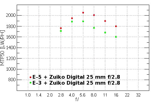

Poniżej przedstawiamy wykres rozdzielczości MTF50 wyrażonej w LW/PH i obliczonej w oparciu o zdjęcia tablicy testowej zapisane jako pliki JPEG. Zdjęcia wykonane zostały Olympusami E-3 i E-5 z użyciem obiektywu stałoogniskowego Olympus Zuiko Digital 25 mm f/2.8. Przypominamy, że stopień wyostrzenia zdjęć JPEG został ustawiony w aparatach na minimalny.
Olympus E-5 - Rozdzielczość
Nasze porównanie E-3 i E-5 z użyciem tego samego obiektywu jasno obrazuje różnicę w rozdzielczości między tymi aparatami mierzoną na zdjęciach JPEG. Przy minimalnym wyostrzeniu, rozdzielczość MTF50 w 12-megapikselowym Olympusie E-5 jest o ponad 200 LWPH większa od 10-megapikselowego E-3. Ile w tym zasługi większej ilości pikseli, a ile zwykłego wyostrzania JPEG-ów, przekonamy się analizując zdjęcia RAW.

Z matrycami 12-megapikselowymi Olympusa mieliśmy już wielokrotnie do czynienia i dało się zauważyć dla nich różne wyniki rozdzielczości. I tak, w przypadku E-30 i E-620 nie było widać różnicy w poziomie MTF w porównaniu do 10-megapikselowych matryc E-Systemu, a w E-PL1 rozdzielczość sięgnęła poziomu wyższego niż 70 lpmm. A jak jest w E-5? Ilustruje to poniższy wykres, na którym zestawiliśmy pomiary E-5 i E-3 w połączeniu z obiektywem Zuiko Digital 25mm f/2.8.
Średnie pomiary MTF50 na zdjęciach z Olympusa E-5, w granicy błędu pokrywają się z tym co widzieliśmy w teście Olympusa E-PL1, najnowszego aparatu Mikro 4/3 tego producenta. Jak widać w porównaniu do E-3, nowa „e-piątka” notuje bardzo duży skok w rozdzielczości, a oba aparaty dzieli ponad 20 lpmm różnicy.

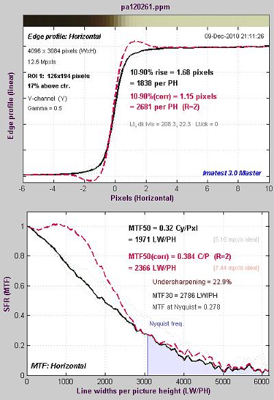

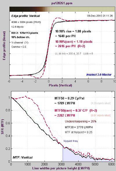

Jednym z powodów tak wysokiego wyniku E-5 jest najprawdopodobniej osłabienie filtra AA, do którego sam producent się przyznaje. Podobnie jak w teście E-PL1, na wykresach kontrastu z E-5 nie widać zaburzeń w krzywej, które mogły by świadczyć o programowym wyostrzaniu. Wyraźnie widać jednak stosunkowo wysoką wartość MTF50 dla częstotliwości Nyquista. Sięga ona poziomu ponad 20%, co pokazują poniższe wykresy dla pionowej i poziomej rozdzielczości na przysłonie f/5.6.
