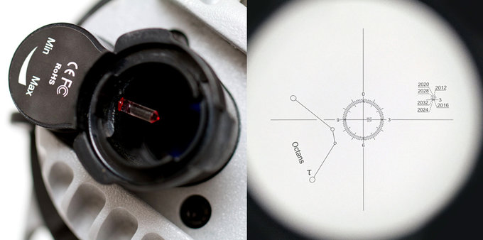

Ostatnim ale bardzo istotnym elementem głowicy Star Adventurer jest wbudowana w niego lunetka polarna (biegunowa). Jest to jedna z lepszych lunetek jakie są montowane w montażach paralaktycznych. Mam nadzieję, że nie tylko nowa generacja montaży Sky Watcher, ale też starsza zostanie wyposażona w ten typ. Oferuje dość duże pole widzenia, co prawdopodobnie wynika z umieszczonych w niej mapy gwiazd ułatwiających ustawienie na biegun na półkuli południowej. Lunetka posiada zewnętrzne podświetlenie które na czas ustawienia na biegun wsuwa się w otwór znajdujący w miejscu mocowania szyny dovetail. Przyznam się, że od dłuższego już czasu używam aplikacji pod iOS, która na podstawie danych z GPS pokazuje gdzie dokładnie powinna się znaleźć Gwiazda Polarna. Wystarczy umieścić gwiazdkę w odpowiednim miejscu na skali godzinowej i... to wszystko. Niemal identyczna aplikacja dostępna jest też pod Androida i jest czymś niezastąpionym przy ustawieniu montażu. Oczywiście lunetka wyposażona jest w odpowiednie podziałki umożliwiające ustawienie jej metodą tradycyjną.
