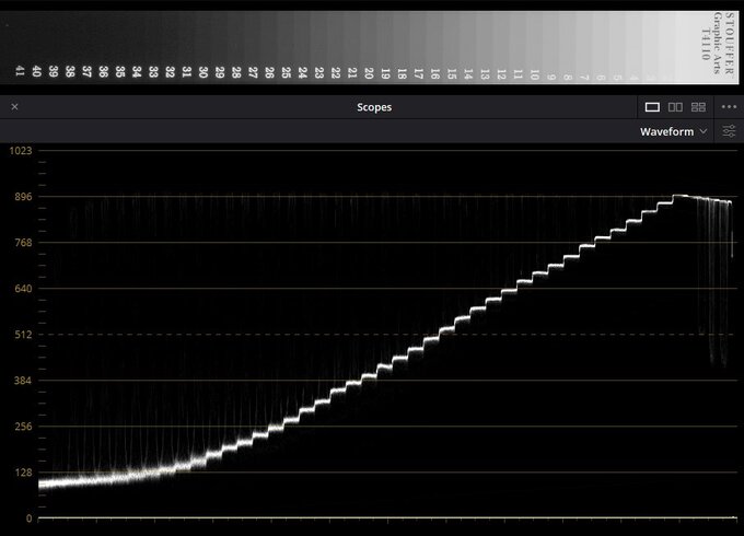

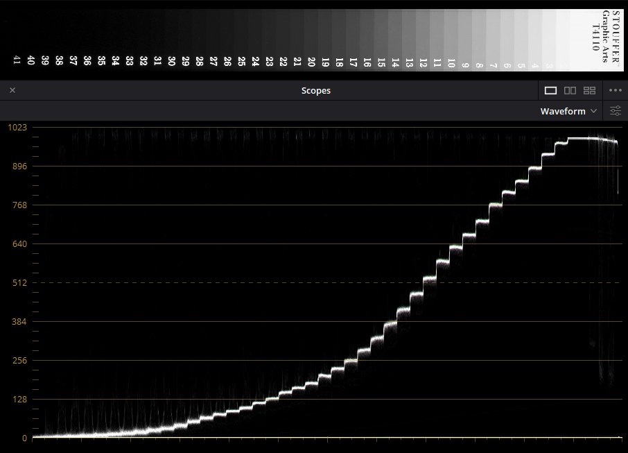

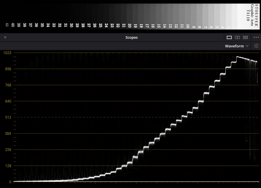

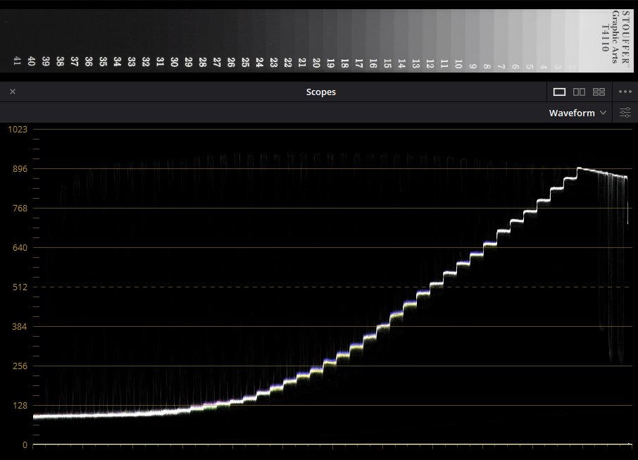

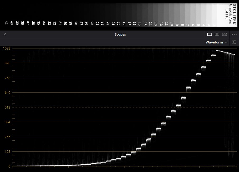

By jednak nie ograniczać się przy teście dynamiki do tego rodzaju organoleptycznych obserwacji, postanowiliśmy, podobnie jak wcześniej w przypadku testu Sony A1, spróbować uzyskać także liczbowe wyniki zakresu tonalnego, jaki oferują poszczególne profile obrazu. By tego dokonać, nagraliśmy tablicę Stouffer T4110 na poszczególnych profilach obrazu i kombinacjach nastaw. Następnie stopklatki z tak nagranych ujęć zostały przeanalizowane z użyciem programu Imatest, co pozwoliło uzyskać liczbowe wartości. Ponieważ Imatest nie zawsze generuje wyniki dla wszystkich możliwych stosunków sygnału do szumu, przedstawiamy wartość dla najostrzejszego kryterium (stosunek sygnału do szumu 10:1 opisany jako "WYSOKA JAKOŚĆ") oraz dla najniższego (wartość "Total" podawana przez Imatest, zazwyczaj nieco przekraczająca tę dla stosunku sygnału do szumu 1:1, w tabeli wartość ta została podpisana "NAJNIŻSZA JAKOŚĆ").
Oprócz tego, w prezentującej te wyniki poniższej tabeli, załączamy także wykresy waveform monitor z programu DaVinci Resolve, prezentujące, jakie wartości przyjmują poszczególne pola tablicy zależnie od użytego profilu obrazu. Tablica była nagrywana tak, by prześwietlić pierwsze jedno lub dwa pola.

Standard Sony A7C - test trybu filmowego - Użytkowanie NAJNIŻSZA JAKOŚĆ
9.97 EV
WYSOKA JAKOŚĆ
6.85 EV
Standard + obniżony kontrast + DRO Sony A7C - test trybu filmowego - Użytkowanie NAJNIŻSZA JAKOŚĆ
11 EV
WYSOKA JAKOŚĆ
8.01 EV
S-Log2 Sony A7C - test trybu filmowego - Użytkowanie NAJNIŻSZA JAKOŚĆ
12.3 EV
WYSOKA JAKOŚĆ
6.91 EV
S-Log3 Sony A7C - test trybu filmowego - Użytkowanie NAJNIŻSZA JAKOŚĆ
12.6 EV
WYSOKA JAKOŚĆ
8.44 EV
HLG Sony A7C - test trybu filmowego - Użytkowanie NAJNIŻSZA JAKOŚĆ
12.6 EV
WYSOKA JAKOŚĆ
8.2 EV
Wśród powyższych wyników zaskakuje, że Hybrid Log Gamma wypada lepiej od S-Loga2, mimo wyższego „na oko” kontrastu. Potwierdza to tezę, że w przypadku aparatów Sony jest to dobry kompromis między oferowaną rozpiętością, a łatwością ewentualnej postprodukcji. Co ciekawe, mimo sporej rozpiętości, HLG, w przeciwieństwie do S-Loga3, raczej nie generuje problemów z posteryzacją wynikających z próby „upchnięcia” zbyt dużej dynamiki w 8-bitowym kodeku.
Różnica między wynikami rozpiętości przy kryterium wysokiej i niskiej jakości obrazu pokazuje z kolei, że profile logarytmiczne (w tym przypadku zwłaszcza S-Log2), owszem, zwiększają rozpiętość, ale przy okazji wykazują więcej szumu w cieniach. Co organoleptycznie może potwierdzić każdy, kto kiedykolwiek ich używał.
