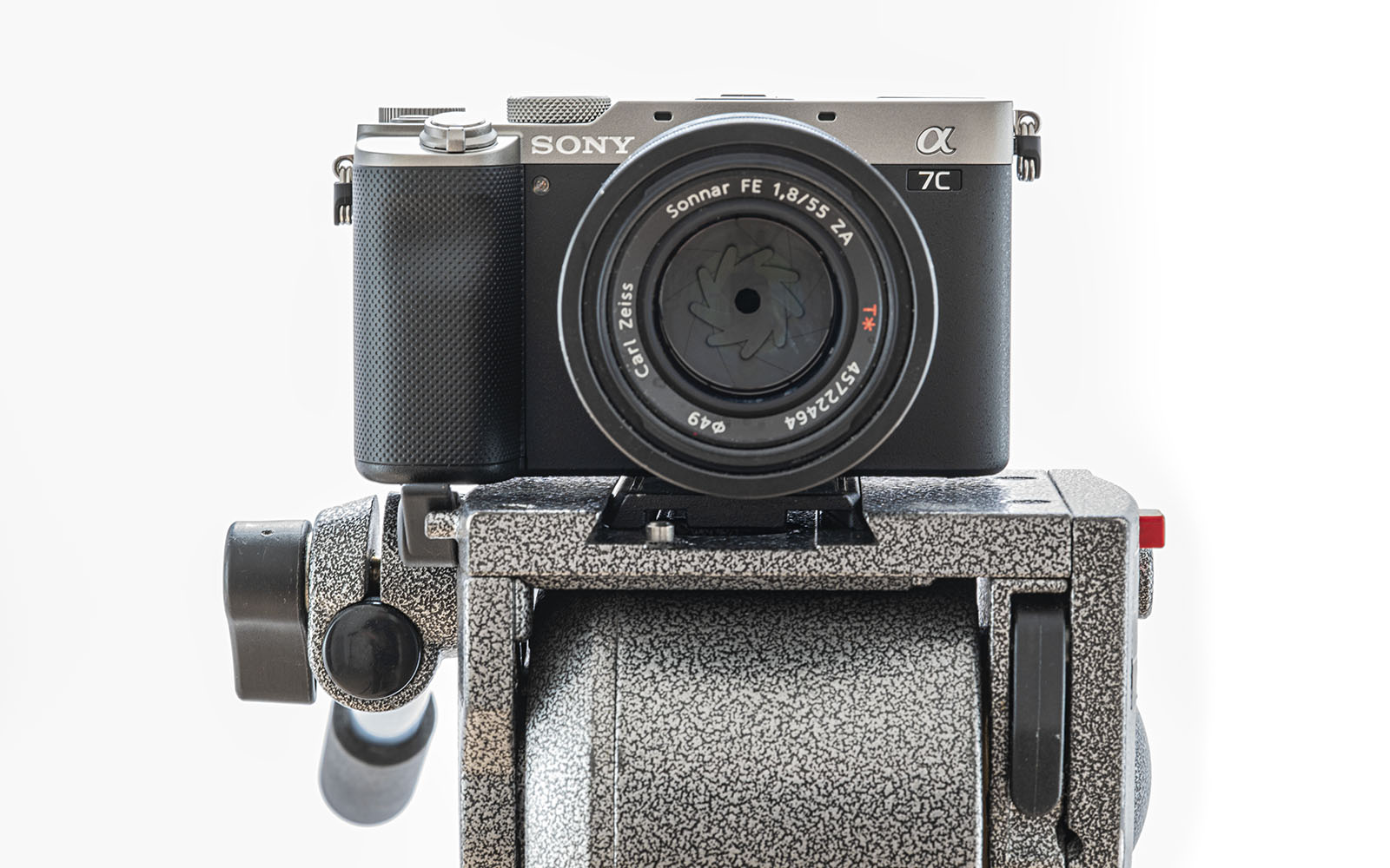

Testowany aparat to dość dziwna mieszanka. Z jednej strony dostajemy matrycę o bardzo niskim poziomie szumów, świetny autofokus, czy pojemną baterię. Z drugiej strony, A7C ma tylko jedno gniazdo na karty pamięci, kiepską ergonomię, przeciętny wizjer i ekran oraz stabilizację matrycy, która nadaje się głównie do statycznych kadrów, czyli do fotografii. Sumarycznie wydaje się, że w imię uczynienia aparatu kompaktowym inżynierowie Sony poświęcili nieco zbyt wiele. Nie dali też w zamian nic poza mniejszą masą i rozkładanym ekranem – specyfikacja filmowa testowanego aparatu jest żywcem przeniesiona z niemal trzyletniego A7 III. A wszystko to w sytuacji, gdy konkurencja coraz śmielej sobie poczyna i początkowa dominacja Sony na rynku filmujących bezlusterkowców nie jest już taka oczywista jak kilka lat temu.
Trudno w tym kontekście znaleźć niszę dla A7C. Vlogerzy szukający kompaktowego aparatu z lekkimi obiektywami w większości zapewne zadowolą się tańszym oraz podobnym rozmiarowo i wagowo A6600. Zwłaszcza, że do tego ostatniego można dokupić na przykład Sigmę 16/1.4, której pełnoklatkowy odpowiednik będzie odczuwalnie droższy, a jeśli będzie rozsądnie wyceniony, to na tyle ciemny, że zysk z większej matrycy przestanie mieć znaczenie. Podobną specyfikację filmową do testowanego aparatu ma też zresztą jeszcze lżejszy i sporo tańszy Fujifilm X-S10.
Druga grupa, dla której może się liczyć możliwie niewielka waga, to osoby filmujące z użyciem dronów. Tu jednak też napotykamy na problem. Jeśli komuś zależy na maksymalnej jakości obrazu (a w takim celu instaluje się na dronie aparat pełnoklatkowy), to lepszym (i lżejszym) wyborem może się okazać filmująca w RAW-ach Sigma fp. Nawet po dołożeniu do niej zewnętrznego dysku SSD, by móc zapisywać 12-bitowe RAW-y w 4K, całość będzie odrobinę lżejsza od A7C. A autofokus, stabilizacja matrycy czy duża bateria przy dronowych zastosowaniach nie mają takiego znaczenia – dron i tak ma własny gimbal, a swój akumulator rozładuje szybciej, natomiast obiektyw ustawia się na hiperfokalną.
Cała reszta użytkowników, dla których niewielki rozmiar nie jest aż takim priorytetem, zapewne zdecyduje się na tańszy, lepszy ergonomicznie i sprawdzony model A7 III.

Podsumowując, w zaistniałej sytuacji nie jesteśmy w stanie stwierdzić, do kogo właściwie jest adresowany A7C. Przy jego obecnej cenie w praktycznie każdej sytuacji czy hipotetycznej niszy na rynku da się znaleźć dla niego lepszą i tańszą alternatywę. Sytuacja ta mogłaby ulec zmianie, gdyby testowany aparat znacząco potaniał i stał się tańszym od A7 III korpusem typu entry level, W starciu z Nikonem Z5 czy Canonem RP miałby on bowiem nadal sporo do zaoferowania. W obecnej cenie – niestety nie ma.
