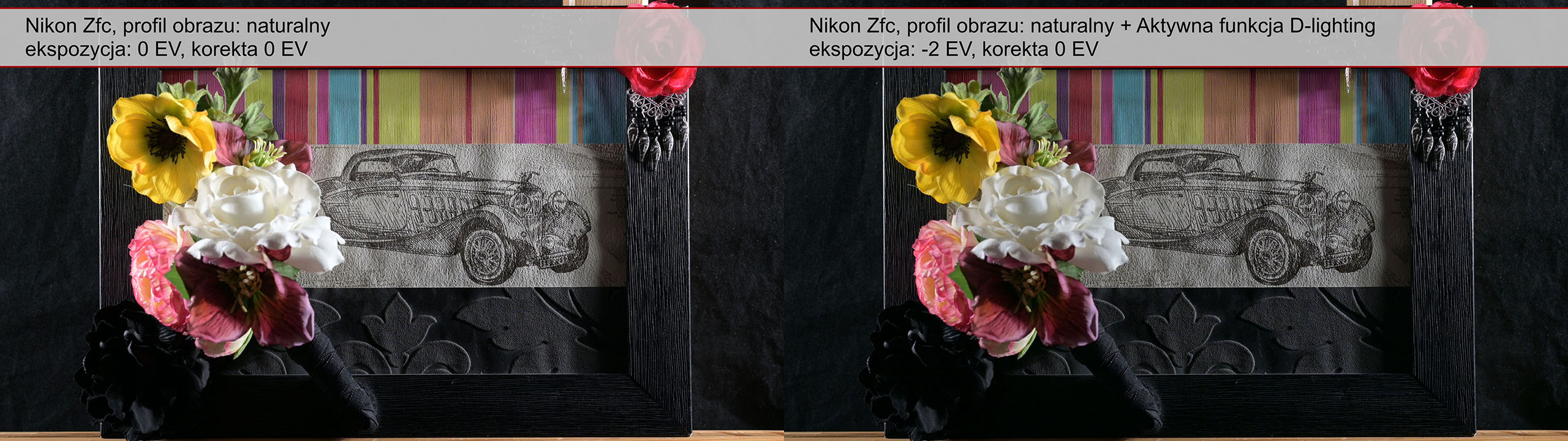

Większą zmianę wprowadza aktywna funkcja D-Lighting, która wydaje się działać na zasadzie „wyciągnięcia” detali z cieni o około 2 EV. W efekcie ujęcie niedoświetlone o ok. 2 EV z wykorzystaniem funkcji D-Lighting jest wizualnie dość podobne do ujęcia poprawnie naświetlonego, ale nagranego bez tej funkcji.
Nikon Zfc - test trybu filmowego - Użytkowanie
Wizualnie podobne ujęcia w rzeczywistości różnią się o 2 EV ekspozycją.
Dzięki temu kadr po prawej ma 2 EV „zapasu w światłach”.
Jeśli tak to potraktować, to użytkownik dostaje dodatkowy zapas zakresu tonalnego w światłach. Ale można też oczywiście naświetlić materiał jaśniej i korzystać z zapasu w cieniach. Świadome korzystanie z tej funkcji wymaga zatem nieco wiedzy i doświadczenia.
Nawet jeśli sumarycznie nie osiągniemy w ten sposób dynamiki oferowanej przez logarytmiczne profile obrazu, to, o ile tylko nie filmujemy ludzi na tle okna w ciemnym pomieszczeniu, możliwości Nikona Zfc powinny wystarczyć do większości zastosowań. Warto również dodać, że materiał nagrany z użyciem funkcji D-Lighting nie wymaga tak skomplikowanej obróbki kolorystycznej, jak materiał nagrany w logarytmicznym profilu obrazu, co dla wielu będzie dodatkową zaletą.

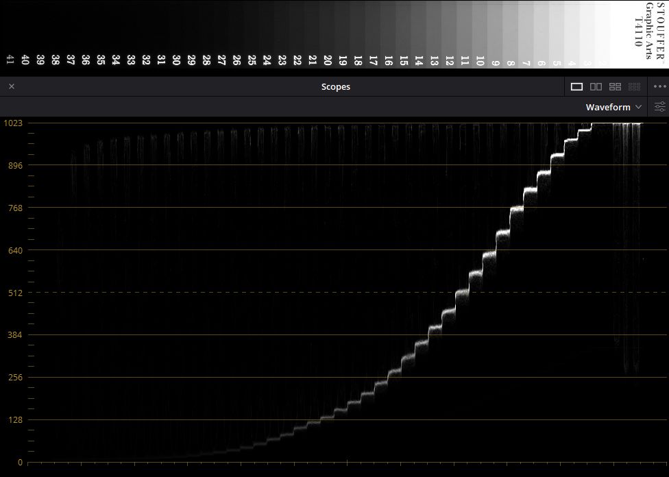

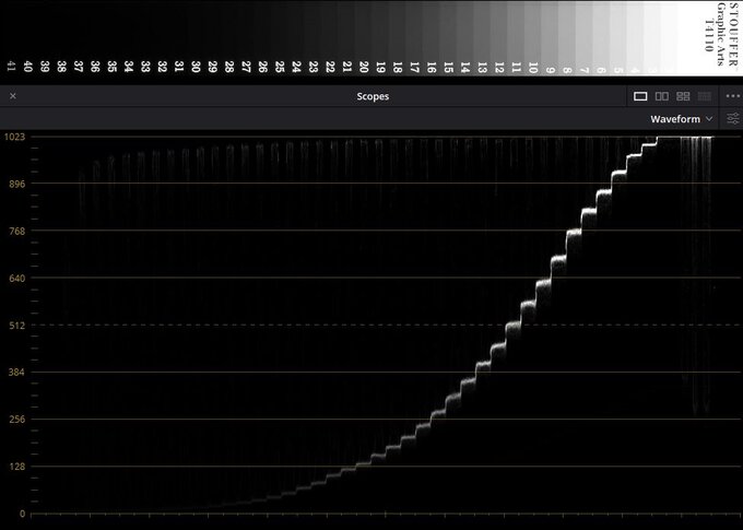

Zakres tonalny

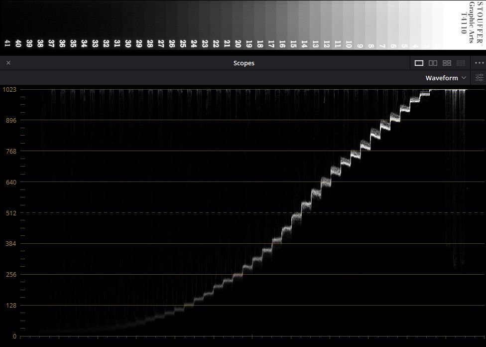

Spójrzmy teraz na liczbowe wartości opisujące zakres tonalny, otrzymane po nagraniu tablicy Stouffer T4110 na poszczególnych profilach obrazu i kombinacjach nastaw. Stopklatki z tak nagranych ujęć zostały przeanalizowane z użyciem programu Imatest, co pozwoliło uzyskać wspomniane liczbowe wartości. Ponieważ Imatest nie zawsze generuje wyniki dla wszystkich możliwych stosunków sygnału do szumu, przedstawiamy wartość dla najostrzejszego kryterium (stosunek sygnału do szumu 10:1 opisany jako „WYSOKA JAKOŚĆ”) oraz dla najniższego (wartość „Total” podawana przez Imatest, zazwyczaj nieco przekraczająca tę dla stosunku sygnału do szumu 1:1, w tabeli wartość ta została podpisana „NAJNIŻSZA JAKOŚĆ”).
Oprócz tego, w prezentującej te wyniki poniższej tabeli, załączamy także wykresy waveform monitor z programu DaVinci Resolve, prezentujące, jakie wartości przyjmują poszczególne pola tablicy zależnie od użytego profilu obrazu. Tablica była nagrywana tak, by prześwietlić pierwsze jedno lub dwa pola.
Profil obrazu
Wykres
Zakres tonalny
Naturalny Nikon Zfc - test trybu filmowego - Użytkowanie NAJNIŻSZA JAKOŚĆ
10.6 EV
WYSOKA JAKOŚĆ
7.56 EV

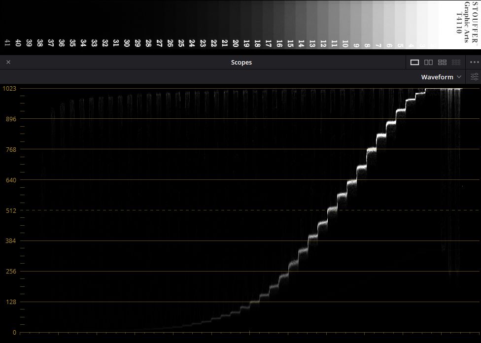

Naturalny + Aktywna funkcja D-lighting Nikon Zfc - test trybu filmowego - Użytkowanie NAJNIŻSZA JAKOŚĆ
11.2 EV
WYSOKA JAKOŚĆ
8.01 EV

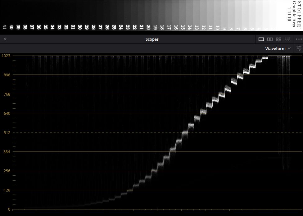

Płaski ("równomiernie") Nikon Zfc - test trybu filmowego - Użytkowanie NAJNIŻSZA JAKOŚĆ
10.9 EV
WYSOKA JAKOŚĆ
7.97 EV

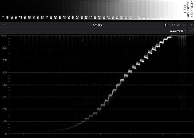

Płaski ("równomiernie") + Aktywna funkcja
D-lighting
12.0 EV
WYSOKA JAKOŚĆ
8.22 EV
Uzyskane wartości z jednej strony są o około 1 EV mniejsze niż w Nikonie Z7 II, którego piksele mają bardzo podobny rozmiar jak w Zfc. Z drugiej strony są to wyniki o ponad 1 EV lepsze niż osiągnął Pentax K-3 III i bardzo zbliżone do osiągów Sony A7C – korpusu pełnoklatkowego, w którym jest logarytmiczny profil obrazu. Ogólnie zatem, jak na aparat APS-C – jest całkiem nieźle i to pomimo braku wspomnianego profilu logarytmicznego, czy rozwiązań kompatybilnych z telewizją HDR (np. HLG lub HDR PQ).
Zanim przejdziemy dalej, należy poczynić jeszcze jedną istotną obserwację. W przypadku ujęć nagranych bez aktywnej funkcji D-Lighting kolejne pola wzornika są, zgodnie z oczekiwaniami, odwzorowywane na wykresie jako w miarę płaskie „schodki”. Z kolei, gdy funkcja ta jest włączona, wspomniane „schodki” robią się ukośne, co oznacza, że są one lokalnie rozjaśniane i przyciemniane. Na tym poniekąd polega działanie aktywnej funkcji D-Lighting, trudno więc mieć do niej pretensje, że robi to co robi. Interesująca jest jednak możliwość podejrzenia tego działania z użyciem w miarę obiektywnego narzędzia, jakim jest wykres waveform monitor.
