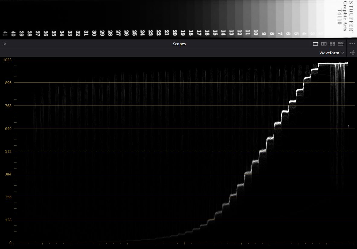

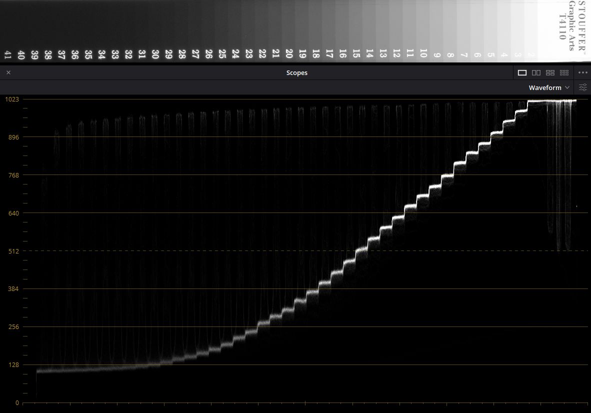

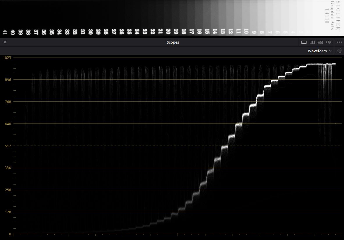

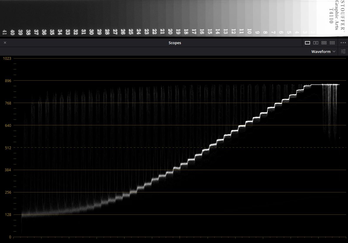

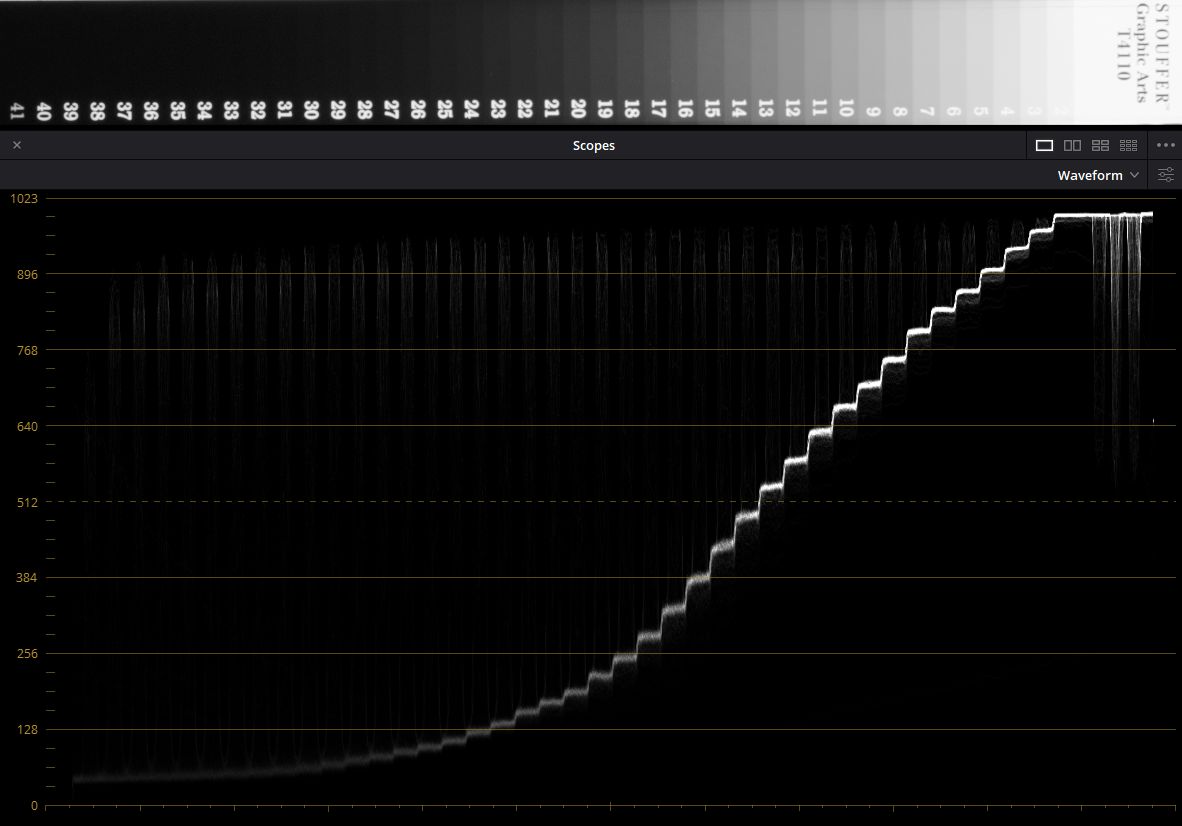

Spójrzmy teraz na liczbowe wartości opisujące zakres tonalny, otrzymane po nagraniu tablicy Stouffer T4110 na poszczególnych profilach obrazu i kombinacjach nastaw. Stopklatki z tak nagranych ujęć zostały przeanalizowane z użyciem programu Imatest, co pozwoliło uzyskać wspomniane liczbowe wartości. Ponieważ Imatest nie zawsze generuje wyniki dla wszystkich możliwych stosunków sygnału do szumu, przedstawiamy wartość dla najostrzejszego kryterium (stosunek sygnału do szumu 10:1 opisany jako „WYSOKA JAKOŚĆ”) oraz dla najniższego (wartość „Total” podawana przez Imatest, zazwyczaj nieco przekraczająca tę dla stosunku sygnału do szumu 1:1, w tabeli wartość ta została podpisana „NAJNIŻSZA JAKOŚĆ”).
Oprócz tego, w prezentującej te wyniki poniższej tabeli, załączamy także wykresy waveform monitor z programu DaVinci Resolve, prezentujące, jakie wartości przyjmują poszczególne pola tablicy zależnie od użytego profilu obrazu. Tablica była nagrywana tak, by prześwietlić pierwsze jedno lub dwa pola.
Profil obrazu
Wykres
Zakres tonalny
Provia / Standard Fujifilm X-H2 - test trybu filmowego - Użytkowanie NAJNIŻSZA JAKOŚĆ
9.63 EV
WYSOKA JAKOŚĆ
7.68 EV
Provia / Standard + DR 400% Fujifilm X-H2 - test trybu filmowego - Użytkowanie NAJNIŻSZA JAKOŚĆ
12.6 EV
WYSOKA JAKOŚĆ
6.7 EV
Hybrid Log Gamma Fujifilm X-H2 - test trybu filmowego - Użytkowanie NAJNIŻSZA JAKOŚĆ
12.6 EV
WYSOKA JAKOŚĆ
6.87 EV
F-Log Fujifilm X-H2 - test trybu filmowego - Użytkowanie NAJNIŻSZA JAKOŚĆ
12.1 EV
WYSOKA JAKOŚĆ
6.79 EV
F-Log 2 Fujifilm X-H2 - test trybu filmowego - Użytkowanie NAJNIŻSZA JAKOŚĆ
12.3 EV
WYSOKA JAKOŚĆ
7.63 EV
Co ciekawe, przedstawione powyżej wyniki są dość porównywalne z tymi, które uzyskał model X-H2S. Widać zatem, że spadki zakresu tonalnego wynikające z warstwowości matrycy oraz z użycia mniejszych pikseli w miarę się nawzajem równoważą, choć oczywiście nie do końca.
Warto zwrócić uwagę na występujące tu, podobnie jak w modelu X-H2S, duże różnice między osiągami dla kryterium wysokiej i niskiej jakości obrazu. Oznacza to, że de facto użytkownik może mieć do dyspozycji spory zakres tonalny, ale będzie się on wiązał z zauważalnym zaszumieniem, zwłaszcza w cieniach. W przypadku korpusów Fujifilm jest to jednak mniejszy problem niż w przypadku konkurencji, ponieważ szum generowany przez matryce w aparatach tego producenta ma w szerokim zakresie czułości przyjemną, ziarnistą strukturę, co powoduje, że użytkownik jest w stanie zaakceptować większą jego ilość w ujęciach.
W tym kontekście możemy z jednej strony uznać wynik 7.63 EV dla kryterium wysokiej jakości obrazu za przeciętny, ale już 12.6 EV dla kryterium niskiej jakości obrazu za całkiem dobry. Na pytanie, które z tych kryteriów jest ważniejsze, każdy użytkownik musi już sobie odpowiedzieć samodzielnie w oparciu o własne preferencje estetyczne i użytkowe.
