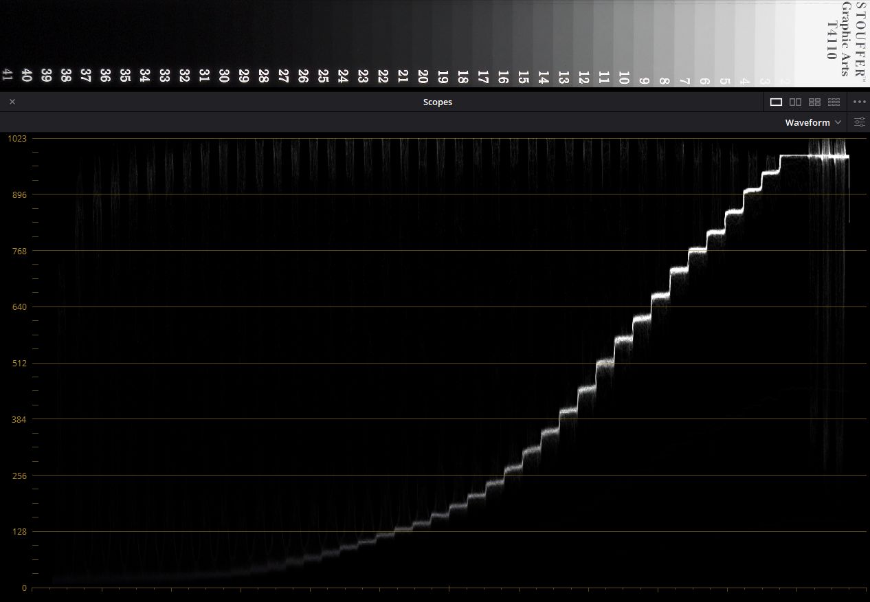

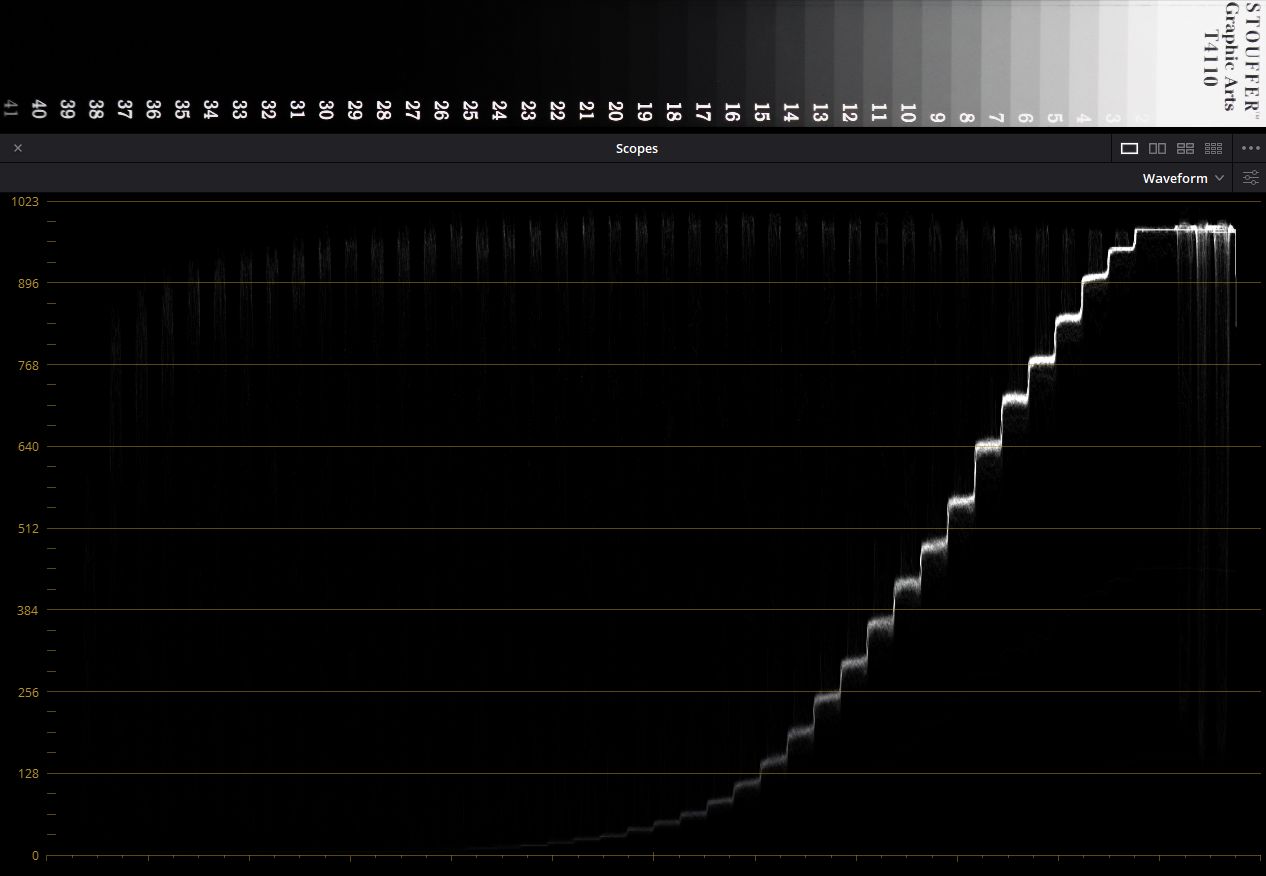

Zakres tonalny
Spójrzmy teraz na liczbowe wartości opisujące zakres tonalny, otrzymane po nagraniu tablicy Stouffer T4110 na poszczególnych profilach obrazu i kombinacjach nastaw. Stopklatki z tak nagranych ujęć zostały przeanalizowane z użyciem programu Imatest, co pozwoliło uzyskać wspomniane liczbowe wartości. Ponieważ Imatest nie zawsze generuje wyniki dla wszystkich możliwych stosunków sygnału do szumu, przedstawiamy wartość dla najostrzejszego kryterium (stosunek sygnału do szumu 10:1 opisany jako „WYSOKA JAKOŚĆ”) oraz dla najniższego (wartość „Total” podawana przez Imatest, zazwyczaj nieco przekraczająca tę dla stosunku sygnału do szumu 1:1, w tabeli wartość ta została podpisana „NAJNIŻSZA JAKOŚĆ”).
Oprócz tego, w prezentującej te wyniki poniższej tabeli, załączamy także wykresy waveform monitor z programu DaVinci Resolve, prezentujące, jakie wartości przyjmują poszczególne pola tablicy zależnie od użytego profilu obrazu. Tablica była nagrywana tak, by prześwietlić pierwsze jedno lub dwa pola.
Profil obrazu
Wykres
Zakres tonalny
Standard Sony ZV-1 II - test trybu filmowego - Użytkowanie NAJNIŻSZA JAKOŚĆ
9.3 EV
WYSOKA JAKOŚĆ
6.11 EV

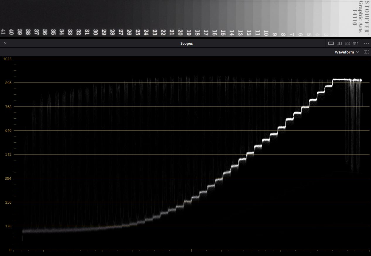

Hybrid Log Gamma Sony ZV-1 II - test trybu filmowego - Użytkowanie NAJNIŻSZA JAKOŚĆ
12 EV
WYSOKA JAKOŚĆ
7.0 EV

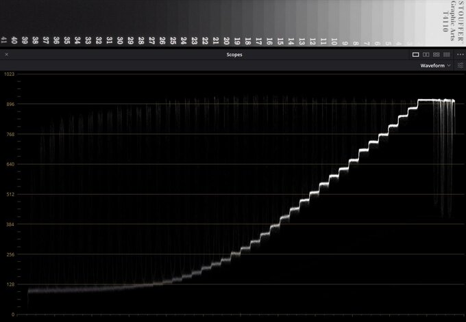

S-Log2 Sony ZV-1 II - test trybu filmowego - Użytkowanie NAJNIŻSZA JAKOŚĆ
11.3 EV
WYSOKA JAKOŚĆ
6.76 EV

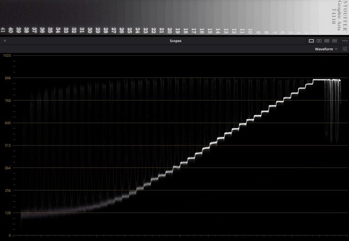

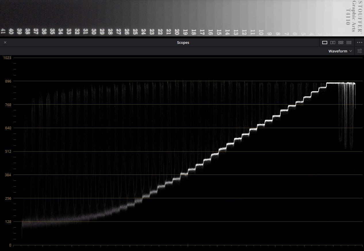

S-Log3 Sony ZV-1 II - test trybu filmowego - Użytkowanie NAJNIŻSZA JAKOŚĆ
11.3 EV
WYSOKA JAKOŚĆ
8.04 EV
