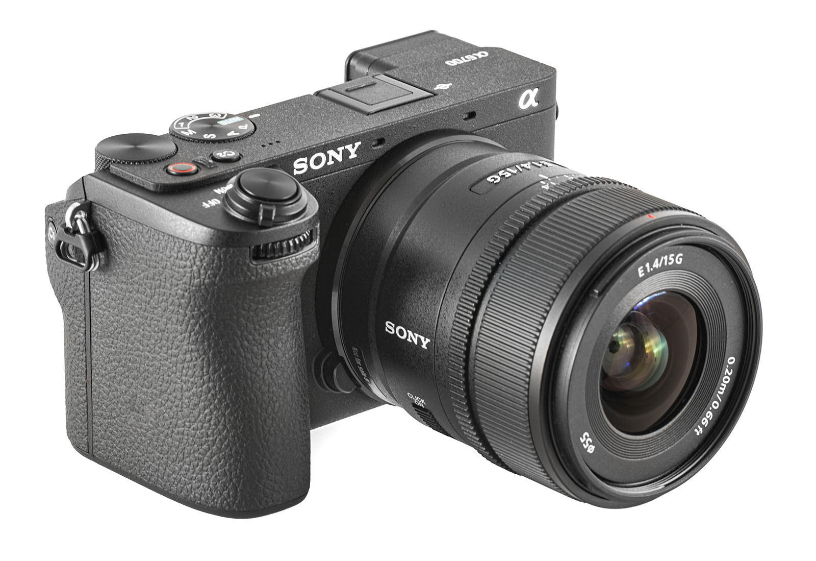

To nie będzie łatwe podsumowanie. Z jednej strony w Sony A6700 poprawiono praktycznie każdy aspekt związany z filmowaniem w porównaniu do A6600, czego trudno nie pochwalić. Z drugiej strony, zabrakło tego ostatniego kroku dalej, czyli dodania podwójnego gniazda kart pamięci, co pozwoliłoby testowanemu aparatowi pokazać miejsce w szeregu Canonowi R7 i rzucić rękawicę aparatowi Fujifilm X-H2S. A tak, siłą rzeczy, A6700 będzie raczej porównywany na przykład do tańszego Fujifilm X-S20. Zwłaszcza że wizjer i ekran testowanego aparatu też raczej pozycjonują go wśród mniej zaawansowanych korpusów APS-C.
Sony A6700 - test trybu filmowego - Podsumowanie i filmy przykładowe
Trzeba jednak oddać bohaterowi niniejszego testu, że skoro już ma tylko jedno gniazdo kart, to przynajmniej przy okazji zachował kompaktowe rozmiary i rozsądną wagę. Jest też najprawdopodobniej najtańszym obecnie dostępnym na rynku aparatem oferującym filmowanie w 4K w 100/120 kl/s. A przy tym oferuje typowe dla korpusów Sony elementy takie jak bardzo dobry autofokus i stabilizację, pojemną baterię czy też nowoczesne kodeki i narzędzia wspomagające pracę operatora. Jest więc zatem sporo powodów, żeby się na A6700 skusić.
