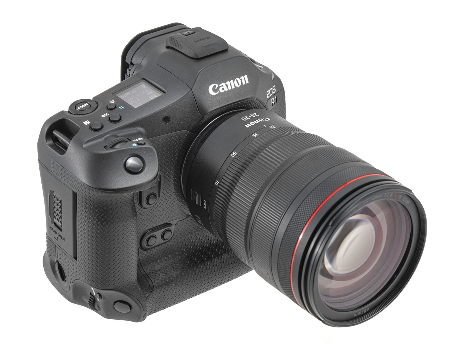

Podsumowanie
Nawet jeśli nie wynika to bezpośrednio ze specyfikacji, to Canon EOS R1 absolutnie jest flagowym korpusem i oferuje na tyle dużo, że określanie go mianem „EOS-a R3 Mark II” byłoby niestosowne i niesprawidliwe. Świadczy o tym choćby pierwszy na świecie warstwowy sensor, który, zachowując świetną szybkość, nie tylko nie wypadł gorzej od klasycznych matryc w kwestii zakresu tonalnego, ale jeszcze rozstawił je po kątach i ustanowił nowy rekord w tej kategorii.
Do tego dodać musimy dużo zmian użytkowych, które łącznie sumują się w dużo przyjemniejszy w eksploatacji korpus. Wyliczyć w tym miejscu wypadałoby choćby uporządkowane menu, nowe kodeki, pełnowymiarowe złącze HDMI, zapis materiału na dwie karty we wszystkich trybach nagrywania, czy też jeszcze lepszy autofokus i wizjer elektroniczny.
Nie obeszło się też bez kilku wpadek, do których zaliczyć musimy potraktowane po macoszemu tryby filmowania w proporcjach 16:9, nieco rozczarowujący czas pracy na baterii, czy też kiepsko działającą stabilizację, ewidentnie optymalizowaną raczej pod robienie zdjęć niż pod film.
Sumarycznie jednak Canon EOS R1 wytycza dobry kierunek dla przyszłych korpusów Canona i w wielu kwestiach będzie teraz obiektem pogoni bezpośredniej konkurencji. Czyli robi dokładnie to, co flagowy korpus robić powinien.

Jeśli skupić się jedynie na pełnoklatkowych korpusach z mniej upakowanymi matrycami, to największą konkurencją dla EOS-a R1 może być model EOS R3 oraz Nikon Z6 III, który co prawda nie ma do nowego Canona startu w kwestii zakresu tonalnego, ale też oferuje szybką matrycę i filmuje w RAW-ach, a nawet w większej liczbie ich wariantów. Ostateczna decyzja, jak zawsze, będzie tu zależeć od indywidualnych preferencji i możliwości finansowych danego kupującego.
