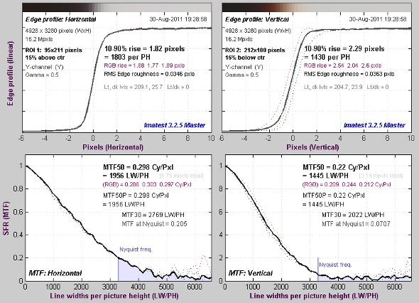

Warto przypomnieć, że w przypadku A55 zauważyliśmy wyraźną różnicę pomiędzy wartościami MTF50 oraz odpowiedziami w częstotliwości Nyquista dla poszczególnych składowych. Wskazuje to na prawdopodobne użycie osłabionego filtru AA lub ewentualne wyostrzanie w A55. Podobne zachowanie zauważyliśmy również w A35. Poniżej prezentujemy przykładowy wykres przedstawiający przebieg profilu jasności na granicy czerni i bieli oraz funkcję MTF.
Sony Alpha SLT-A35 - Rozdzielczość
Choć w A35 odpowiedzi w częstotliwości Nyquista są nieznacznie niższe w przypadku obu składowych niż w A55, trudno to uznać za możliwą przyczynę różnicy w wynikach z tych aparatów. W grę może wchodzić także oprogramowanie aparatu, które – mimo iż mamy do czynienia z surowymi plikami – ma jednak wpływ na przetwarzanie danych, a tym samym na ostateczną jakość obrazu.
