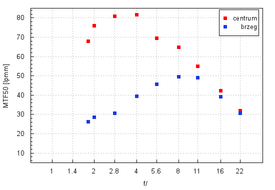

Olympus M.Zuiko Digital 8 mm f/1.8 ED PRO Fisheye na brzegu maksymalnie osiągnął 50lpmm link i poniżej 30lpmm na f/2. [na E-PL1]

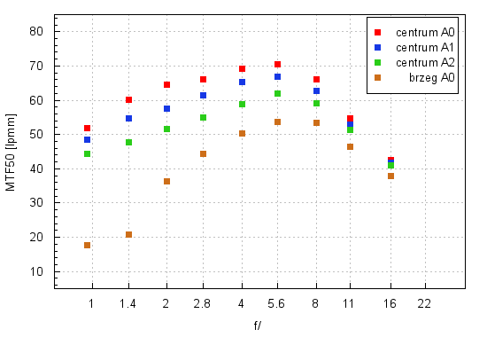

Po wzięciu poprawki na inną matrycę Voigtlander Nokton 10.5 mm f/0.95 też nie jest od Laowy ostrzejszy na poszczególnych przysłonach link
Panasonic Leica DG Vario-Elmarit 8-18 mm f/2.8-4 ASPH. na 8mm tylko na przysłonie F/2.8 na brzegu jest trochę ostrzejszy link [testowany już na E-M5 II]
Olympus M.Zuiko Digital 7-14 mm f/2.8 ED PRO na ogniskowej 7mm na brzegu również ma niższe mtf'y link -nawet biorąc poprawkę na inny testowy aparat.
A wy piszecie: "Na przysłonach f/2.0 i f/2.8 obraz jest słabej jakości i dopiero zastosowanie otworu względnego w okolicach f/4.0 powoduje, że rozdzielczość robi się akceptowalna.

Jeżeli w Laowa 7.5mm jest "słaba jakość obrazu na brzegu kadru dla przysłon f/2.0–4.0", to w Olympus 7-14 mm f/2.8 ED PRO na 7mm, f/2.8 -również. Laowa: link Olympus 7-14/2.8: link
Laowa dla przysłon f/2.8, f/4 i f5.6 osiąga kolejno: 46, 57 i 59 lpmm, a Olympus na 7mm: 39, 45 i 51 lpmm -i jest słabszy ...biorąc nawet poprawkę na inny testowy aparat. [a nie biorąc poprawki na prostowanie monstrualnej dystorsji Olympus "Sytuacja, jaką widzimy na RAW-ach, jest niestety dramatyczna. Na 7 mm mamy „beczkę” o wartości aż −8.04%, przez co obraz zaczyna przypominać troszkę to, co widzimy w obiektywach typu rybie oko."]

"Jak interpretować zachowanie Olympusa 1.8/8 na brzegu kadru? Na pierwszy rzut oka można stwierdzić, że jest ono słabe, bo przecież instrument ten wymaga domknięcia do f/5.6, aby uzyskać przyzwoite wyniki. Nie byłby to jednak wniosek sprawiedliwy, o czym można przekonać się oglądając zdjęcia wykonane testowanym obiektywem, na którym brzeg kadru wygląda dobrze już w okolicach maksymalnego otworu względnego." jego mtf'y: link
Arek, to dlaczego są takie słabe na brzegu w porównaniu z Samyang 7.5 mm? f/3.5 link -też obiektyw rybie oko, -również testowany na E-PL1
Pokoradlasztuki - sam ten test przeczy Twojej teorii. Winietowanie maleje bardzo powoli wraz z przymykaniem przysłony, a rozdzielczość na brzegu bardzo szybko rośnie. A to dlatego, że winietowanie ma wpływ na rozdzielczość (ale nie taki o jakim Ty mówisz), ale nie tylko ono, bo także cała masa wad pozaosiowych.

To dość dziwne. Na przysłonach f/3.5, f/4, f/5.6 i f/8 na brzegu Samyang 7.5mm kolejno osiąga: 62, 63, 68 i 61 lpmm, a Olympus 8mm: 35, 39, 46 i 49 lpmm ...i Olympus nie jest słaby na brzegu? -brak tego w wadach

Rotpil, na brzegu w zakresie przysłon: f/4, f/5.6 i f/8 ma takie same wyniki jak Panasonic 8-16mm Laowa: link Panasonic: link ...a Panas na 8mm ma dystorsję aż −6.59%.
Na brzegu ma też wyższe mtf'y od Olympus 7-14mm Pro na ogniskowej 7mm. link -Czyli wg. ciebie nie ma dobrych obiektywów szerokokątnych do m4/3.
A wy piszecie:
Jak widać wszystko ma swoją cenę. Dostaliśmy więc maleńki i jasny obiektyw o rewelacyjnej jakości obrazu w centrum kadru, ale bardzo przeciętnej jakości obrazu na brzegu. Każda osoba zainteresowana zakupem Laowy musi więc pamiętać, że chcąc uzyskać obraz o dobrej jakości w całym kadrze, będzie musiała swój obiektyw mocno przymykać."
"Wady:
słaba jakość obrazu na brzegu kadru dla przysłon f/2.0–4.0,"
Laowa: link
46, 57 i 59 lpmm,
a Olympus na 7mm:
Zgadzam się.
Słabo malejące przy przymykaniu winietowanie to mz największa wada.
Przydałby się center filter. (ND)
jego mtf'y: link

@Pokoradlasztuki (obiektyw ma znakomite brzegi . zdjecie 1. ...):
przecież widać wyraźnie na tych zdjęciach, że nie ma dobrych brzegów na F/2 i F/2,8, dopiero na F/4 jakość jest akceptowalna. Aczkolwiek, przy tym kącie widzenia i świetnej rozdzielczości w centrum, może być wrażenie wzmocnione przez kontrast.
W ogóle, to warto zachować spokój w dyskusji, jednak Optyczni są dobrzy w optyce i warto to mieć na uwadze podejmując z nimi polemikę.
a Olympus 8mm:
Laowa: link
Panasonic: link

Czy brzeg obiektywów APS-C i m4/3 to jest ten sam punkt na waszej tablicy testowej:
Jaka jest to procentowa odległość od centrum kadru? Jak różnica pomiędzy matrycami (i proporcjami kadru) wpływa na porównanie rozdzielczości na brzegu dla obiektywów APS-C i MFT?
"W przypadku testowania obiektywów niepełnoklatkowych na matrycach APS-C/DX lub 4/3 jakość obrazu na brzegu pola jest wyznaczana za pomocą pól oznaczonych kolorem niebieskim (pola oznaczone na zielono nie są wtedy używane). "
nie powinno być odwrotnie?
"W przypadku bezlusterkowców Mikro 4/3 używamy Olympusa E-PL1. "
to też już chyba nieaktualne?
szafir51 - pisałem już kilkukrotnie, nawet w testach u43, że ze względu na proporcje ten format jest trochę pokrzywdzony, bo pole pomiarowe jest bliżej brzegu kadru niż w przypadku 3:3 czyli APS-C i FF.

Problem w tym ze przy f2 brzegi sa mydlane wiec to dosc teoretyczna wartosc dla obiektywu szerokokatnego. Przymknac trzeba do f4 , ale na zdjeciu i tak pozostanie nieprzyjemna roznica w ostrosci pomiedzy brzegiem a centrum. Wciaz bedzie przeszkadzala winieta gigantyczna lub co najmniej bardzo duza. Szklo zrobiono pod testy i osoby malo wiedzace o fotografii za to patrzace na wysokosc jednego slupka. To nie jest portretowka gdzie tego typu charakterystyka moglaby nawet dodac zdjeciom uroku.
