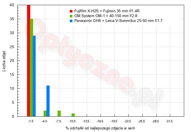

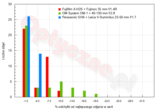

X-T30 II i taki sam obiektyw link vs link
link vs link
-Przy okazji w drugich linkach Nikon Zfc trafił wszystkie zdjęcia w najmiejszej odchyłce -lepiej się nie da
a punktów za to dostał tylko 7.69 ...
Co jest grane?
"Nikon Zfc praktycznie zdeklasował swoich konkurentów. Nie mogło być inaczej, skoro zanotowaliśmy 100% strzałów w punkt.
Autofocus sprawdziliśmy także w świetle żarowym."
"Identyczne zachowanie testowanego bezlusterkowca można było zauważyć także w świetle żarowym. Zmieniło się tylko „tło”, tj. skuteczność konkurentów, która się zauważalnie poprawiła."

Wg. powyższego świetle żarowym GH6 poradził sobie nieco lepiej niż Fuji X-H2S z obiektywem 35mm 1.4 .
Ponieważ Panasonic był nie tak dawno testowany , sprawdziłem wyniki i okazuje się że X-T4 z 35mm1.4 wypadł w tej kategorii jeszcze lepiej .
Czy znaczy to że AF w X-T4 jest celniejszy od X-H2S. ?
Jeśli chodzi o szum, dynamikę , zakres tonalny X-T4 też ma przewagę .
